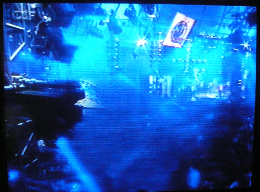

Wer kann mit dem Begriff "Palousie" noch was anfangen? Ich habe den
Begriff vor Urzeiten mal aufgeschnappt und jetzt finde ich nichts mehr
darüber.
Ich glaube, der Bildfehler hier von einer PAL VHS-Kassette fällt
darunter und mich interessiert z.B. mal, ob die Störung wohl beim
Abspielen oder beim Aufnehmen entstanden ist?
#4667107
Palousie habe ich noch nie gehört.
Was ich aber auf deinen Bildern meine, zu erkennen, ist ein Effekt, den
es gab, als in den Fernsehstudios noch Kameras mit Aufnahmeröhren
verwendet wurden. Die haben mit ihrem mechanisch-elektrisch-optischen
System empfindlich auf mechanische Veränderungen reagiert, mit der
Folge, dass bei großen Lautstärken das Mitschwingen der Kamera im Bild
als horizontale Streifen (→ Jalousie) sichtbar wurde.

Einer kennt es noch, juhu. Ja, eigentlich müßte die Farbe bei PALousie
zeilenweise wechseln, was hier nicht der Fall ist. Kann sich das durch
die (in der Auflösung reduzierte) VHS-Farbmodulation irgendwie über
mehrere Zeilen ausdehnen oder muß das dann ein anderer Fehler sein?

Das sieht aus wie eine Gleichkanalstörung.
Das Signal wurde also schon fehlerhaft empfangen
und so aufgezeichnet.
Es entsteht wenn der empfangene (analoge) Sender von einem
entfernt liegenden Sender auf dem gleichen Kanal überlagert wurde.
Kam oft in Zeiten mit Überreichweiten vor.

Ich bin und bleibe der Überzeugung, dass es sich um Mikrofonie der
Kamera bzw. der Aufnahmeröhre(n) handelt. Das gab es praktisch nur bei
lauten Konzerten, und dass ist hier ja offensichtlich der Fall. Und es
wäre leicht zu erkennen, wenn man sich das Video anschaut und den
Zusammenhang von Bildstörung und Ton sieht.
Alle anderen hier vermuteten Störungen sind vom Ton unabhängig.

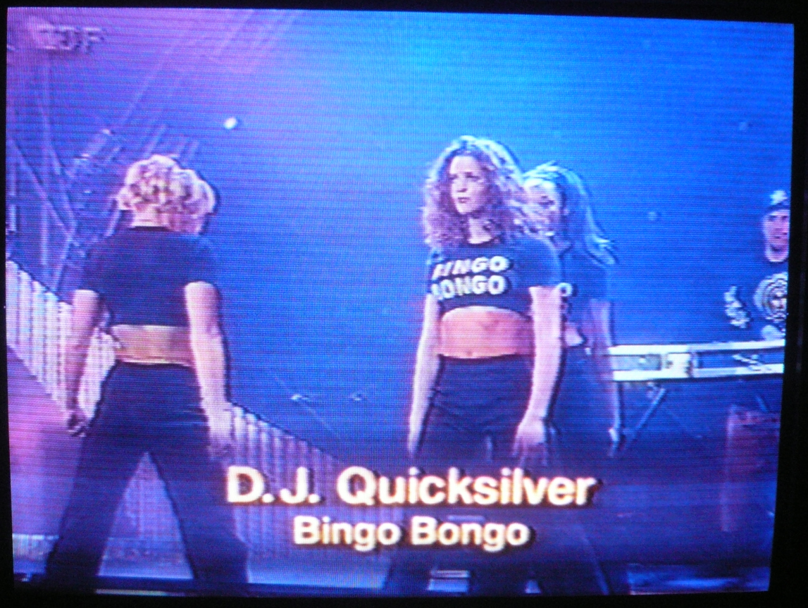

Verdammt! Ich wollte auch eine Antwort auf die Frage finden, bin auch
auch zum Fernsehmuseum gekommen und fand dort:
> Die Röhrentechnik bei den Fernsehkameras hat seit ca. 1985
> ausgedient - jedenfalls bei Neukonstruktionen.
Tja  zu spät - der frühe Vogel fängt den Wurm. Aber immerhin fand ich,
dass DJ Quicksilver sein Bingo Bongo 1996 produziert hat, also zu einer
Zeit, als Röhrentechnik durchaus noch verwendet wurde.

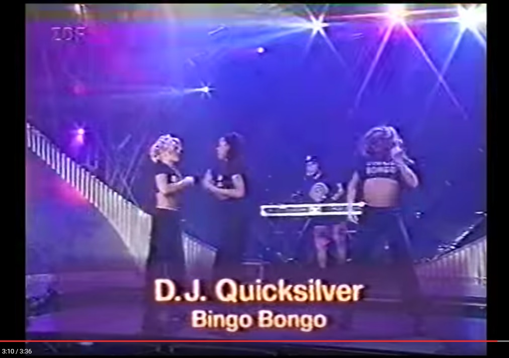

Meine Überzeugung dass es Mikrofonie ist, kommt leicht ins wanken. Es
ist zwar kaum ein Zufall, dass diese Bilder bei hoher Lautstärke
aufgezeichnet wurden und dass man aus dem Abstand der Linien die
Frequenz des Tons erkennen kann, aber es gibt ein Video
(https://youtu.be/PGa45A0yW6M), dass mit diesem fast identisch ist -
aber nur fast, d. h., ohne Linien sowie offensichtlich nicht von
Röhrenkameras aufgenommen! Auch ZDF, der selbe Bühnenaufbau, aber das
selbe Bild ist nicht zu finden. Es müsste bei ca. 3:36 sein, weil (nur)
dort der Titel eingeblendet wird. Wurde das Gleiche noch einmal
aufgezeichnet, mit anderen Kameras? Mr. Holmes und Mr. Watson, ich bitte
um Hilfe!
Nebenbei: Es war nicht angenehm für, mich, die entsprechende Stelle zu
suchen. Der gesamte Text des Stücks findet sich auf dem Shirt der
Tänzerinnen, und die Musik ist noch weniger abwechslungsreich. Tja,
alles Geschmackssache.

Dann nochmal abspielen, konzentrieren und diesmal nicht von irgendwas
ablenken lassen, nicht mittanzen o.ä. ;-)
Das ist genau die Übertragung und sie war offenbar fehlerfrei gesendet.
Habe die Streifen mehr oder weniger intensiv noch auf anderen Kassetten
gefunden, andere sind wieder einwandfrei.
Die Streifenbreite scheint konstant bei 3-4 Zeilen zu liegen.

Du hast Recht, es gibt noch eine zweite Sequenz mit Titeleinblendung bei
1:00, dort habe ich das Bild gefunden. Zum Glück musste ich nur Bild und
nicht Ton suchen...
Ja, sehr genau sogar. Jede 4. Zeile wird bei nicht zu hellem und nicht
zu dunklem Bildinhalt dunkler dargestellt. (Gutes Foto!)
Auch wenn es, zumindest mir, kaum beim Finden der Ursache helfen wird,
noch ein paar Fragen:
Sind die Störungen im gesamten Video konstant zu sehen?
Sind die dunklen Zeilen immer an den selben Stellen zu sehen oder von
Bild zu Bild unterschiedlich?
Kannst du die Kassette auch einem anderen Rekorder abspielen bzw. wie
sieht es da aus?
Wie sieht es im Standbild aus - ist der Fehler statisch?
