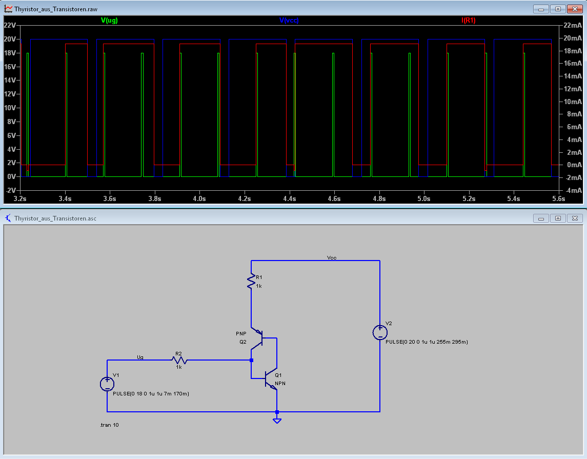

um die Funktionsweise von Triacs zu verstehen wollte ich diesen in
LTSpice simulieren. Ich habe einmal eine einfache Schaltung mit einem
"fertigen" Triac und einmal zusammengebastelt mit Transistoren
simmuliert. beides liefert jedoch unterschiedlich Ergebnisse und auch
nicht das, was laut Internet passieren soll.
Zum fertigen Triac
--> Solange die Spannung von V1 null ist müsste der Strom durch den
Widerstand R1 null sein und somit der Triac sperren bzw. hochohmig sein.
Was für mich im Umkehrschluss bedeutet, dass an R2 die komplette
Spannung von V1 abfällt. Ich messe jedoch an dem Punkt "U1" die selbe
Spannung wie über R2
Habe ich einen Fehler im Aufbau der Schaltungen?
Spielt die größe der Widerstände hierbei eine entscheidende Rolle?
Was faselst Du da?
Solange der Triac nicht zündet (wie im vorliegenden Fall), fällt an R2
keine Spannung ab. Daher ist U1 identisch mit V2.
Bezüglich Deiner Frage nicht.
Beim simulierten Triac würde ich aber die Basis von Q3 (statt Q2) als
Gate benutzen. So kann der Triac nicht sperren (zwei Basisstrecken in
Serie).
Ja.
Erhöhe doch mal den Zündstrom.

jetzt mal den Fall mit dem Triac aus der Bibliothek betrachtend...
V1 ist bei mir pulsierend, da ich zu Beginn den sperrenden Zustand
simulieren möchte.
1. V1 = 0V
2. I durch R1 = 0A
3. I druch R3 = 0A
--> Triac sperrt also wie gewollt und die Spannung von V2 sollte an U1
abfallen. (Sorry, da ich ja nur einen Messspitze hab misst er ja im
Bezug auf Masse. Wenn ich also oberhalb von R2 klicke wird die Spannung
U1 addiert da diese in Reihe ist). Der Strom durch R2 ist aber nahezu
Null also sollte es ja soweit passen.
Sobald V1 dann eine Spannung liefert, sollte ja der Triac zünden ... U1
müsste in diesem Fall aber doch dann 0 sein?

@ Sabrina (Gast)
Logisch. Dein selbstgestrickter TRIAC funktioniert so nicht. Ein TRIAC
ist mehr als 2 antiparallele Thyristoren. Die Potentiale der Gates sind
verschieden, darum kann man die nicht einfach verbinden!

Gast #4667032
JUHU!!
Das Zünden klappt endlich, habe einen anderen Triac bzw. kein dummy
model verwendet.
Nun bleibt noch die Frage bezüglich der Transistoren-Erstazschaltung
(Firma: Schweigstill IT) Persönliche Seite #4667043
Reale TRIACs bestehen nicht aus der von Dir dargestellten
Ersatzschaltung, sondern die hochgradig asymmetrische geometrische
Anordnung der Halbleiterstrukturen ist dabei ganz entscheidend.
Insbesondere stellt die Ersatzschaltung auch nicht dar, wieso ein TRIAC
während der negativen Halbwelle trotzdem mit einem positiven Zündimpuls
am Gate getriggert werden kann. Du solltest Dir unbeding einmal die
Schichtenfolgen anschauen und die dort entstehen
Ladungsträgerverteilung. Dann kannst Du eventuelle erkennen, wo dort
welche "Dioden" und "Transistoren" vorliegen.
Man hat es schon mehrfach versucht dir zu sagen: Aus Transistoren kannst
du keinen Triac bauen! Genauso wie du  aus 2 Dioden keinen Transistor
bauen kannst.
#4667055
So wie bereits gesagt: Das wird wohl nicht gehen. Was aber geht,
ist ein Thyristor bestehend aus zwei Transistoren. Eine solche
Schaltung funktioniert ja auch "in echt".
(Firma: Schweigstill IT) Persönliche Seite #4667072
Harald W. schrieb:
> Was aber geht, ist ein Thyristor bestehend aus zwei Transistoren.
> Eine solche Schaltung funktioniert ja auch "in echt".
Zumindest die Grundfunktion kann man so darstellen. Ich erwarte aber
nicht, dass sich mit solch einem Modell "höhere" Effekte darstellen
lassen, z.B. eine(n) Thyristor(tetrode) als programmierbaren
Unijunctiontransistor einzusetzen.
#4667304
Sabrina schrieb:
> danke Harald, die Schaltung hatte ich vorher simuliert und dachte
> deshalb, dass ich dann auch den Triac ersetzten könnte :/
