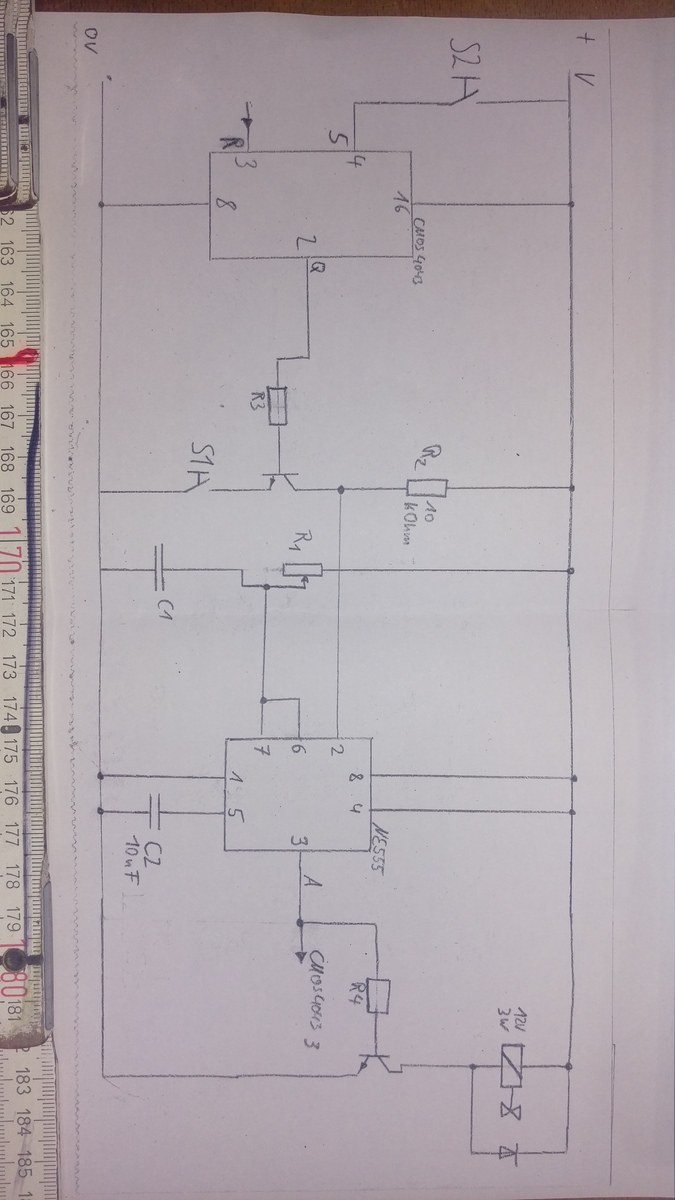

Ich brauche ein wenig Hilfe bei meiner Ventilsteuerung. Das wenige was
ich dazu in der Berufsschule mal gelernt habe ist mittlerweile schon
sehr verblasst.
Ich möchte ein Pneumatikventik (12V / 3W) so steuern da bei Tastendruck
von S1 das Ventil eine definierbare Zeit betätigt wird, egal wie lange
der Taster gedrückt wird. Man soll das Ventil aber nicht direkt wieder
betätigen können, sondern soll erst den Taster S2 betätigen müssen. Erst
dann soll man wieder per S1 das Ventil ansteuern können.
Als Stromversorgung dient ein 2 Zellen Lipoakku (7,4V -8,4V).
Akku reicht aus um Ventil zu betätigen.
Meine Fragen wären:
- Klappt meine Schaltung?
- Welche Transistoren + Vorwiderstände sollte ich nehmen?
- Sollte ich noch einen Spannungsregler einbauen?
Zur Zeichnung (falls man mein Gekritzel nicht erkennen kann):
- RS-Flipflop ist ein 4043
- Kippstufe ein NE555
- Kontakt 3 des NE555 geht zu Reset von 4043
Vielen Dank im voraus!
von Thomas B. (thombde)
Grob drübergeschaut finde ich keinen großen Fehler,
aber ich vermisse Abblockkondensatoren.
Habe aber jetzt auch nicht alle Datenblätter im Kopp, sorry.
Die Betriebsspannung muss super sauber sein, sonst triggert sich das
Ding selber. Den Lastkreis würde ich jedenfalls von der Betriebsspannung
der CMOS trennen.
Warum nimmst Du den 555ér?
Mache doch gleich alles in CMOS.
4043,4044,4060 usw.
Gibt viele Möglichkeiten.

von stromtuner (Gast)
bau mal beim 555er noch einen 1K in Reihe zum Pin. Drehst Du das Poti
auf null, liegt der PIN sonst direkt am Plus. Da sitzt ein kleiner
Transistor drinnen (open Collector), welcher eigentlich den
zeitbestimmenden Kondensator entladen soll, wenn Die Zeit um ist, also
die Spannung am PIN6 2/3tel VCC erreicht hat.
StromTuner

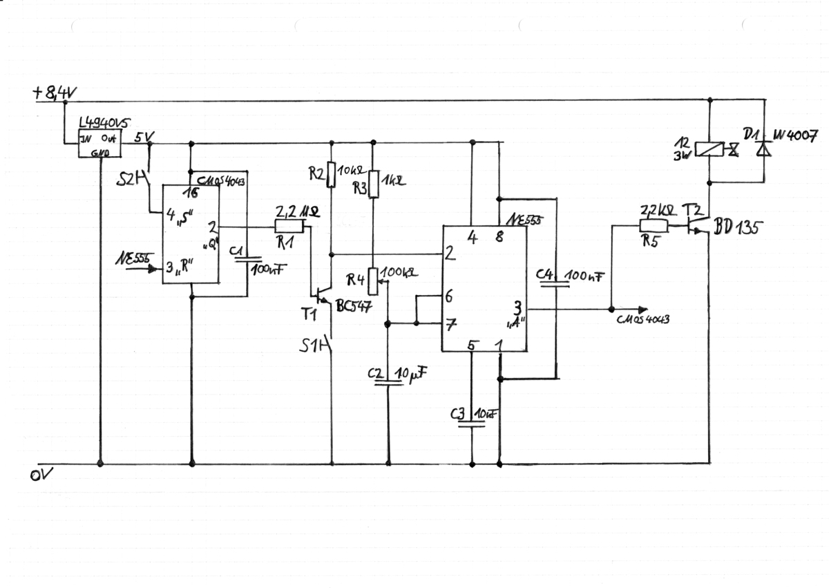

von Philipp H. (vergil820)
Hier nochmal meine verbesserte Schaltung, mit all euren Hinweisen.
Bei den Transistoren & den Basiswiderständen bin ich mir nicht sicher.
Den BD135 hab ich noch da deswegen wäre das meine Wahl.

von Sebastian S. (amateur)
Hoffentlich macht Dein Relais bei 8,4 V - Uce nicht schlapp.
Schau mal ins Handbuch. Möglicherweise mag der Regler ja einen etwas
größeren Kondensator (µF) auf der Ausgangsseite. Dein Relais/Ventil
macht auf der Betriebsspannung, beim Schalten, ganz schön viel Unruhe.
>Einen Kondensator zwischen Spannungsreglerausgang und 0V? Wieviel µF
>empfiehst du?
Schau mal ins Datenblatt, was das erlaubte Maximum ist. Bei Deiner
Anwendung kommt es nicht so auf eine superstabile Regelung an, beide ICs
sind da recht genügsam, sondern um etwas Reserve beim Auftreten von
Spannungsspitzen, die durch Schaltvorgänge Deines Relais, entstehen
können.
Ich hätte, je nach Daten, sogar eine Kombination aus einem niederohmigen
Widerstand und einem gossen Kondensator gegen Masse vor den Regler
gesetzt. Ist aber Geschmacksache.
R1 erscheint mir etwas zu hoch zu sein. Vielleicht 220K.
Für die Werte von R3 und R4 musst Du einen 555-Rechner bemühen. Habe
keine Lust mich da durch zu hangeln. Stimmen möglicherweise ja.
R5 würde ich auf jeden Fall kräftig verringern. Im ungünstigsten Fall
hat der BD135 eine Stromverstärkung von 40. Wenn ich eine maximale
Ausgangsspannung beim 555 von 4,5V annehme dem BS135 1V Ube spendiere,
so bleiben noch 3,5V Spannung an R5. 3,5V / 2,200kOhm = 0,0016A
Basisstrom.
0,0016 A * 40 = 0,067A. Dein Relais möchte aber 0,25A von Dir. Die obige
Rechnung ist schon etwas blauäugig.
Ich vergaß!
>Also die Spule vom Ventil zieht ohne Probleme an wenn ich den Akku so
>dranhalte.
Zu dem Zeitpunkt hatte Dein Akku/Batterie wohl 8,5V.
Hinter dem Transistor gibt es noch höchstens 7,5V zu futtern. Und das
ist noch optimistisch.
von cmos (Gast)
Eingänge on CMOS-Bausteinen kannst Du nicht einfach offen lassen
(set-Eingang).
Da liegt kein definierter Pegel an. Also einen PullDown vom Set an GND.
Nimm mal irgendwas zwischen 4,7 k und 10 kOhm. Hochohmiger geh auch,
wird aber empfindlicher für Störungen.

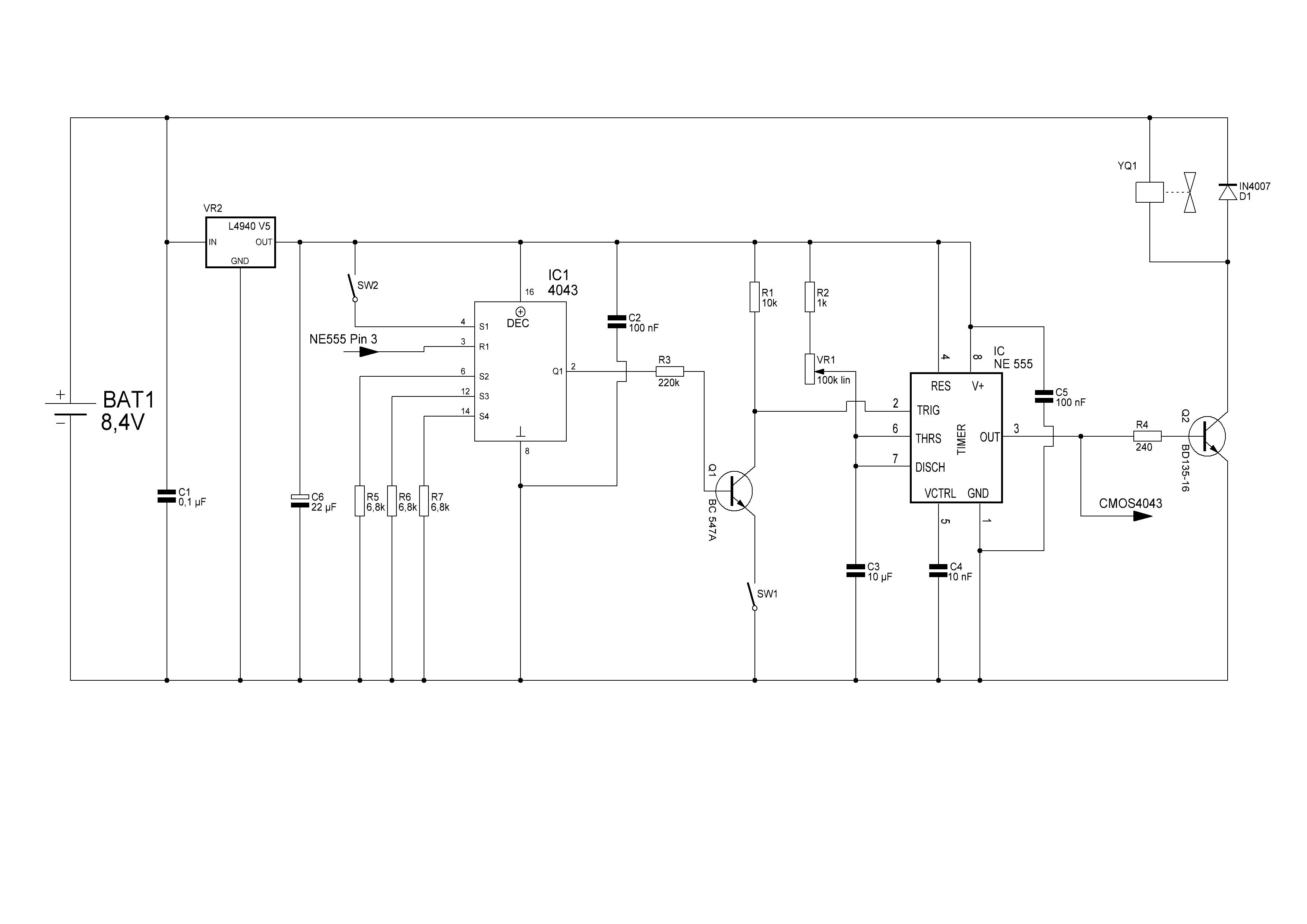

> (set-Eingang).
Kann ich da mit einem Wdst. Alle mit GND verbinden oder muss ich jeden
einzeln runterziehen?
Gerade einmal mit dem Labornetzteil probiert. Das Ventil schaltet (mit
Druck) noch bei 5,6V.
> Basisstrom.
Hab da die falsche Verstärkung genommen, deswegen war ich soweit weg.
Danke dir für die Hilfe.
Hier nochmal meine Schaltung mit allen Verbesserung. Danke nochmal
dafür.
Die Kondensator für den Regler hab ich dem Datenblatt entnommen.
