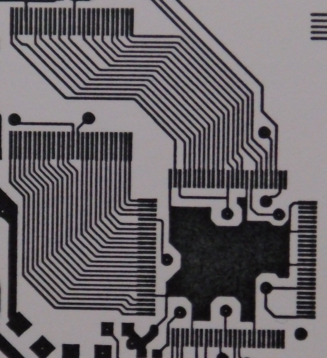

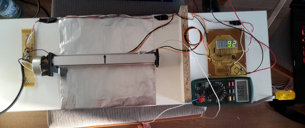

Da ich vielleicht noch ein paar Kleinigkeiten am Programm oder dem
Layout ändere, dacht ich mir, ich mach mal nen kleinen Thread auf, um
meine Regelung zu präsentieren.
Sie dient dazu, Laminiergeräte auf bis zu 250°C heizen zu lassen, damit
diese für die Leiterplattenherstellung mit Tonertransfermethode genutzt
werden können.

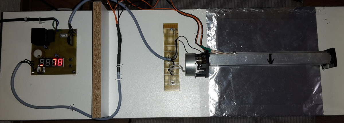

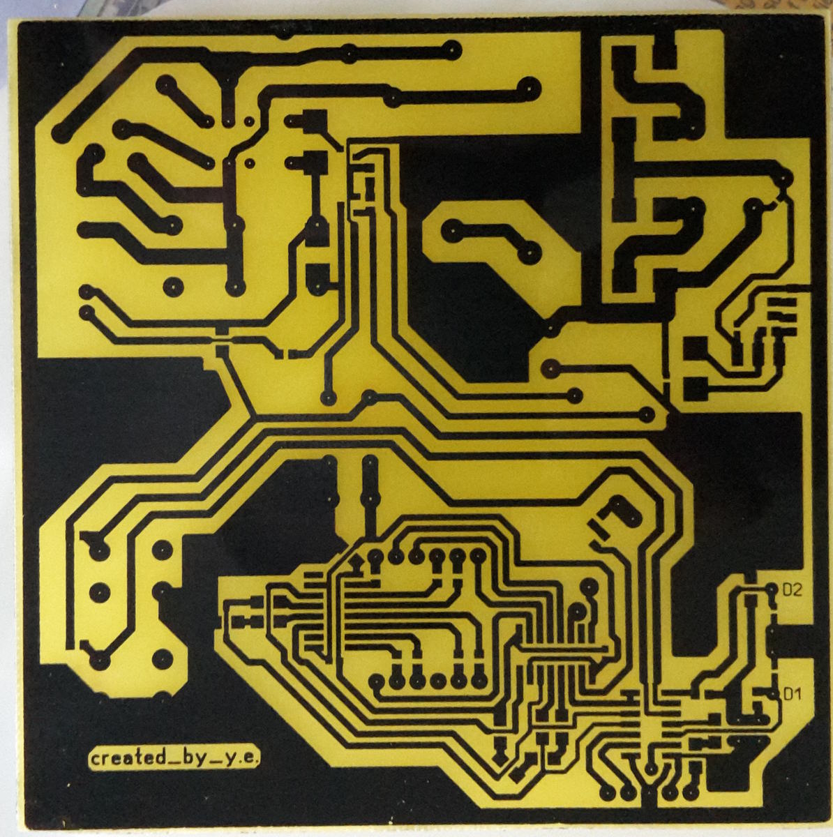

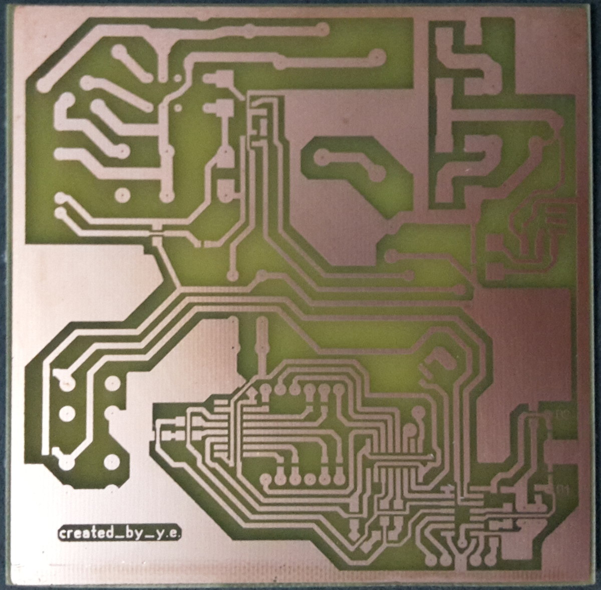

In Bild 1 zu sehen ist erstmal der "Prototyp", PCB Version 1

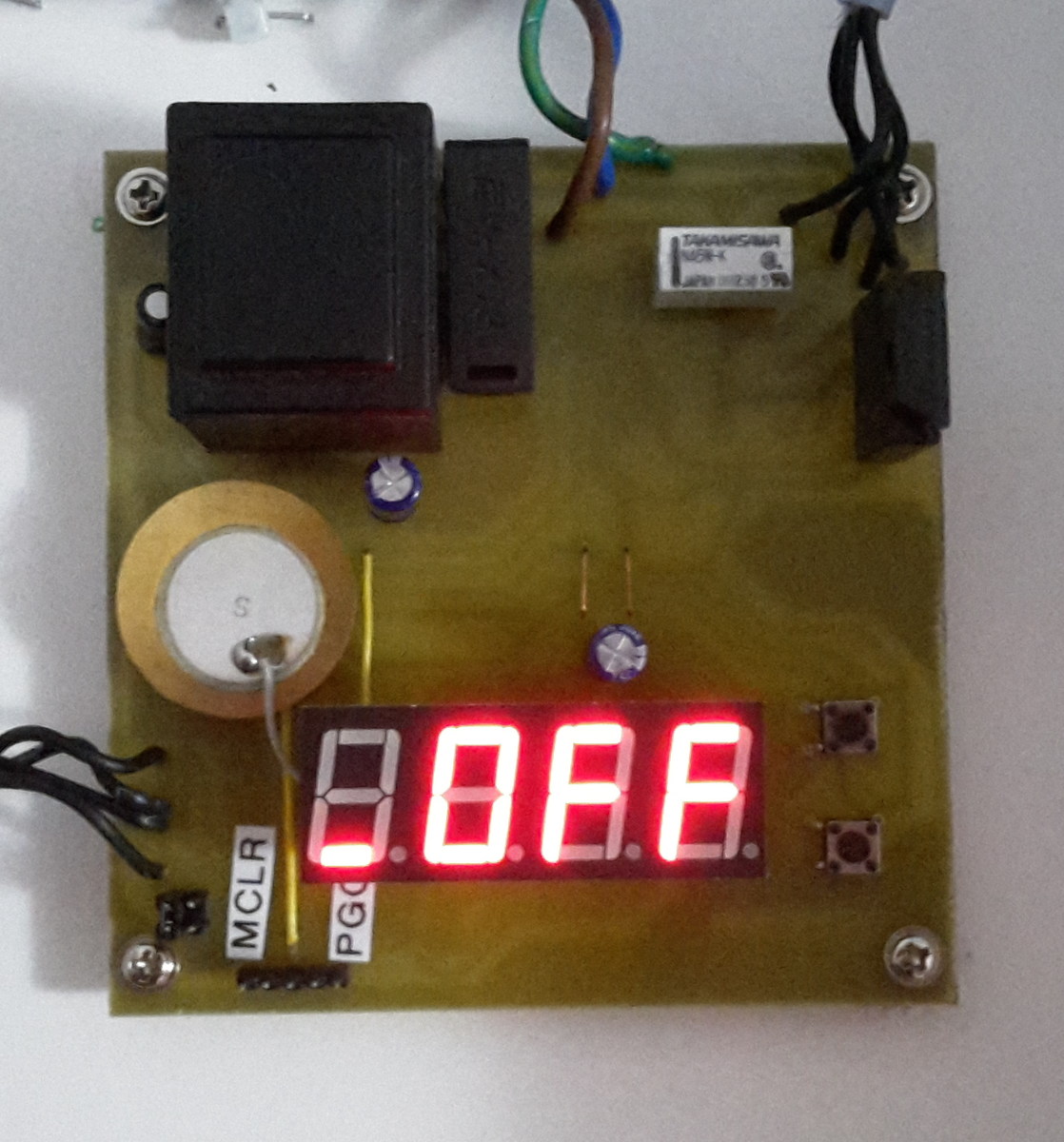

Damit hergestellt habe ich die neue, kompakte Variante der Regelung, wo
alles auf einer Platine ist.
Eine Beschreibung befindet sich in der zip, nebst Teileliste, Programm
und Layout.
Letzte Änderungen am Programm:
-Pin Zuordnung für neues Layout korrigiert
Nachbauten für Privatgebrauch ausdrücklich gestattet, aber
selbstverständlich auf eigene Gefahr ;-)
Gruß,
Yves
von Hobbiest (Gast)
Danke
Die Schaltung fehlt noch in der Zip...
Waere ein gaengiger, das heisst in der Bastelkiste ueblicherweise schon
vorhandener Mikrokontroller verbaut gewesen, haetten eventuell schon
heute abend paar Leute mitteilen koennen, das alles funktioniert.
von Yves E. (Gast)
Da das zum wiederholten mal angesprochen wird, werd ich bei Gelegenheit
noch nen Schaltplan skizzieren.
Was die Verwendung des PICs angeht, ja ich hab da mal 27 Stück sehr
billig bei eBay erstanden :D
von MaWin (Gast)
Ja, mir ist damals die durchaus gut gelungene Transferplatine
aufgefallen, ich wollte schon fragen mit welchem Lamintaor.
hier sehe ich nun, daß du einen Laminator auf 250 GradC heizt und ihn
von seinem Plastikgehäuse entfernt hast das sonst wegschmelzen würde.
Solche Details lassen die Leute bei der Vorstellung, wie gut ihre
Tonertramnsferplatinen geworden sind, immer weg.
Ebenso fehlt der Hinweis, mit welchem Laserdrucker es in welcher
Einstellung gemacht wurde, ältere tragen mehr Toner auf, auch sind die
Schmelzeigenschaften des Toners von Hersteller zu Hersteller
unterschiedlich.
Natürlich wird auch das nie erwähnt, damit der Nachbauende viel Zeit in
eigene Experimente stecken kann, bevor er frustriert aufgibt.

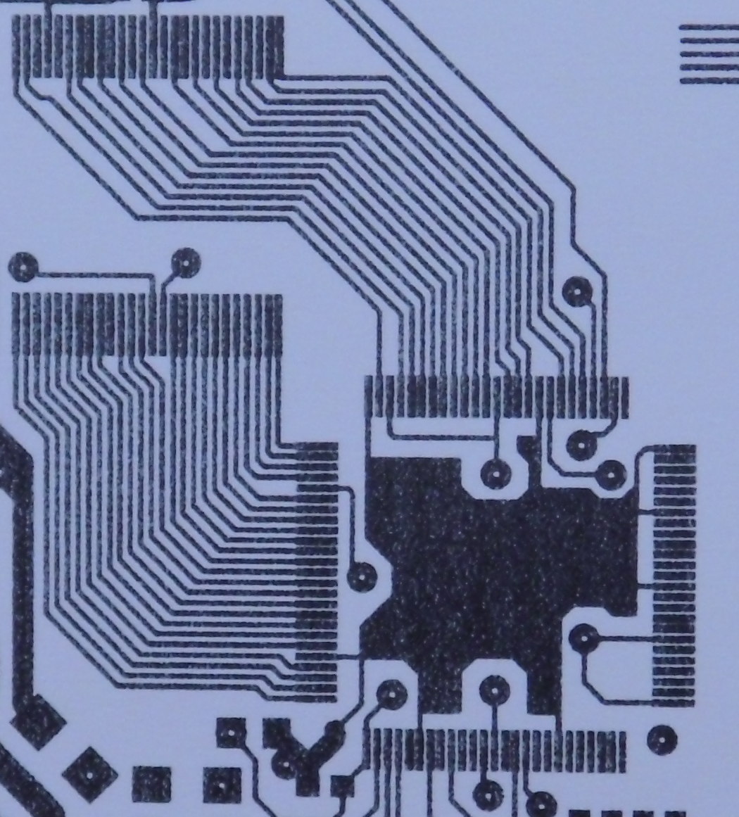

Na moment mal, wozu gibt es denn diesen Beitrag hier?
Platinenherstellung mit der Tonertransfermethode
Ich stelle hier lediglich meine Regelung vor. Das drumherum haben andere
bereits weitgehend erforscht, aber dennoch muss jeder die Eigenschaften
seines Druckers/Toners selbst in Erfahrung bringen.
Ich hab auch ettliche Drucke machen müssen und zwei Platinen versaut
weil der Toner nicht dicht genug war.
Für meinen Brother HL-L2340DW scheinen 240°C die optimale Temperatur zu
sein. Als Papier habe ich Inkjet Glanzpapier verwendet, soll aber für
die Rolle im Drucker schlecht sein, weil dieses Papier Mineralien
enthält, welche die Rolle verkratzen. Ist also noch nicht der Stein der
Weisen.
Mein Brother ist sehr sparsam mit dem Toner, selbst wenn ich den
Kontrast auf Maximum und Helligkeit auf Minimum in den
Druckereigenschaften stelle, ist die Dichte immernoch nicht so wie ich
sie gern hätte. Ein einbrennen nach dem Drucken ist daher zu empfehlen.
Ich hab's mit nem alten Topf gemacht.
Wie auch immer, grundsätzlich gilt hier, Versuch macht Klug.
Ich finde mit einer geeigneten Regelung ist schon vielen geholfen. Ich
wär jedenfalls dankbar gewesen, wenn ich etwas derartiges irgendwo
gefunden hätte, aber keiner hat sich da bisher solche Mühe gemacht. Das
langsame hochheizen hat fast keiner drin. Ist aber wichtig, damit die
Silikonrollen keine Blasen schlagen.
Die Platine habe ich übrigens 3 mal von jeder Seite UND von jeder Ecke
durchlaufen lassen. Das Gehäuse habe ich entferent, weil man die
Platinen so besser gerade einführen kann, da man die Rollen sieht. Ob
die Plastik diese Temperaturen nicht aushält, kann ich also garnicht
sagen. Die Plastik die noch dran ist und die Heizung hält, erträgt die
Temperaturen jedenfalls ohne zu schmelzen.
P.S.: Kleiner Tipp am Rande, weil ich das bei meinem Laminiergerät
hatte, sollte eure Heizung aussteigen, dann prüft mal, ob bei eich auch
eine Schmelzsicherung zwischen den beiden Heizungen ist. Bei mir lag die
direkt an der unteren Heizung an und ist dann wohl der hohen
Temperaturen wegen abgeschmolzen.
von Gerhard O. (gerhard_)
Ich hätte einen Vorschlag bezgl. Druckers.
Ich verwende bei mir schon seit über 20 Jahren einen Lexmark 4039. Die
alten Lexmark Office Drucker waren solide Drucker mit wirklich deckendem
Toner. Man muß sich anstrengen Löcher zu finden. Ich nehme den nur noch
für Platinenherstellung her. Auch die alten Lexmark/IBM Optra ähnlicher
Bauart funktionieren gleich gut.
Wir hatten die damals auch in der Firma und einige hatten über 1 Million
Seiten drauf. Das sind extrem zuverläßige Drucker. Die Toner Kasetten
schaffen 14000 normale Druckseiten. Das waren noch wirkliche Drucker:-)
Es gab im Vergleich zu neuen Druckern auch keine elektronischen
Gebrauchszähler.
Vielleicht hat man Glück solche Schätze vor dem Schlachthof zu bewahren.
Es ist wirklich kriminell wieviele Hochqualitative Geräte in den
Schlachthof wandern.
Für normales Drucken nehme ich einen billigen Brother HL2320. Der hat
sich leider für PCB Zwecke nicht so gut bewährt. Im Vergleich zum
Lexmark ist der Tonerauftrag sehr dünn und bei Schwarzflächen auch
löchriger. Das Text Druckbild ist aber exzellent.
Was auch angenehm ist, daß man in PS auch als Negativ drucken kann. Das
ist praktisch wenn man Negativ Verfahren Dry Laminat belichten will.
Grüße,
Gerhard
von Yves E. (Gast)
Hab grad mal geschaut, den Lexmark 4039 hab ich nirgends gefunden. Da
müsste man wohl Glück haben so einen noch zu finden.
Der Konica Minolta 2400W von meinem Vater ist auch sehr gut. Das
Druckbild ist exzellent, egal in welcher Farbe. Die Flächen sind schön
bedeckt, die Tonerdichte ist extrem hoch im Vergleich zu meinem Brother.
Da spart man sich dann wohl das lästige einbrennen.
Aber auch den Konica findet man kaum noch irgendwo und der ist erst 10
Jahre alt.
von MaWin (Gast)
Nein, dein Beitrag in dem du die Platine gezeigt hast war ein anderer,
finde ich auf die Schnelle aber nicht mehr. Nun hast du aber ausreichend
erklärt was du alles gemacht hast (z.B. Inkjet-Papier im Laserdrucker,
ist ja erst mal uninuitiv).
> gefunden hätte,
Nun ja, deine Regelung setzt sich mit vielen auseinander, was eigentlich
unnötig ist: Die digitale Temperaturanzeige, eine Tasteneinstellbarkeit.
Dafür fehlt ihr was wesentlich ist: Das Netzteil, der Leistungsschalter
(bei dir wohl ein Relais auf der Motorplatine). Eine
Motor-langsamlauf-Schaltung (scheint ja oft nötig zu sein, damit man
nicht jede Platine 24 mal durchlaufen lassen muss).
Eine analoge Temperaturregelung direkt an 230V~ gibt's hier
  |    |   120k |          1k 120k 120k       ZD12          |  100nX2  |
  |   Poti  |   |           |   |   |           |           |     |    |
  |    |    +--|+\      LED |   +---(-----1M-+--(--470nF--  |  100R1W  |
  |+   |    |  |  >---+-|<|-+   |   |        |  |         \ |     |    o
 22u   +----(--|-/    |         |   +--|+\   |  |        TRIAC    |   230V~
  |    |    |   |     |         |   |  |  >--+  |           |     |    o
  |    |    +---)-10M-+-|<|-+---+---(--|-/      |           +-----+    |
  |  Therm  |   |    1N4148 |   |   |     TS912 |                 |    |
  |    |   120k |           | 120k 122k7        +---10M---+     Last   |
  +----+----+---+-----------(---+---+------|>|--+--27nX2--+--10k--+----+
                            |            1N4148                   |
                            +----------------------4M7------------+
http://www.dse-faq.elektronik-kompendium.de/dse-faq.htm#F.32

Gerade das sind Dinge, die mir bei anderen Regelungen fehlen.Die
Temperatureinstellung ist schon wichtig, wo ja bereits festgehalten
wurde, dass nicht jeder Toner bei der gleichen Temperatur schmilzt bzw.
gleichermaßen gute Ergebnisse liefert. Daher sollte der Wert auch auf
die schnelle und von jedem Anwender einstellbar sein.
Die Anzeige ist vielleicht kein Muss, aber aufjedenfall hilfreich.

Da stimme ich zu. Aber generell sollte man bei selbstgebauten und
umgebauten Heizungen immer in der Nähe sein. Die Temperaturanzeige sagt
einem ja, wenn was nicht stimmt, oder das akustische Signal...
Die Sicherheitsmaßnahmen die ich in das Programm eingebaut habe, halte
ich nicht für unnötig.
Eine Motorregelung habe ich mir erspart, da ich der Meinung war, dass
das evtl. den Rollen schaden könnte, wegen ungleichmäßiger
Wärmeverteilung.

Anbei gleich noch eine neue Version des Programms. Im Eifer das Programm
betriebsbereit zu bekommen, habe ich wohl Minimal- und
Maximalwertprüfung der Analogwerte vergessen. Das dient der Erkennung
eines Fühlerbruchs.

Mein Motor sieht übrigens genau so aus wie Deiner. Ist Dein Laminator
fest an der Holzunterlage montiert?
Ich modifizierte bei mir das Laminatorgehäuse durch wegschneiden so,
dass ich oben vollen Zugang zu den Rollen habe.
Ich habe letzes Jahr auch die GBC Gesamtschaltung abgezeichnet. Nichts
besonderes.
von Yves E. (Gast)
> Laminator
> besonderes.
Ja, ich hab die schwarzen Plastikhalterungen mit NH-70 Silikonkleber am
untergrund festgeklebt.
Ne Isolierung wäre in Hinsicht auf die Wärmeverteilung vielleicht von
Vorteil, aber man muss ja trotzdem ungehindert an die Rollen rankommen.

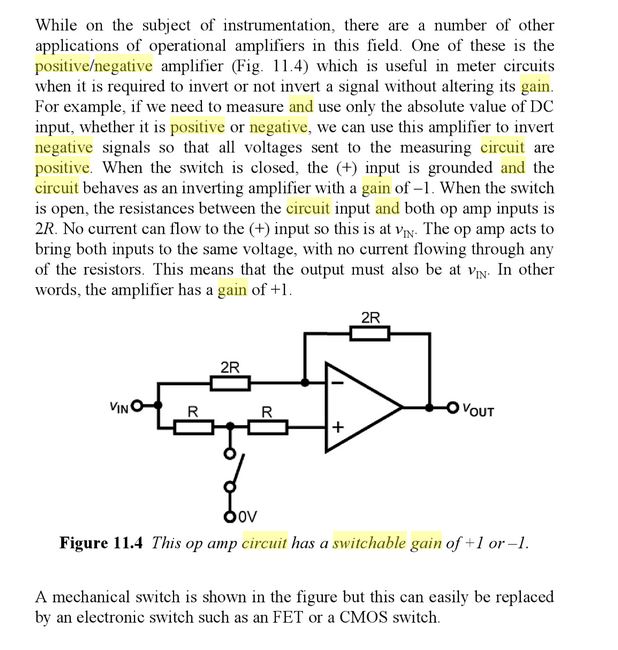

Man könnte übrigens den DAC voll ausnutzen indem man die 32 DAC Werte
nur für eine Halbwelle ausnützt und beim Durchschreiten des Nullpunkts
mittels umschaltbaren OPV die Verstärkung mittels eines Port Pins von +1
auf -1 umschaltet. Ich kann mich im Augenblick nicht an diese spezielle
OPV Schaltung erinnern. Der OPV muß aber in dieser Schaltung auch mit
einer Minusspannung vesorgt werden. Allerdings bedeutet das natürlich
eine Halbierung der Update Rate auf 16us. Da geht auf Kosten der
Auflösung was aber in Deiner Anwendung nicht viel ausmacht.
Hier ist die Schaltung:
https://books.google.ca/books?id=NlxVTcYR8HYC&pg=PA179&lpg=PA179&dq=switchable+positive+and+negative+gain+opamp+circuit&source=bl&ots=qWn4wlYpCP&sig=JnJR-B1TWOueEeGW-Zuv07wdIao&hl=en&sa=X&ved=0ahUKEwi96dHepKHOAhUE8mMKHR7-AwQQ6AEIKzAB#v=onepage&q=switchable%20positive%20and%20negative%20gain%20opamp%20circuit&f=false
Hier sind die GBC-H200 Schaltbilder:
Beitrag "Laminator Unterlagen für HD320 PRO und GBC H200"
Yves E. schrieb:
> Die Schaltung bei google books kann ich mir nich ansehen, laut google
> hab ich bereits zuviel gelesen.
Siehe beiliegendes Bild.
Gruesse,
Gerhard

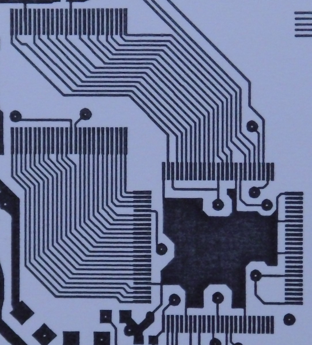

von Yves E. (Gast)
Auch wenn das nicht Hauptbestandteil dieses Threads ist, aber ich hab
jetzt mal drei Drucke auf mattes Fotopapier für Laserdrucker (120g/m²)
verglichen.
Bild 1 ist ein Ausdruck von einem Brother HL-L2340DW, das zweite von
einem HP Laserjet 1000 und das dritte von einem HP Laserjet 1018.
Der 1018 lieferte bisher das beste Ergebnis. Die Tonerdichte ist hoch
und die Auflösung auch für sehr feine Strukturen ausreichend. Außerdem
habe ich den 1018 bei eBay Kleinanzeigen für 10€ gefunden. Der wurde
kaum genutzt. Der hat gerademal 800 Seiten gedruckt, da ist auch noch
der allererste Toner drin.
