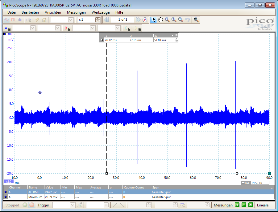

Hallo Leute,
von einem Netzteil würde ich gerne die Ausgangsspannung (24V DC, nicht
geerdet) messen. Mich interessiert hier das Rauschen auf den 24V. Jetzt
ist aber das Problem, dass das Oszi ja nur im kleinen Spannungsbereich
so genau misst?
Also wenn ich das Rauschen bei 24V im mV Bereich messen will, wie stelle
ich das dann an? Die Masse vom Oszi in die Nähe von den 24V anheben und
dann in einem kleinen Bereich messen?

Grundsätzlich hast Du die Möglichkeit der AC-Kopplung an jedem Oszi. Ob
das überhaupt sinnvoll ist, hängt davon ab, ob Du das Rauschen von
0~100MHz oder von 20~20000Hz messen willst. Im letzteren Fall ist ein
Scope ziemlich ungeeignet aufgrund der viel zu hohen Bandbreite.
Rauschen im hörbaren Bereich kann man wesentlich besser messen mit einer
Soundkarte.

Im einfachsten Falle einfach einen Kondensator vor den Eingang des
Oszilloskops schalten, dieser filtert den Gleichspannungsanteil heraus
und übrig bleibt der Wechselanteil. Du solltest nur beachten, dass
dieser mit dem Eingangswiderstand (typisch 1Mohm) einen Hochpass bildet,
die Grenzfrequenz liegt bei 1/(2*PI*R*C).

Bei einem ordentlichen digitalen Oszi sollte man die Bandbreite
einstellen können.
Und selbst ein analoges Oszi hat mindestens die 20 MHz Filterung.
Mit AC-Kopplung wie schon erwähnt.
Üblicherweise betrachtet man eine definierte Bandbreite.
z.B. 10 Hz-100kHz oder 10 Hz-1kHz.
Die untere Grenzfrequenz bestimmt auch die Mindest-Meßdauer.
(100 ms bei 10 Hz).
Gruß Anja
