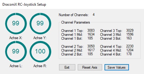

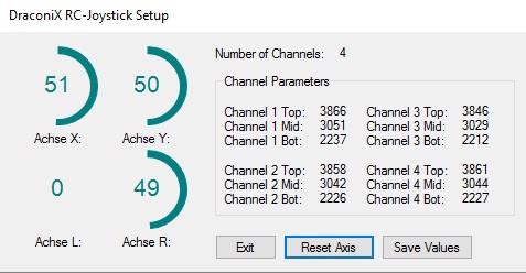

Ich habe mehrere Variablen im EEPROM, ich beschreibe ihn und lese ihn
aus. Nur mein Problem ist, das er es (wahrscheinlich) falsch ausließt,
bzw. nur 8bit:

Woran könnte das liegen? Ich bekomme auch die Cast Warnung vom Compiler,
aber das dürfte ja erstmal nicht ganz so schlimm sein oder?!
