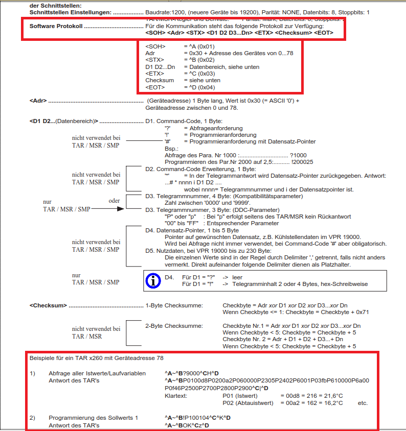

Hallo Leute!
Ich versuche momentan an einem Regler via Hyperterminal entweder
Parameter zu beschreiben oder abzufragen.
Das dazugehörige Protokoll ist im Anhang.
Für mich ergibt sich jetzt die Frage, ob das Hyperterminal, wenn ich
z.B. die Zeichenkette folgendermaßen eingebe:
^A~^B!207530^C\Ð^D
auch dementsprechend ausgibt und dem Regler übermittelt oder müssen
Zeichen wie z.B. ^A umgewandelt werden in 01 für <SOH> ?
Momentan ist der Stand nämlich so, dass ich zwar den obigen Befehl
ausgebe, der Regler jedoch auf diesen nicht reagiert.
Eventuell liegt es also an der Formatierung des Befehls?
Vielen Dank im voraus für alle Antworten

Hallo Leute, entschudligt die späte Antwort, ich war die letzten Tage
gesundheitlich verhindert.
Folgendes habe ich bisher getan:
^A~^B!207530^C\Ð^D - den Befehl habe ich in HEX umgesetzt ->
5E 01 7E 5E 02 21 32 30 37 35 33 30 5E 03 5C D0 5E 04
habe den Befehl so, sowohl mit Hyperterminal und auch mit hterm
übertragen.
Ich habe
stromtuner schrieb:
> nicht das "^" Zeichen bei ^A, sondern "STRG+A". So setzt hYperterminal
> da einmal 0x01 ein.
ebenfalls probiert, jedoch ohne Erfolg.
Mit hterm kenne ich mich noch nicht so sehr aus, wenn ich den obigen
Befehl in HEX übertrage, wird er mir im "Received Data" Feld angezeigt,
jedoch bleibt das "Transmitted Data" Feld leer.
Muss das so ein?
