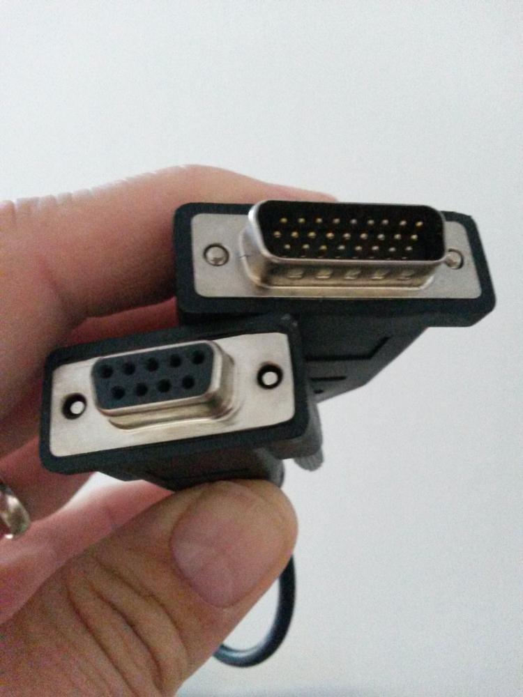

Leider hat der screen komische Anschlüsse, die sehen ähnlich aus wie ein
DVI-stecker, ist aber keiner.(Leider habe ich davon keine Bilder
gemacht, das könnte ich aber heute Abend nachliefern). Zusätzlich ein
Serial Stecker, der ist wohl für die Touch-funktionalität zuständig (?).

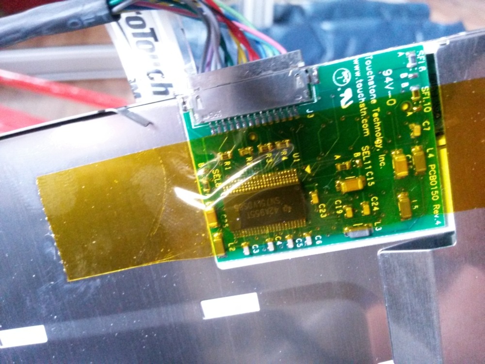

Nun steckt auf dem - ich glaube der heisst CN1 - Slot bereits eine
kleine Platine (siehe Bildanhang). Kann mir jemand sagen wofür die ist?
Daran ist der LVDS Stecker angeschlossen (jedenfalls glaube ich dass er
so heisst. Ist alles Neuland für mich und habe mir das Wissen gestern
zusammengegoogelt). Auf der Platine ist ein SN75LVDS85, Google sagt mir
das ist ein Flatlink transmitter.

Die darüber liegende Platine mit LVDS Transmitter kannst du vermutlich
abstecken um diesen 41pin Slot zu sehen.

Das verstehe ich nicht ganz, ich hätte an der Seite des Displays eher
ein Receiver erwartet (75LVDS82 oder 86, vgl. Datenblatt)... beschreib
nochmal genau alle Teile der Signalkette, vielleicht ergibt es ja doch
sinn.

Ich habe noch mal ein Bild mit den Steckern angehängt.

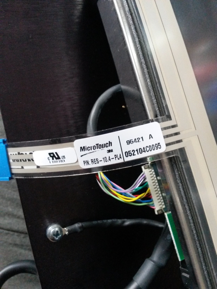

Vom Stecker geht es gleich auf die Platine mit dem SN75LVDS85.
Das Serial Kabel geht wahrscheinlich zum Touchelement (Bild)und hat 4
Kontakte. Muss ich bei Gelegenheit mal duchrpipsen was da belegt ist.
