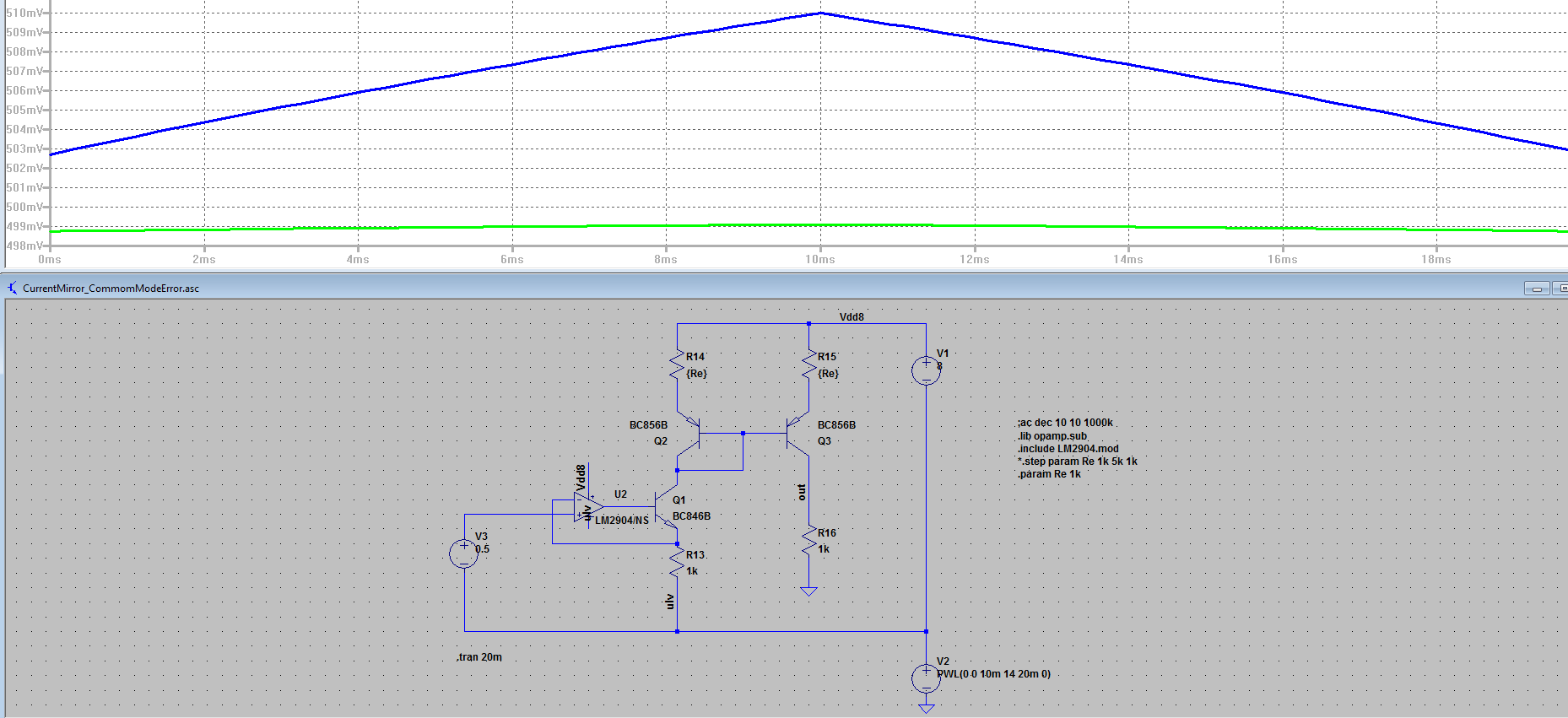

ich verwende eine Stromspiegelschaltung als Levelshifter, quasi als
alternative zu einem Differenzverstärker.
Das Bezugspotential meines analogen Eingangssignals ist dynamisch und
kann bis zu 18V höher liegen als Masse. Ich wandle das Signal über eine
Stromquelle erstmal in ein Stromsignal um und spiegele es dann auf Masse
rüber.
Funktioniert alles prima, nur habe ich eine Verständnisfrage:
V2 im Simulationsbild stellt die dynamische Spannung dar. Um zu sehen,
wie die Schaltung sich verhält, habe ich einfach die Spannung von
0...14V gerampt. D.h. der linke Zweig vom Stromspiegel sieht immer die
8V aus V1 als Versorgung, wobei der rechte Zweig V1 + V2 sieht. Dadurch
entsteht ein Übertragungsfehler. Das Eingangssignal beträgt 0.5V. In der
Simulation sieht man den Spannungsabfall an den beiden
Emitterwiderständen jeweils. Der rechte Emitterwiderstand bekommt die
Schwankung von V2 spürbar mit. Woran liegt das ? Meine Vermutung ist,
dass sich die Ube-Kennlinie vom rechten Transistor Q3 aufgrund der
höheren Collektor-Emitter Spannung verändert und somit mehr Strom durch
den Kollektor fließt als beim linken Transistor Q2?
In meiner Messung sehe ich das auch. Ich verwendete auf meiner Platine
allerdings zwei gematchte Transistor-Paare in einem Gehäuse (In der Simu
habe ich der Einfachheit zwei getrennte BC856 genommen).

Achim S. schrieb:
> deine Vermutung kommt schon ziemlich hin:
> https://de.wikipedia.org/wiki/Early-Effekt
Klingt plausibel. Die Kennlinie Kollektorspannung zu Kollektorstrom ist
ja nicht komplett flach (wie bei einer idealen Stromquelle), sondern
verläuft mit einer leichten Steigung.
Eine Erhöhung des Emitter-Widerstands verringert dann den Einfluss, weil
der ja über den Basisstrom gegenkoppelt.
Und noch die Kollektorpotentiale gleich halten, so wie hier:
https://de.wikipedia.org/wiki/Stromspiegel#/media/File:Kaskode-Stromspiegel.svg
(Oder auf eine feste Spannung.)
Auch die unterschiedlichen Erwärmungen aufgrund unterschiedlicher
CE-Spannungen haben Einfluss, auch wenn die Transistoren in einem
Gahäuse sind.
Ein anderer Vorschlag im Anhang von mir. Der Stromfehler ist auch etwa
so wie beim Kaskode Stromspiegel aus Wikipedia (bedingt durch die
Basisströme), aber die Uce der eigentlichen Spiegeltransistoren sind
nicht auf Ube geklemmt, sondern von der Versorgung und der Last bestimmt
und laufen um Ube versetzt gleich.
