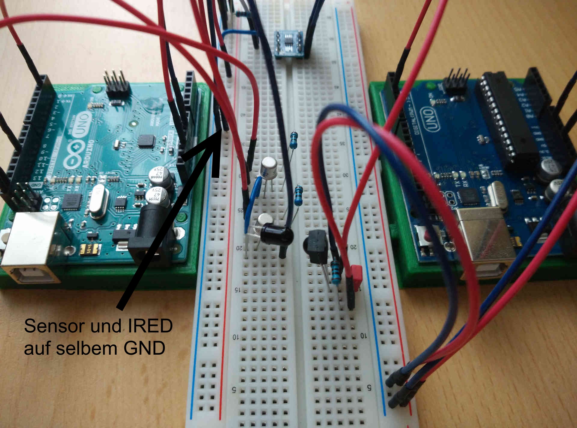

38KHz IRED und I2C auf selbem GND = Fehlfunktion
OP #4668906
Grüße,
ich habe gerade eine kleine Infrarotkommunikation aufgebaut bei der
Temperaturdaten mittels I2C eingelesen werden und dann an einen zweiten
Arduino übertragen werden.
Das ganze funktioniert solange ich GND von Sensor und IRED getrennt
lasse. Andernfalls werden die Temperaturwerte korrumpiert (z.B. -0.06°C
bei Raumtemp.).
Die Frage ist jetzt wodurch genau der I2C Bus vom normalen arbeiten
abgehalten wird?
Ich vermute durch die Belastung mit der hohen Frequenz von 38kHz oder
durch den Strom (ca. 120mA) der gegen GND fließt.

@Philipp G. (philipp_g90)
Willst du den Empfänger erblinden lassen? Wenn du Pech hast, übersteuert
der tierisch und spuckt nur Unsinn aus. Bring mal wenigstens 1m Abstand
dazwischen.
>bei Raumtemp.).
Wie hast du das geprüft? Mittels UART-Ausgabe?
>abgehalten wird?
Zuerst sollte prüfen, ob beim I2C Zugriff Fehler auftreten (ACK fehlt,
CRC error etc.) Wenn das OK ist muss man weiter sehen. Deine langen
Leitungen arbeiten als prima Antenne. Ich vermisse ein dicken Elko von
100-1000uF NAH an deiner Sendestufe. Nah heißt hier, <50mm mit kurzen
Leitungen.
Kann sein.
