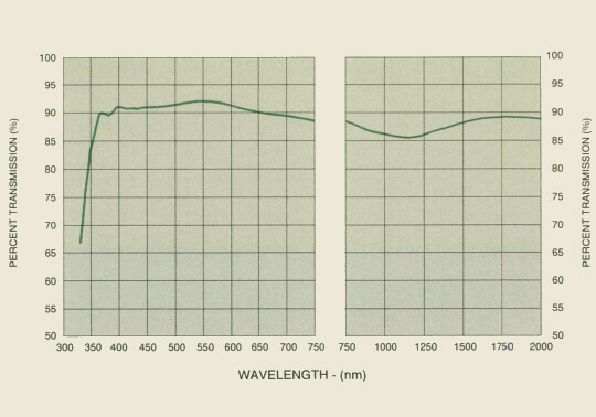

Teo D. schrieb:
> Unbehandeltes Floatglas (Standard), ist für UV-A in etwa so durchlässig
> wie für sichtbares Licht!
Nicht ganz, trotzdem richtig. Flachglas ist von 380nm an aufwärts
durchlässig.
> UVA steht als Abkürzung für:
> Ultraviolettstrahlung im Wellenlängenbereich von 315 bis 380 nm
Der Photolack ist laut Bungard von 350 bis 450nm empfindlich, andere
schreiben 395nm. Das ist wohl der Peak der Empfindlichkeitskurve. Das
ist aber sichtbares Licht, dunkles Violett, und nicht wirklich UV. Daher
ist Flachglas für die zur Belichtung relevanten Wellenlängen
durchlässig.

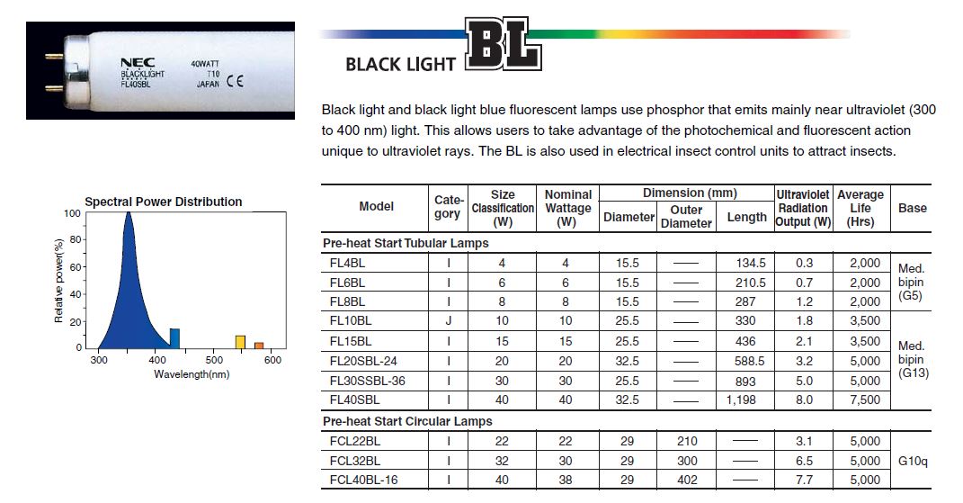

Die ganzen UV-Lampen liefern also eigentlich die falschen Wellenlängen,
da sie vor allem Wellenlängen von 185 nm und 254 nm emittieren. Sie
haben aber im Gegensatz zu andern Lampen einen Anteil im Bereich um
400nm. Daher funktionieren sie von allem normalen Leuchtstoff- bzw
Glühlampen am besten. Aus energetischer Sicht sind LEDs mit 405nm (oder
395nm) aber die beste Lichtquelle.
MfG Klaus
Gast #4670298
Sicher nicht, man nimmt sicher nicht diese Lampen (die übrigens aus
Quartzglas sein müssten, damit überhaupt etwas davon rauskommt).
Die 185nm Lampe produziert Ozon wie nichts Gutes, die 254nm Lampe wird
als keimtötend angesehen.
Für Platinenbelichter werwendet man entweder Schwarzlichtlampen oder
Insektenkillerlampen, die ihr Maximum auf 360 bzw. 395nm haben und KEIN
Licht mit 254nm (EPROM-Löscher) oder 185nm (Ozongeneratoren) ausstahlen.

#4670740
Klaus schrieb:
> Die Wellenlängenangabe stammt aus einem Dokument des Bundesamt für
> Gesundheit über Solarien. Da ja gerne Lampen aus Gesichtsbräunern
> verwendet werden wird das schon häufig passen.
Da wirst du aber etwas falsch verstanden haben...
Es ist zwar in der Tat so, das das abgegebene Licht in einer typischen
UV Niederdruckröhre je nach genauer Zusammensetzung des Leuchtgases im
kurzen UVB oder gar im UVC Bereich liegt.
ABER: In der Regel wünscht man gerade NICHT das diese Wellenlänge auch
abgegeben wird. Es gibt nur wenige Ausnahmen (Röhren zur Desinfektion,
aber auch Röhren in EPROM-Löschgeräten!) Nur wenn man speziell diese
Wellenlängen wünscht wird die Röhre aus Quarzglas hergestelllt und ohne
jede weitere Beschichtung in den Verkehr gebracht.
Aber ganz sicher will man diese kurzwellige UV Strahlung NICHT in einem
Solarium haben.
Daher beschichtet man die Röhren vonn innen mit einem LEUCHTSTOFF!
(Daher der Name "Leuchtstoffröhre")
Dieser Leuchtstoff wird vom kurzwelligen UV Licht angeregt und gibt dann
seinerseits Licht einer anderen Wellenlänge ab. Welche Wellenlänge das
abgegebene Licht genau hat kann man durch die Zusammensetzung des
Leuchtgases und vor allem aber des Leuchtstoffes bestimmen.
Bei einer Leuchtstoffröhre für Beleuchtungszwecke ist es halt ein weißes
Licht, bei einer Röhre für ein Solarium im langwelligen UV-A Bereich.
In beiden Fällen wird dann der großteil der noch verbleibenden UVB/UVC
Strahlung dann durch den Glaskörper oder sogar mittels speziell
aufgebrachter Filter zurückgehalten. Bei einer solchen Leuchtstoffröhre
kommt also praktisch so gut wie kein kurzwelliges UVCLicht mehr nach
aussen.
Daher: Nur wenn die Leuchtröhre wirklich durchsichtig ist hat man es mit
hoher Wahrscheinlichkeit mit einem UVC/UVB Leuchtkörper zu tun.
(Beispielsweise die schon genannten EPROM-Löschgeräte)
Sobald die Röhre aber eine Beschichtung hat ist eine völlig andere
Wellenlänge im Spiel. Welche genau liegt an der Leuchtstoffschicht!
Eine Ausnahme bilden allerdings die ganz früher im Heimbereich üblichen
Höhensonnen. (Quecksilber-Hochdruckstrahler)
Diese strahlen über einen weiten Bereich ab. Sie besitzen sowohl starke
Anteile im UV-C wie auch im UV-A bereich.
Daher -und auch aus anderen Gründen- sind diese im Heimbereich kaum noch
üblich und vor allem Alte Geräte sollte man heute keinesfalls mehr zu
bräunungszwecken einsetzen.
Im Solarium werden diese Strahler bei kräftigeren Sonnenbänken als
Spezielle Gesichtsbräuner in Kombination mit UV Röhren (für den REst des
Körpers) eingesetzt. Dann allerdings in jedem Fall mit zusätzlichen
Filterscheiben die das UVB/UVC Licht filtern.
Carsten
