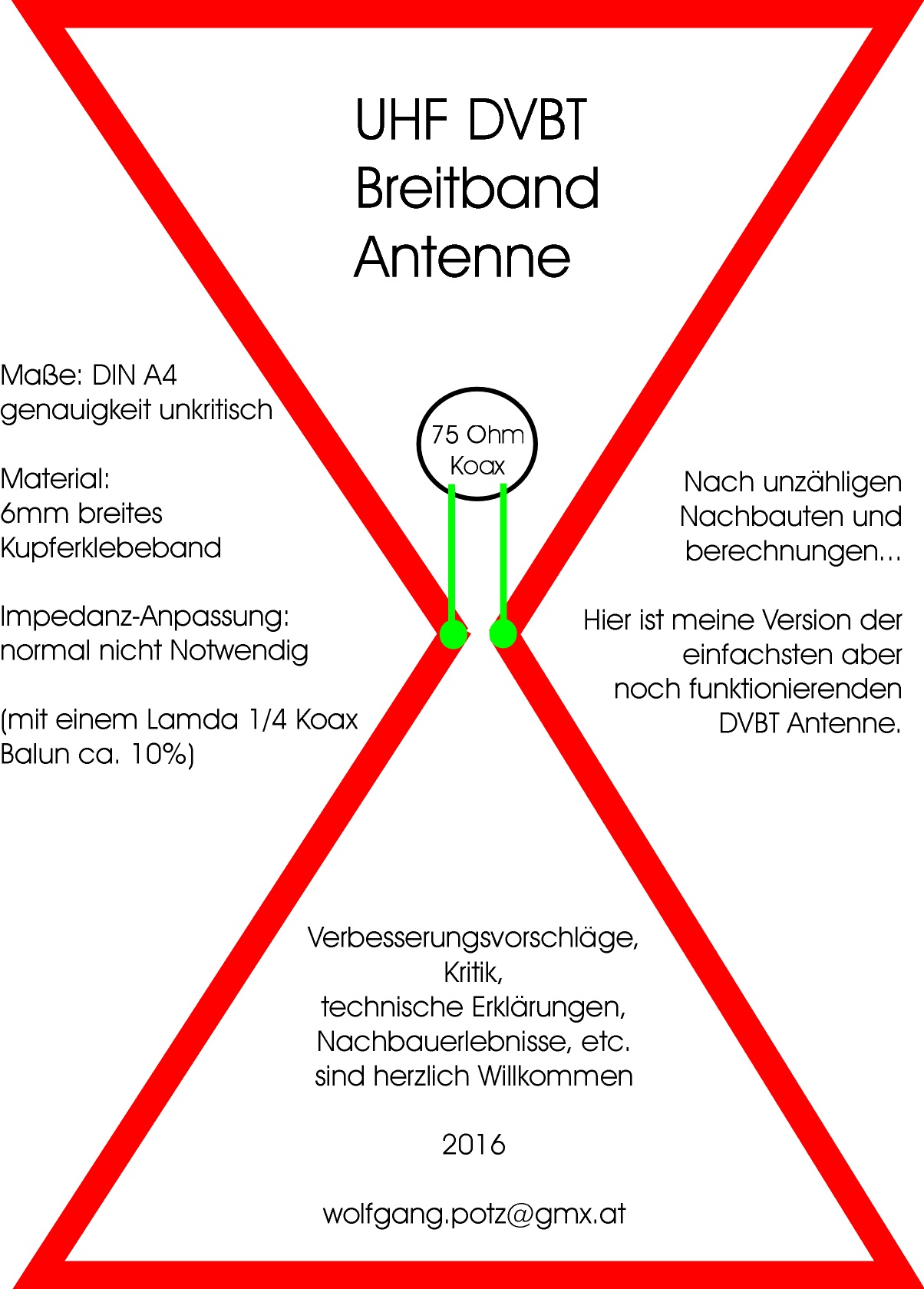

Hallo Alle Nach unzähligen Nachbauten und Versuchen... Hier ist meine Version der einfachsten aber noch funktionierenden DVBT Antenne. Verbesserungsvorschläge, Kritik, technische Erklärungen, Nachbauerlebnisse, etc. sind herzlich Willkommen. Grüße wop

Ergänzung: Vorwort: Sorry, dachte das wäre ein Technikerforum, auf die Idee mit dem Ausdrucken bin ich nicht gekommen. (Obwohl mit leitender Tinte ginge es schon :) Mein Ziel war die am einfachsten nachzubauende DVBT Antenne für den UHF Bereich zu bauen. ENTSCHULDIGUNG! Der Bauplan soll nur als Muster dienen. Die roten Linien sind aus gut leitenden Material zu fertigen. In meinem Beispiel habe ich Kupferklebeband (Abschirmband) mit 6mm Breite verwendet. Alle Kontaktstellen wurden verlötet. Die Antenne kann auch mit normalem Kupferdraht gebaut werden. Die breite des Drahtes bestimmt die Bandbreite (Frequenzbereich) der Antenne. Messungen mit einem Telestar Satplus 2 ergaben eine Signalstärke von 53-67dBµV, ein C/N von 30-40dB bei 0*10E-7 Fehlerrate ( gemessen K24,36, 53,63). Vergleichsmessung mit einer Lamda 1/4 Omni-Spider, abgestimmt auf K36 ergaben Sig. 45dBµV , C/N 23dB. Ach ja, eine normale Biquad ist nicht so Breitbandig. grüße wop

Ergänzung 2: 1. Eine normale Biquad auf A4 Format ist zu klein für das untere UHF Band. 2. Diese ist besser vor der meckernden Ehefrau zu verstecken (hinter einem Bild). 3. Wer möchte kann damit auch prahlen (Laminiert an die Wand hängen). (Die laminierte Version ist zum Nachbau nur bedingt geeignet da sich das verlötete Kupferband zwischen den Folien nicht mehr duch das Laminiergerät bringen lässt, und ohne löten Kontaktfehler entstehen.) 4. Das ist eine Kombination aus einem Breitbanddipol und einer Biquad, vereint Bandbreite und Impedanz. 5. Wer zwingt euch eigentlich das hier zu lesen :-) 6. Warum schreibe ich eigentlich so viel ... Fragen über Fragen :-O grüße wop

Was heißt einfachste "noch funktionierende" Antenne? Wo müsste man optimieren, damit die Antenne "besser" wäre? Muss das Kupferband bis in die Ecken oder die Grafik 1:1 ausgedruckt werden (die Grafik hat nämlich nicht ganz A4 Format)? Meine Draht-Biquad hat leider was abbekommen, deswegen muss ich die sowieso ersetzen. Da würde mir die Klebevariante natürlich entgegen kommen.

Andreas B. schrieb: > Was heißt einfachste "noch funktionierende" Antenne? Wo müsste man > optimieren, damit die Antenne "besser" wäre? Soll heissen, mit den geringsten Mitteln, der einfachsten Konstruktion, die über das gesamte UHF Band annähernd gleiche Werte liefert. Eine Breitbandantenne ist immer ein Kompromiss. Aber wie in der berühmten cnet Anleitung mehrere Biquads mit Lüsterklemmen verbinden ist m.e. nach Schwachsinn und ausserdem ist der Aufbau viel zu Aufwendig. > Muss das Kupferband bis in die Ecken oder die Grafik 1:1 ausgedruckt > werden (die Grafik hat nämlich nicht ganz A4 Format)? Deshalb habe ich als Grössenangabe A4 geschrieben um den Nachbau so einfach wie möglich zu machen. Nimm ein Blatt A4, jeweils eine Linie von Ecke zu Ecke und da hast du deine Maße. > Meine Draht-Biquad hat leider was abbekommen, deswegen muss ich die > sowieso ersetzen. Da würde mir die Klebevariante natürlich entgegen > kommen. Was heisst abbekommen? Wegoxydiert im Salzsäurebad? Wenn deine Biquad eine Unterbrechung hat dann löte sie wieder zusammen. Wenn du die Bandbreite erhöhen willst mach den Draht dicker, d.h. löte zu deinem angenommenen dünnen Draht auf jeder Seite deiner Biquad einen Draht dazu. grüße wop

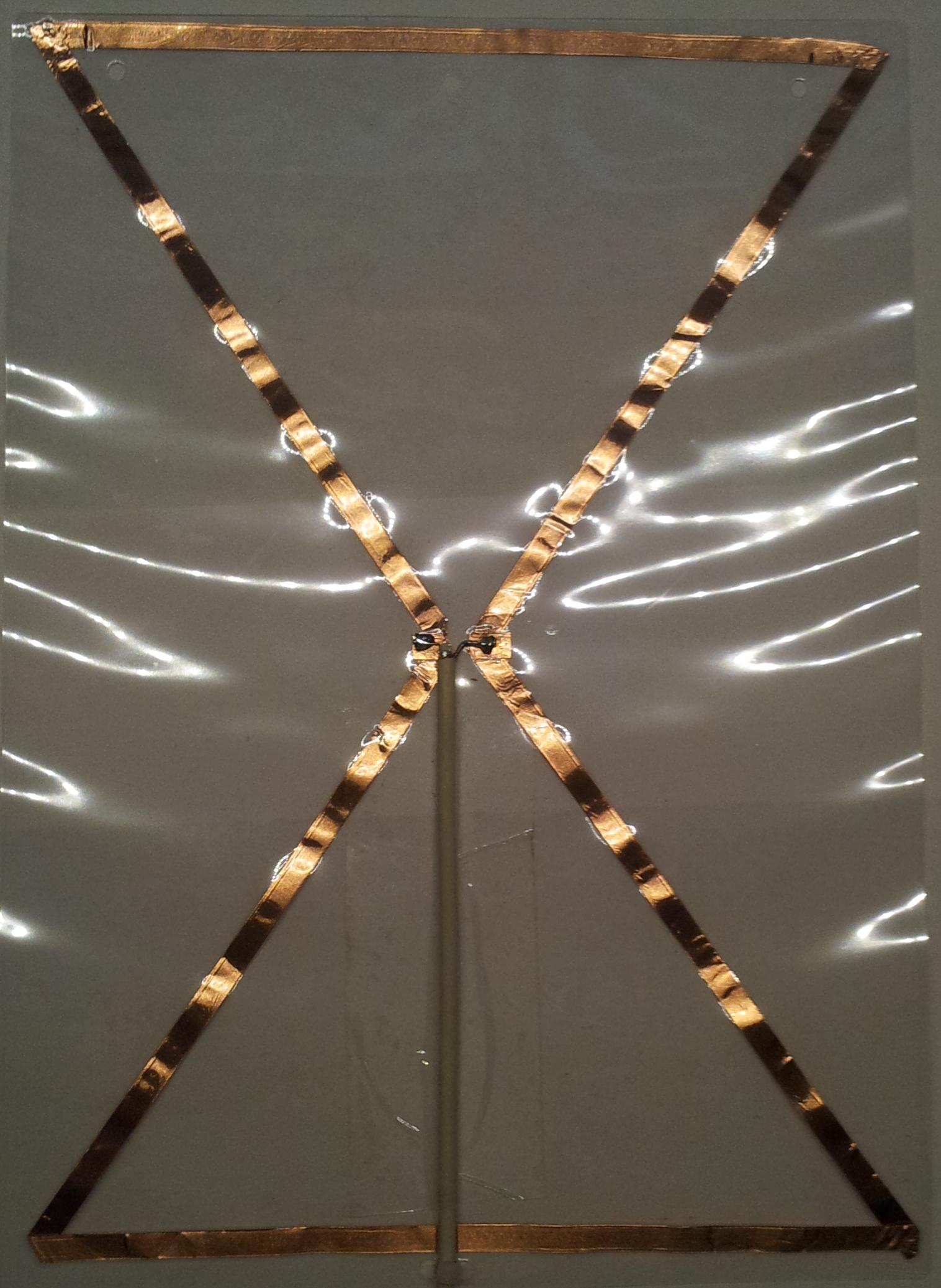

Wolfgang P. schrieb: > Deshalb habe ich als Grössenangabe A4 geschrieben um den Nachbau so > einfach wie möglich zu machen. Nimm ein Blatt A4, jeweils eine Linie von > Ecke zu Ecke und da hast du deine Maße. > Ich hatte überlegt dünnes, durchsichtiges Plexiglas als Träger zu nehmen und die Außenkanten (evtl. auch innen) gleich passend zu lasern. Dann kommt die Antenne als "Kunstwerk an die Wand" ;) Deswegen die Frage nach den Maßen, da ich ein DXF anlegen muss dafür. > > Was heisst abbekommen? Wegoxydiert im Salzsäurebad? Wenn deine Biquad > eine Unterbrechung hat dann löte sie wieder zusammen. Wenn du die > Bandbreite erhöhen willst mach den Draht dicker, d.h. löte zu deinem > angenommenen dünnen Draht auf jeder Seite deiner Biquad einen Draht > dazu. Da kommen mehrere Dinge zusammen: 1. Die Antenne war für eine Befestigung auf dunklen Holz gedacht mit kurzer Zuleitung. Fernseher steht (bzw. hängt) jetzt woanders, damit hängt die Antenne in der Luft und hat sich verzogen mangels Stütze. Kann man gerade biegen, hält aber nicht dauerhaft. 2. Die Antenne ist für die Frequenzen bei uns berechnet worden. Mit Umstellung auf DVB-T2 haben sich die Frequenzen doch deutlich geändert. Damit ist der sichere Empfang, vor allem bei den höheren Kanälen nicht wirklich gewährleistet (insbesondere in Verbindung mit Punkt 1 und der Ausrichtungsproblematik). Insofern müsste ich sowieso eine neue Antenne anfertigen, da die Maße ja wie gesagt nicht mehr passen.

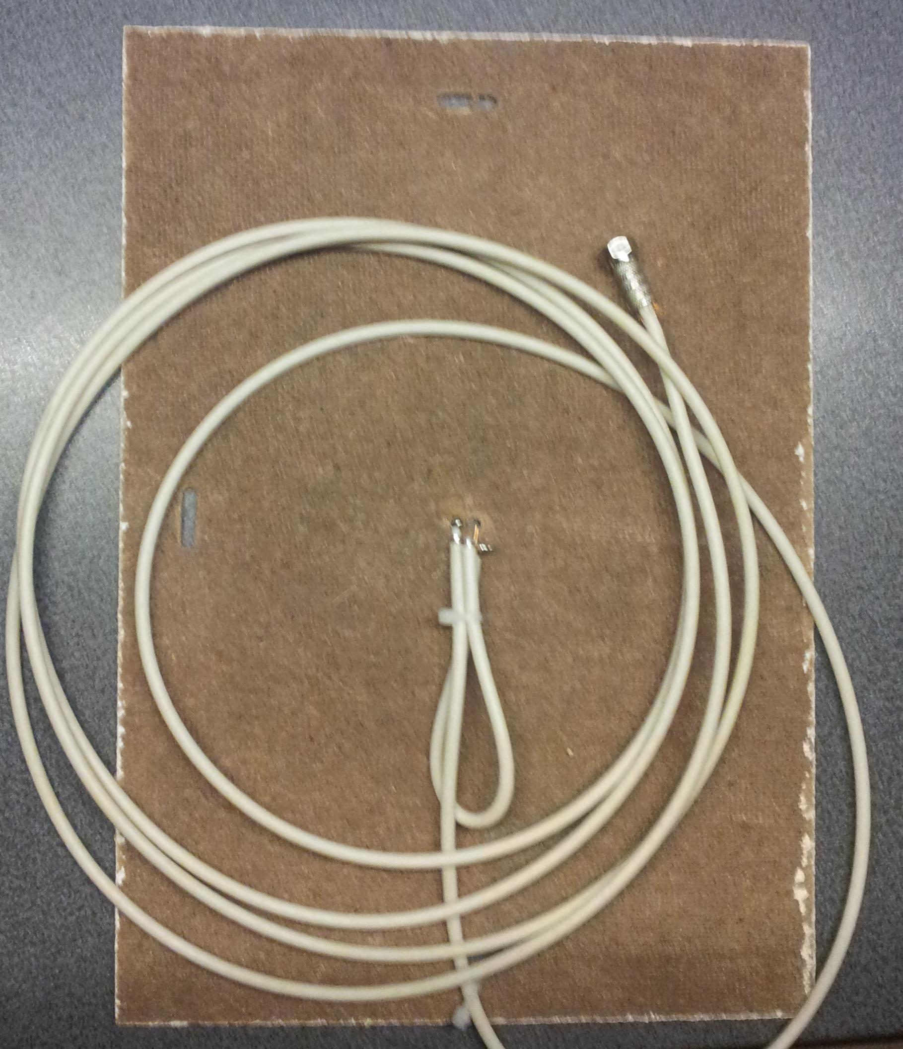

Andreas B. schrieb: > Ich hatte überlegt dünnes, durchsichtiges Plexiglas als Träger zu nehmen > und die Außenkanten (evtl. auch innen) gleich passend zu lasern. Dann > kommt die Antenne als "Kunstwerk an die Wand" ;) > Deswegen die Frage nach den Maßen, da ich ein DXF anlegen muss dafür. Maße sind unkritisch (in meinem Empfangsbereich) - siehe Thread ^^ ABER: vielleicht solltest du zuerst eine Probeantenne bauen bevor du die Luxusausführung anfertigst. Eine Möglichkeit ist, steifen Kupferdraht als Probeantenne zu nehmen. Dünneren Draht kannst du ja doppelt (parallel) verlöten und testen bist du mit dem Ergebnis zufrieden bist. > 1. Die Antenne war für eine Befestigung auf dunklen Holz gedacht ... Bei der Ausführung sind der Fantasie keine Grenzen gesetzt. > haben sich die Frequenzen doch deutlich geändert. zuerst probieren, jeder Standort ist anders > Ausrichtungsproblematik). wie gesagt, zuerst probieren, jeder Standort ist anders viel Spaß beim basteln gruß wop
Ach ja, ich habe als Antennenkabel ein billiges dünnes 6mm Sat-kabel verwendet. War das einzige das ich zur Hand hatte das noch Kupfergeflecht als Abschirmung verwendet, die neueren (100 od. 120dB Schirmungsmaß) normalen 8mm dicken Sat-Kabel sind normal NICHT lötbar und rein mechanische Verbindungen wollte ich nicht. Bei der Antennenableitung kommen nur die normalen Kabelverluste l.t. Datenblatt zm tragen. gruß wop

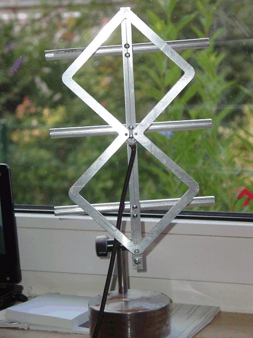

Wozu die Aufregung. Beide Antennenformen, Quad-Element und Delta-Loop sind Ganzwellenstrahler, wie eine einfache Überschlagrechnung der Strahlerdimensionen (Schenkellänge*Anzahl der Schenkel) zeigt: Quad: Lambda/4 * 4 = 1 Lambda Delta-Loop: Lambda/3 * 3 = 1 Lambda Quad und Delta-Loop lassen sich aus dem Faltdipol ableiten. Bemerkenswert ist, dass diese mechanische Veränderung ein Absinken des Fusspunktwiderstands der Antenne bewirkt, sodass beim Parallelschalten zweier Elemente ca 60 Ohm (symmetrisch) zur Verfügung stehen. Man kann auf den erforderlichen Balun verzichten, wenn die Antennenzuleitung mehrere Betriebswellenlängen lang ist (schreibt Rothammel). Quad und Delta-Loop sind von Hause aus !keine! Breitbandantennen. Allerdings lässt sich durch "Verdicken" der Strahler- bzw der parasitären Elemente eine gewisse Breitbandigkeit erzwingen, welche im hier interessierenden Frequenzbereich gute Ergebnisse erzielt. Diesen Massnahme hat auch der TO ergriffen. Für alle, die das Besondere zu schätzen wissen, gebe ich im Anhang die Zeichnung einer Doppel-Hybridquad Antenne, nach DL7KM, wieder. Mit den eingezeichneten Dimensionierungsangaben ist eine Anpassung an die gewünschte Frequenz leicht möglich. In der Literatur wird darauf hingewiesen, dass diese Antennenform empfindlich auf Maßabweichnungen reagiert, genaues Arbeiten ist daher angesagt. Das Foto zeigt die von mir gebaute Antenne, die für den Bereich um 800MHz dimensioniert ist, ihre Bandbreite, man beachte die "dicken" Elemente, beträgt ca 100MHz (mit dem angeschlossenen Empfänger geschätzt). Die Antenne verfügt über eine ausgesprochene Richtcharakteristik, zum Gewinn kann ich ehrlicherweise nichts sagen. Immerhin kann ich jetzt die mich interessierenden Sender "klötzchenfrei" empfangen.
G. O. schrieb: > Das Foto zeigt die von mir gebaute Antenne, Ist die mit Reflektor? Das wäre dann interessant und wurde weiter oben schon angefragt: Henrik V. schrieb: > Wie wäre ein Reflektor zu Erhöhung der Richtwirkung zu Dimensionieren? > Oder verliert man dadurch die Breitbandigkeit?
Guido B. schrieb: > Ist die mit Reflektor? Das wäre dann interessant und wurde weiter > oben schon angefragt: Die Antenne ist mit Reflektoren versehen. Ich dachte, die Zeichnung ist in diesem Punkt deutlich genug. Es ist außerdem möglich, die Antenne neben Reflektoren auch mit Direktoren zu versehen, Stichwort Doppel-Quad-Beam. Übrigens ist es auch möglich, das aktive Element(Doppel-Quad bzw Delta-Loop) für den hier interessierenden Frequenzbereich wegen der moderaten Abmessungen in einem Stück aus Leiterplattenmaterial zu ätzen. Man kann noch weiter gehen und die Delta-Loop nicht als Dreieckkontur sondern als vollflächiges Dreieck ausführen. Man erhält dann einen sogenannten Schmetterlingsdipol, eine ausgesprochene Breitbandantenne, die sich besonders im UHF-Bereich bewährt hat. Ausführungsformen und Dimensionierung im Rothammel.
