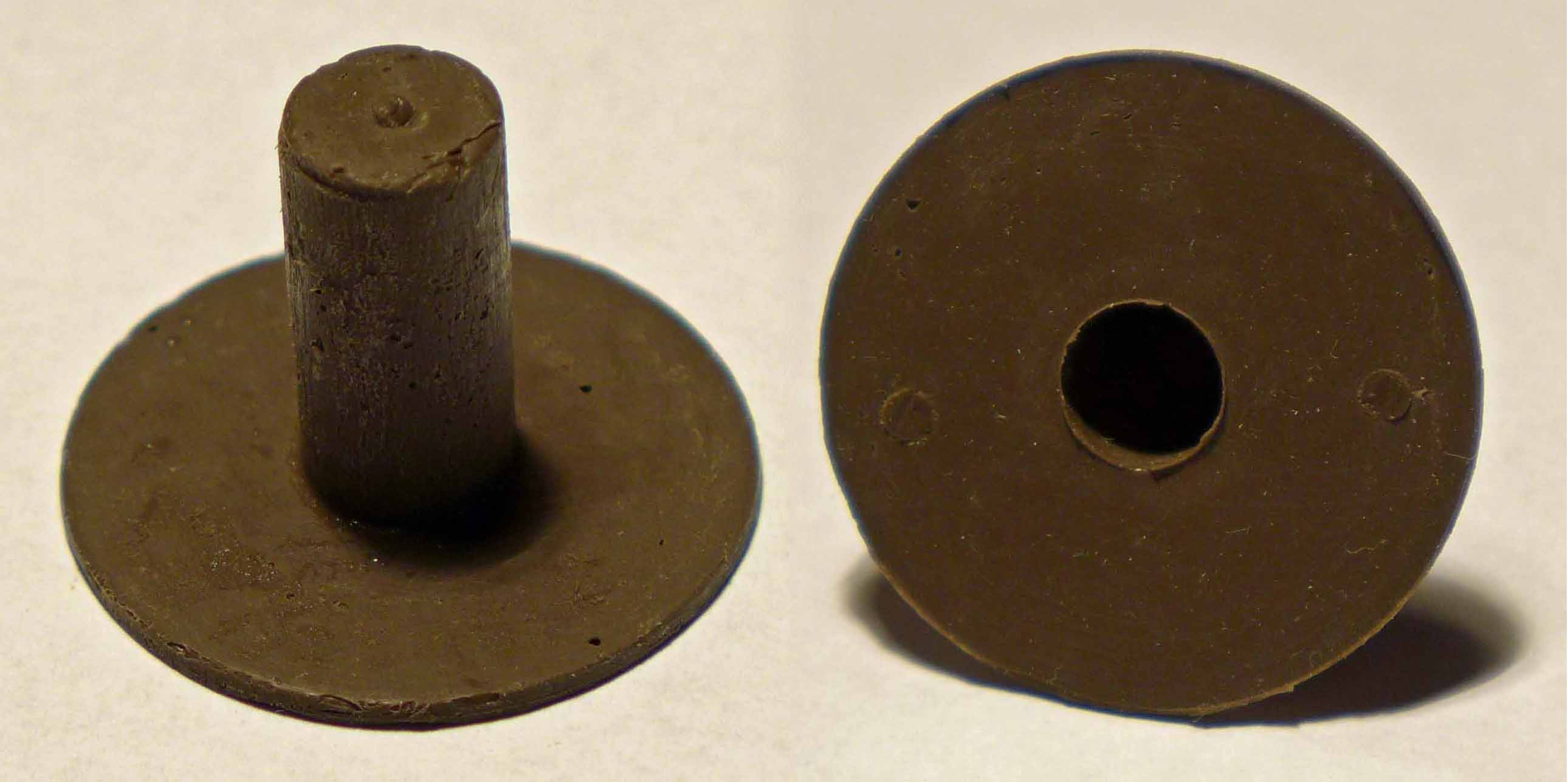

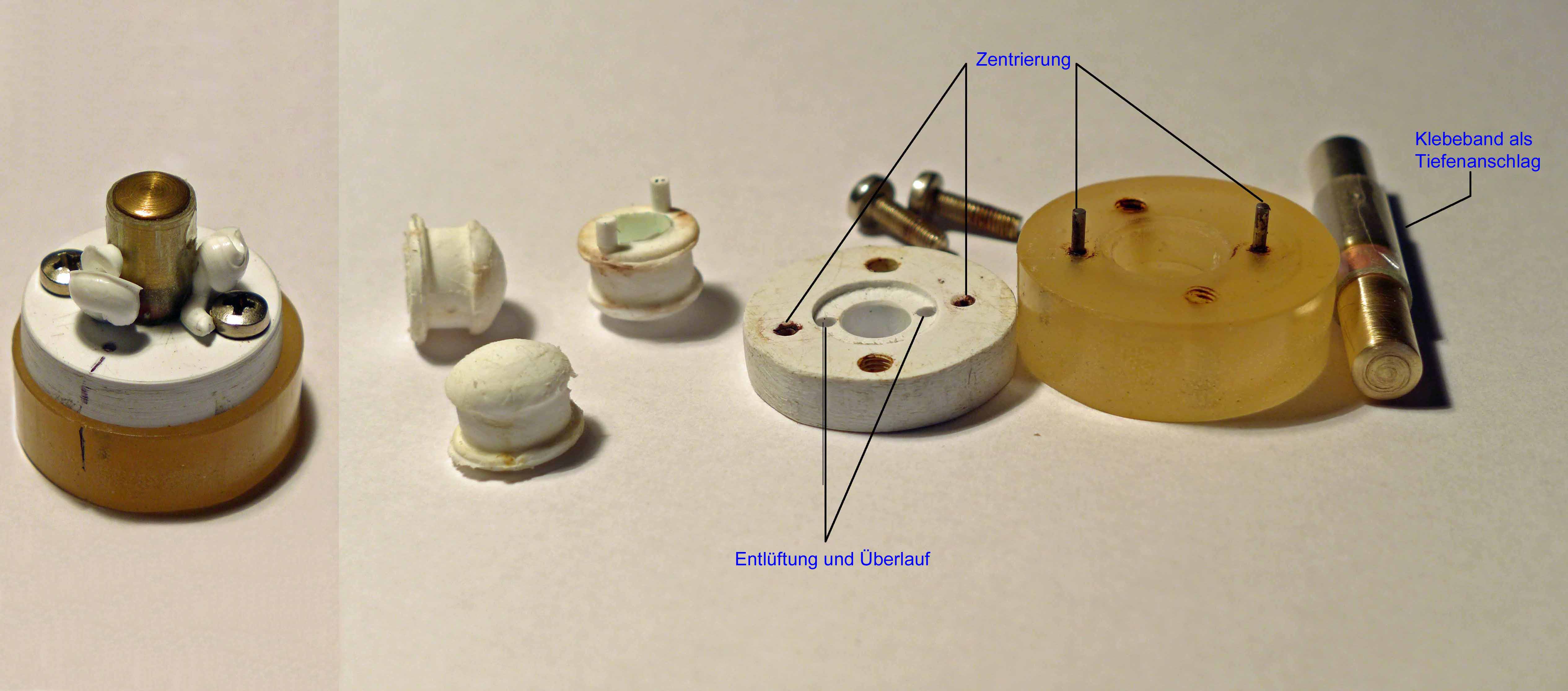

Da die Kappen ihren Bestimmungsort eingenommen haben, will ich, wie
versprochen, mit der Beschreibung der Herstellung beginnen.
Das ist alles kein Teufelswerk. In Bild 1 sind die Einzelteile zu sehen.
Es wurde kein Wert auf Sauberkeit gelegt, Hauptsache war die Funktion.
Links die Form mit dem fertigen Inhalt. Das Unterteil ist die eigenliche
Form. Eine Original-Kappe habe ich mit Papierklebstoff (klebt nicht so
fest und ist wasserlöslich) mit der Öffnung nach unten in eine Filmdose
geklebt und mit einer Einbettmasse eingegossen. Nach dem Aushärten,
entnommen, die Oberfläche gerage geschliffen. Einen Stössel aus Messing
o.ä. (Bild 1 ganz rechts), Aussen-Ø gleich Innen-Ø der Kappe,
hergestellt. Die Abdeckung (Kunstoff, Bild 1 Mitte) mit Bohrung wie
Innen-Ø der Kappe angefertigt. Die Abdeckung mit dem Stössel auf die
Kappe im Unterteil gesteckt. Beides ist jetzt zentriert. Wenn der
Stössel ganz unten in der Kappen aufliegt, über der Abdeckung mehrere
Lagen Klebeband als Anschlag wickeln.
Jetzt die beiden Zentrierbohrungen durch die Abdeckung und ein Stück in
das Unterteil gebohrt und ein Stück Draht (Nagel) in das Unterteil
geklebt. Die Bohrungen für die Schrauben herstellen und Gewinde in das
Unterteil schneiden. Die Entlüftungslöcher bohren. Die Form ist fertig.
Stössel und Form mit Trennmittel (dünnes Oel  oder Spülmittel)
einstreichen, nicht zu dick, und die Form schliessen. Das Silikon
langsam mit der Presse eindrücken bis es in den Entlüftungslöchern zu
sehen ist. Nun den Stössel langsam bis zum Anschlag eindrücken.
24 Stunden warten, dann sollte die neue Kappe fertig sein. Vorsichtig
öffnen und aus der Form nehmen. Das ist jetzt sehr ähnlich einem Rezept
für 'nen Tortenboden.

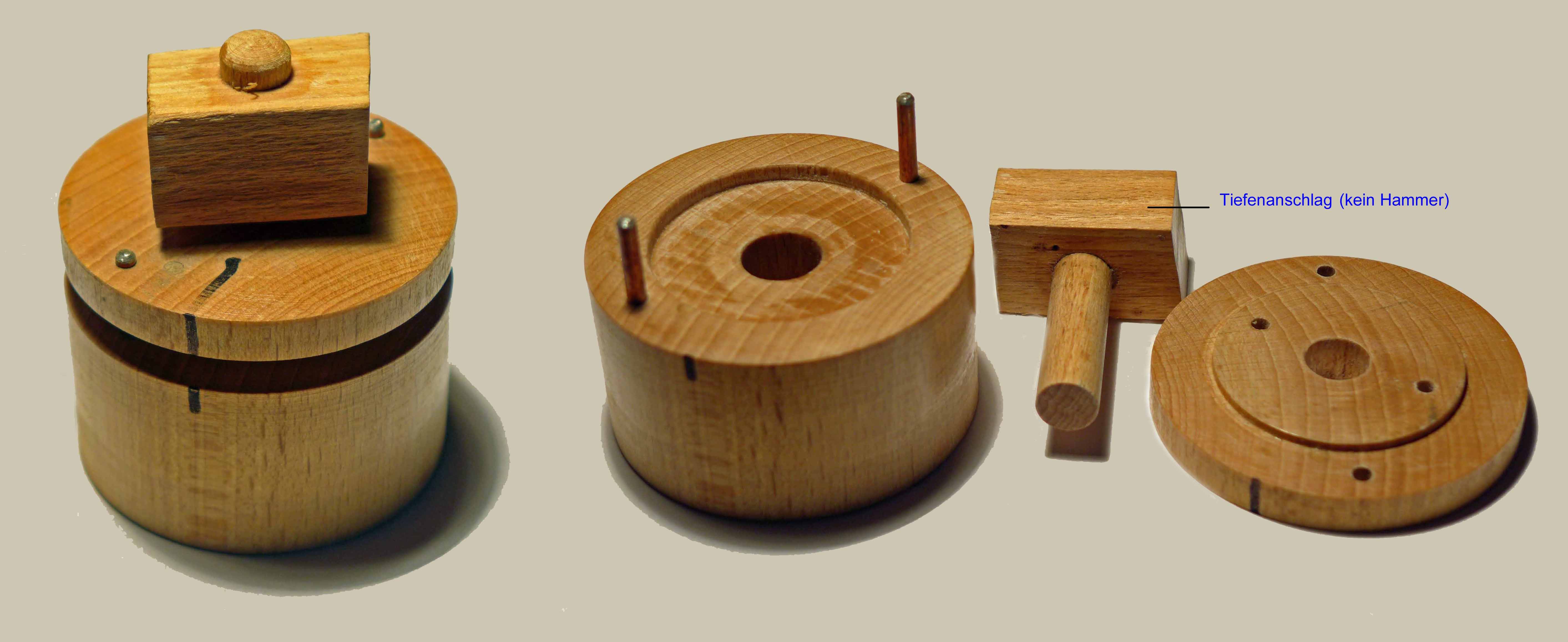

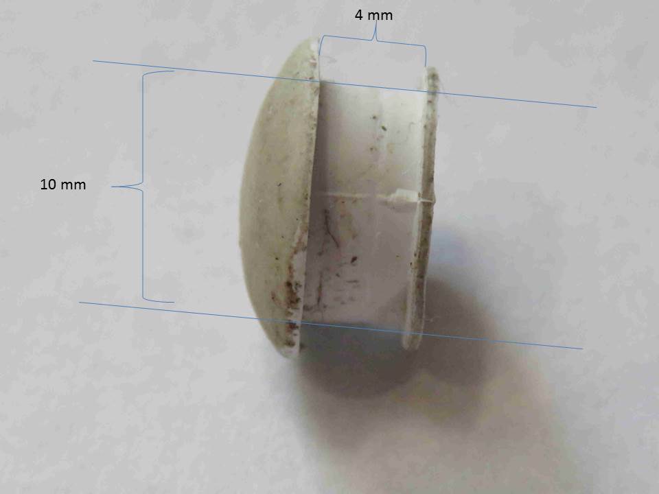

Die zweite Form (Bild 2) habe ich aus Holz gedrehselt.
Im Brotbackautomat bleibt der Knethaken im Brot sitzen und muss
herausgeprokelt werden. Das Brot sieht dann unten ziemlich zugerichtet
aus.
Da habe ich den Knethaken nach dem letzten kurzen Durchkneten (entfernen
überschüssiger Kohlensäure) entfernt und den ‚Hut’ (Bild 3) auf den
Wellenstumpf gesetzt. Der lässt sich leicht entfernen, es bleibt nur ein
rundes Loch zurück.

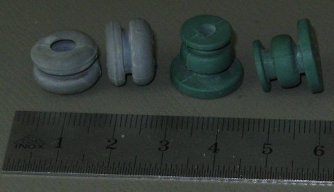

OP #4705472
...Dieters Kappen zieren nun meinen Herd. Sie sind wunderbar! Vielen
Dank auch an dieser Stelle!
Bei der Demontage der alten Kappen musste ich mit Nadel und Pinzette
hergehen, da das verottete Gummi nur noch in Bruchstücken rauszubekommen
war.
Nun hoffe ich, dass die neuen Kappen noch mal 20 Jahre halten... :-)
