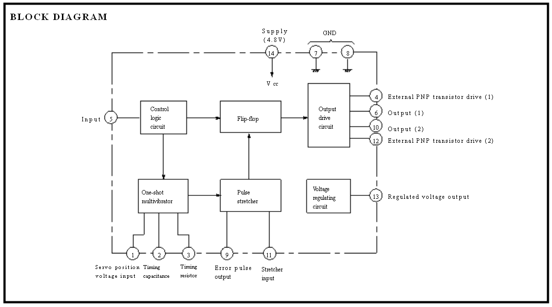

Richard H. schrieb:
> In den 80ern oft ein Ne544.
In den 90ern kam dann der M51660 dazu. Das Blockschaltbild gibt einen
Überblick über die Funktion.

Heutzutage gibt es fertige Servocontroller IC. Man kann das aber auch zu
Fuß aufbauen, z.B. mit einem 555 und ein paar Logik-IC. Die Grundidee
ist, das Poti als Widerstand in einem Monoflop zu verwenden. Immer wenn
ein Steuerimpuls für das Servo kommt, wird das Monoflog getriggert und
dann wird geschaut, welcher Impuls länger ist. Je nachdem ob der
Steuerimpuls kürzer oder länger als der Monoflop-Impuls ist, wird das
Servo in die eine oder andere Richtung gedreht und damit die Länge des
Monoflop-Impulses an die Länge des Steuer-Impulses angepaßt.
