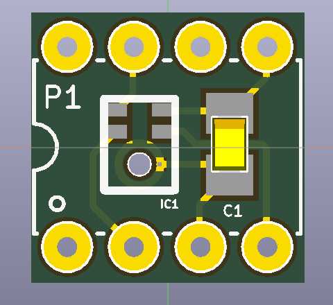

Guten Abend,
Ich bastel gerade an einer DIL8-Trägerplatine für ein MEMS-Mikrophon mit
Bottomport. Der Sensor selbst befindet sich also auf der Unterseite der
Platine, der Port ist über eine Bohrung von der Oberseite zugänglich. In
diesem Zusammenhang zwei Fragen:
 - Wie kann ich die DIL8 Footprint-Umrisse auf F.Silk nach B.Silk
kopieren - und zwar lagegleich? Es geht mir dabei um die Sichtbarkeit
der Pin1-Markierung von oben.
 - Da ich mehr als einen Adapter benötige, möchte ich diese gleich
zusammen in einem Durchgang ätzen und anschliessend aussägen. Was muss
ich tun, um das Layout in Pcbnew gekachelt nebeneinander zu legen?

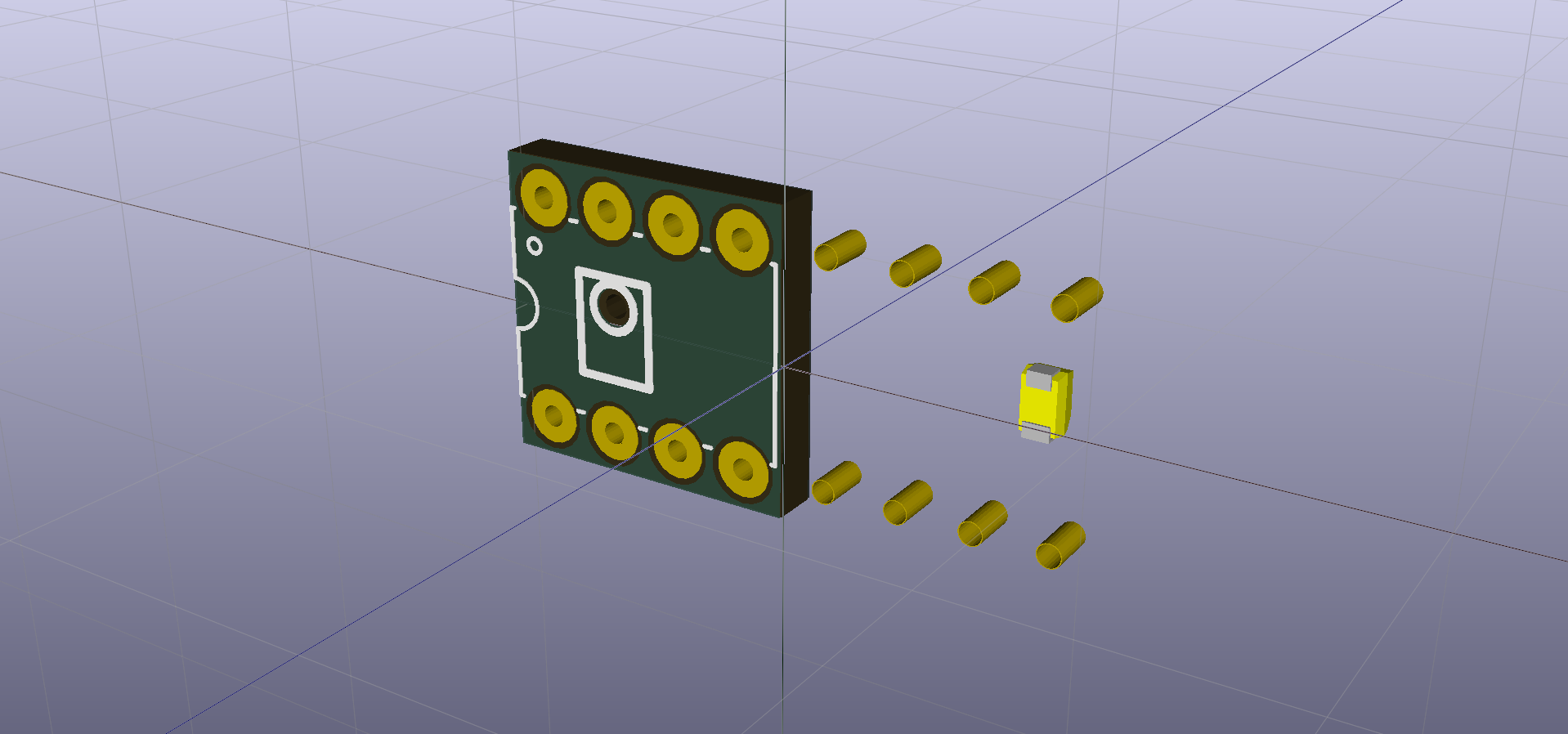

Auch interessant: der 3D-Viewer zeigt für das duplizierte Board nur noch
"ausgesuchte" Lagen, siehe Abb.

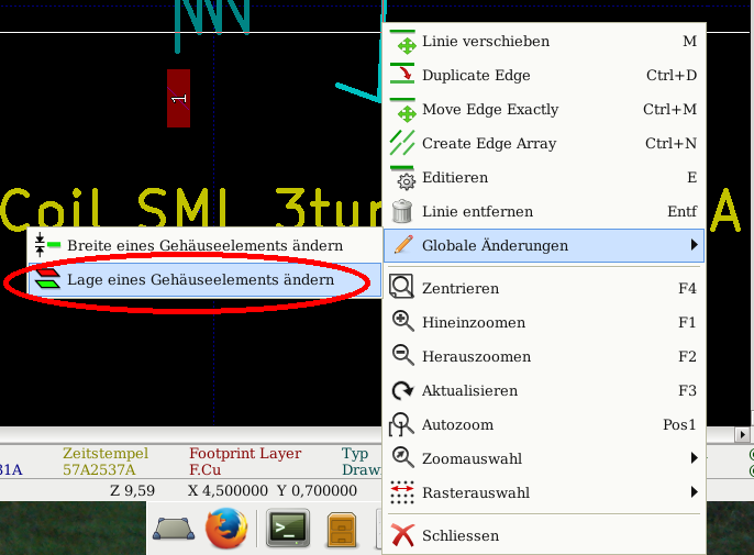

Gibt es auch. Etwas tiefer unter "Globale Änderungen". Also den
Footprint im Footprinteditor bearbeiten. Dort eine Linie des Silkscreens
anwählen, und rechts anklicken. Dann "Globale Änderungen" > "Lage eines
Gehäuseelementes ändern". Siehe Anhang:
"KiCad-FootprintEditor_GlobalLagenUndBreitenAendern.png"
Oh, ein Bug. Der Viewer zeigt nur das erste Board. Vermutlich sind die
anderen nur Referenzen darauf, und das kriegt er irgendwie nicht mit.
Aber ich habe bei mir mal einen Test gemacht: Auch wen das WRL-Modell
zerhauen ist, die Gerberdaten sind ok.
