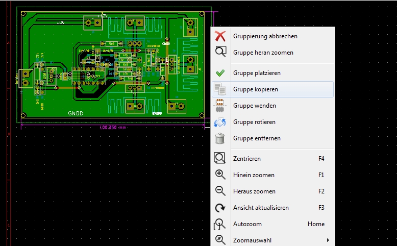

(Firma: Anscheinend Corner-Cases ;-)) #5219851
Malte S. schrieb:
> Oder alles auswählen und per Copy Block duplizieren. Spart das Erstellen
> eines neuen Boards und skaliert O(log n).
Aber wie geht das ?
Kann zwar die ganze Platine als Gruppe kopieren, finde aber keinen Weg
diese wieder einzufügen. Denn Gruppe platzieren, gibt dann plötzlich
nicht mehr in dem Menü.
Wo ist der Trick ?
Bernd_Stein
