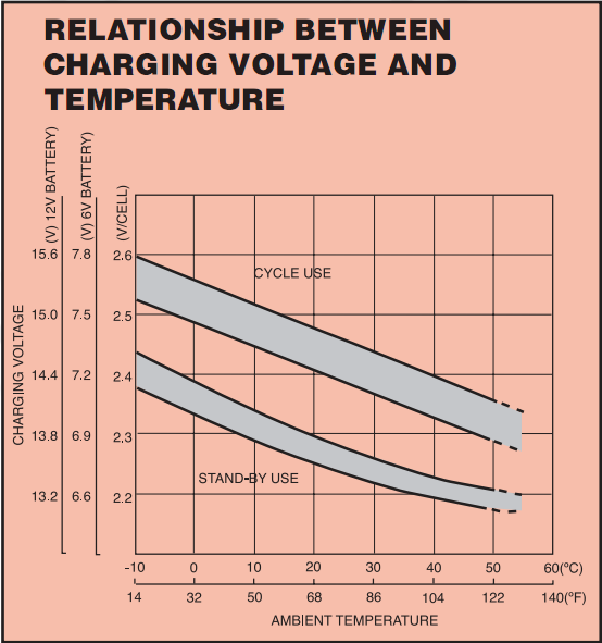

Deine Idee geht durchaus. 15V~ sind nach Gleichrichtung 21V und im
Leerlauf vielleicht sogar 31V, also tut es nicht jeder low drop (viele
gehen nur bis 16V). Ausserdem wirst du auf einen Siebelko verzichten,
also ziemlich rippelige Spannung bekommen. Schottkys brauchst du
eigentlich nicht. Ein 0.33VA Trafo braucht ungefähr immer 1.5W, egal ob
er die 0.33VA abgibt oder nicht. Ist der Akku leer, wird der Trafo
stärker belastet und so kleine Trafos brechen dann in der Spannung ein,
sind sogar kurzschlussfest ohne eine interne Übertemperatursicherung
auszulösen. Perfekt wird es, wenn die Spannung temperaturabhängig
geregelt wird (falls das Ding überhaupt ausserhalb von 20 GradC
arbeitebn soll).
https://na.industrial.panasonic.com/sites/default/pidsa/files/downloads/files/panasonic_vrla_chargingmethods.pdf
Calcium-Akkus haben andere Spannungen.

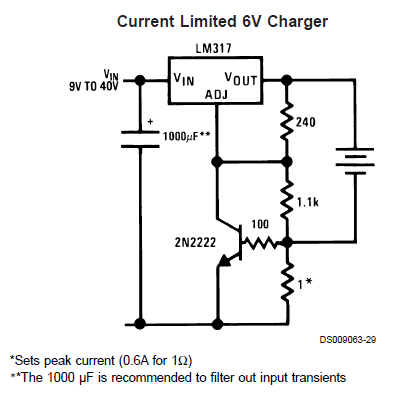

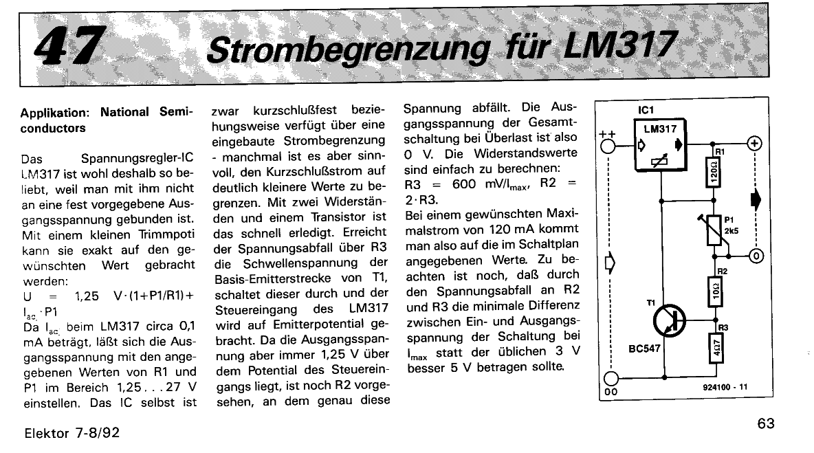

Sorry habe jetzt nicht alles gelesen, aber warum mach Ihr soviel
Rambazamba.
Spannung auf 13,6-13,8V begrenzen. ( Akku-Datennlatt)
Ladestrom begrenzen, bei (für) leerem Akku (geht sogar mit
Lastwiderstand)
Besser ist Konstanntstromquelle.
Bei mir geht’s mit L200. (Alarmanlage seit 1990)
LM317 mit Umbau geht auch.
Wo ist das Problem ?

Bei vielen AGM  SLA  VRLA Akkus wird eine Dauerladespannung von 13,6
bis 13,9 Volt angegeben. Das bezieht sich aber auf Standby-Betrieb. Paul
H. fragte jedoch nach Sulfatierung vermeiden. Dazu wird der Akku richtig
vollgeladen und danach kann die Spannung bis auf 13,2 Volt abgesenkt
werden.
Der Akku soll nur auf 100% gehalten werden und die Selbstentladung
kompensiert werden. Letzteres würde z.B. bei einem zwei Jahre alten 120
Ah Akku mit 22 mA schwierig werden.

Ich habe 3 Zeilen drüber das Datenblatt zu Bleiakkus von Panasonic
verlinkt.
Deine Rückfrage ist also entweder provozierend frech oder nachweislich
blöd.
Ich empfehle die Batteryuniversity übrigens nicht, dort steht viel
Geschwurbel.

Ich habe ein (Trafo)-Steckernetzteil von einem alten Anrufbeantworter
benutzt, welches 18 Volt und 400mA liefern kann und dort einen LM317 mit
einer extra Strombegrenzung mittels Shunt und Transistor auf 100mA dran.
Damit puffere ich seit Jahren meine Autobatterie, wenn ich im Winter
lange nicht fahren muß.
Die Schaltung ist im Datenblatt des LM317 zu finden und geht tadellos.
MfG Paul
von Paul H. (powl)
Meinst du diese hier?
von Paul H. (powl)
Ja, das ist das obskure Objekt der Begierde.
WIMRE habe ich da einen 2,5K Einstellregler statt des 1,1K Widerstandes
drin, damit ich die Ladeendspannung vernünftig einstellen kann.
MfG Paul

von Thomas B. (thombde)
Diese Schaltung ist aber nicht Kurzschlussfest,
weil der LM317 nur bis min. 1,3V runterzieht.
Besser ist diese Schaltung aus Elektor (Anhang) oder dem Datenblatt.
Spannungsabfall über Shunt und R2 wären knapp 5V.
Edit:
Sorry meinte 2V Spannungsabfall.
+ dem LM317 wären das dann fast 5V.
Edit2:
Alternative wäre L200.

So wie ich das verstehe steht das G für VDS-Zulassung.
(Seite 12: Standards)
https://eu.industrial.panasonic.com/sites/default/pidseu/files/downloads/files/id_vrla_handbook_e.pdf
Brauche 2 Stück von den Dingern
Also werde ich bei Reichelt bestellen :)
Thomas
Edit:
Die haben sogar eine Ladeschaltung im Datenblatt.
Seite 4
von Paul H. (powl)
Also ich hab das mal getestet. Die Spannung bricht schon bei erheblich
geringeren Strömen ein, was ja auch logisch ist, denn der Transistor hat
keine unendlich steile Kennlinie und leitet auch vorher schon ein wenig.
Ich brauche aber eine sehr sehr steile Kennlinie.
> Edit2:
Das werd ich wohl probieren.

von ArnoR (Gast)
Der Andere schrieb:
> 1. Wie von MaWin richtig angemerkt wird eine Erhaltungsladung NIE über
> CC sondern immer über CV gemacht, also ist deine Rechnung mit 100mA
> Erhaltungsladung Unfug. Durch CV bei 13,7V bleibt der Akku voll und es
> entsteht kein Gas.
Das ist so nicht korrekt. Auch ein Bleiakku hat einen erheblichen
Temperaturkoeffizienten, der bei der Ladung natürlich berücksichtigt
werden muss, wenn man volle Akkus haben will, bzw. nicht überladen will.
Eine einfach nur konstante Spannung von 13,7V führt zu Überladung bei
hohen Temperaturen und Unterladung bei niedrigen Temperaturen. Im Winter
muss man durchaus auf 14,4V laden. Siehe angehängte Grafik von Yuasa.

von Der Andere (Gast)
> werden muss,
Danke Arno für die Präzisierung. Du hast natürlich völlig recht.
Ich bin wegen dem ersten Satz ("meiner Blei Akkus") davon ausgegangen,
daß es eher Akkus sind, die im Hobbyraum bei gemäßigtem Klima stehen,
und die 13,7V stimmen recht gut von 12 - 25°C.
