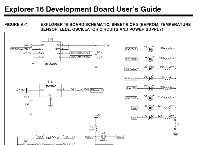

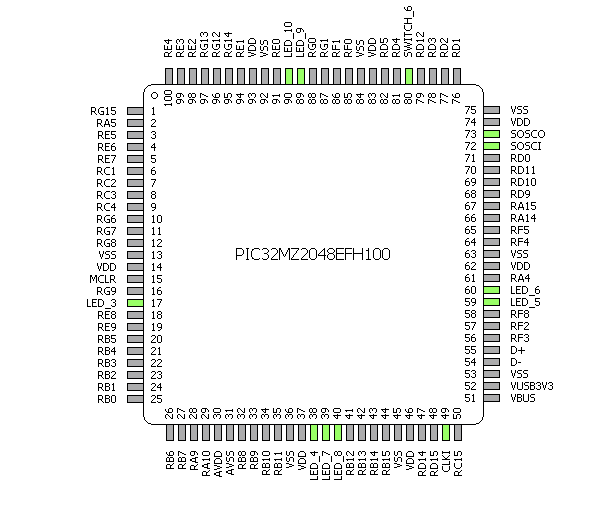

ich bin ziemlich neu in diesem Gebiet (Mikrocontroller programmieren),
mache grad meine erste Schritte und bin schon auf ein Problem gestoßen.
Es geht um folgendes: Ich hab ein Development Board Explorer 16 mit
einem Eval Board PIC32MZ EF PIM bekommen. Als Programmer benutze ich
PICKit3. Als Einstieg wollte ich ein ganz einfaches Programm zum Laufen
kriegen und zwar einfach die 8 LED-s von Explorer 16 (D3 - D10) zum
Leuchten bringen.
Nach dem ich es programmiert habe, leuchten zwar alle LED-s, aber mit
verschiedener Stärke. Die LED-s D6, D8 und D9 leuchten ziemlich stark
und die restlichen LED-s leuchten wirklich sehr schwach.
Hat jemand eine Idee, woran das liegen könnte?
Wäre sehr dankbar, wenn jemand mir helfen könnte!
Grüße
Jonn

Wie hast du die Pintreiber dieser Pins konfiguriert? Sind da evtl.
alternative Pinfunktionen eingeschaltet oder nur ein Pullup
konfiguriert?
Soll heißen: welches Programm bringt diesen Effekt?

Besser 5V oder 3V3 oder was aus den Ports so rauskommt auf die Anode
legen. Gute idee wäre das PIM vorher abzuziehen (und an den Pins die
Spannung anlegen). Wenn die dann alle gleich hell leuchten ist ein
Fehler dort schon mal auszuschließen und man kann sich auf den PIC
stürzen.

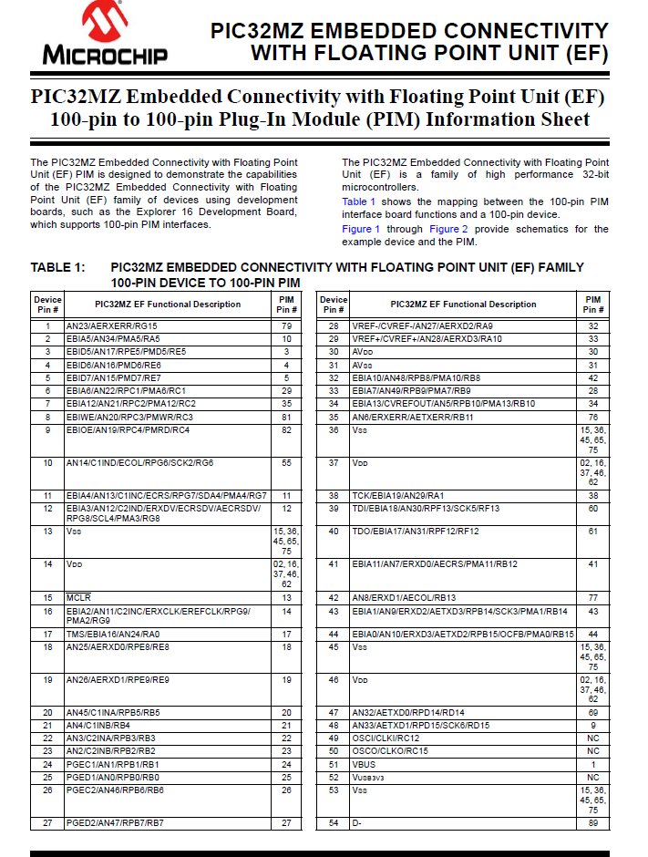

Vom Prinzip kommt man nicht darum herum bei jedem Pin jede Funktion zu
prüfen. Macht Sie aus dem Port etwas anderes als eben einen Port?
Analoge Eingänge, analoge Ausgänge, Komparatoren, Interface (CAN, USB,
SPI SCI PWM etc,pp.) haben in der Regel eine höhere Priorität.
Also in der Port Beschreibung alles komplett durchlesen und abschalten.
Am besten noch ausdrucken und einzeln durchstreichen. Das ist am Anfang
nervig, aber man gewöhnt sich dran.
Bei mir lagen Fehler wie der obige fast immer daran. Nur eine
Ausnahme,LATx mit Portx verwechselt (LATchx = Ausgang, Portx = Eingang).

Kuck mal, welche Peripherie auf diesen Pins drauf ist. Da müsste man mal
schauen, was per Default auf Analog steht (ANSELx Register prüfen!), was
per Default auf einem Peripheriebaustein wie JTAGE hängt usw usf.
OP #4672256

Danke für deine hilfreiche Antwort. Tatsächlich waren auf den Portas
noch andere Funktionen. Jetzt habe ich sie abgeschaltet und alles
funktioniert wunderbar!
Danke nochmal für dein Tipp!! :)
