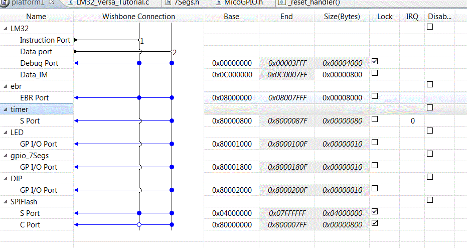

ich versuche mich gerade mit dem Mico32 auf dem Lattice Versa-Board.
Die ersten Schritte sind soweit getan.
Nun möchte ich in Abhängigkeit der Dip-Schalter die LEDs unterschiedlich
zum leuchten bringen.
Die Mico-Config mit den Adressbereichen ist in "MSB.gif" zu sehen.
Das C-File: "LM32_Versa_Tutoral.c"

Anscheinend wird der DIP-Switch gefunden, totzdem scheint der
Funktionsauftruf
MICO_GPIO_READ_DATA(dip, test_select);
einen Wert zu liefern, den ich so nicht verstehe, sieht nach einem
Überlauf/Unterlauf-Wert aus. Der Funktionsaufruf ist als #define in der
Datei "MicoGPIO.h" zu finden:

Kann mir jemand sagen, wieso das Lesen der DIP-Schalter-Stellungen nicht
klappt?

OP (Firma: Home) #4671602
Mit dem richtigen Format bei der Ausgabe klappt es ;-)
Mit folgendem Code kann ich mir die Blink-Methode nun via DIP-Schalter
einstellen:
int test = ((~test_select) >> (8*7)) & 0xff;
switch(test) {
  case 1:
      Rider(leds, &rider);
      break;
  case 3:
      ms = 20;
      POVDisplay(ms,0b00011000, leds);
Grüße, Noro
