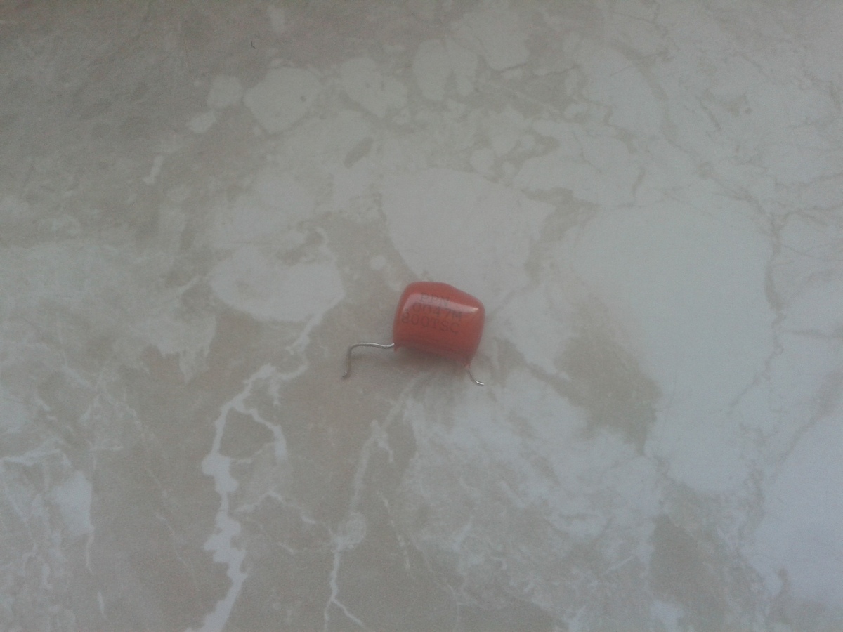

Was ist für ein Bauteil ist das, das auf dem Foto dargestellt ist?
Es ist aus einem Schallplattenspieler und war dort parallel zum Schalter
geschaltet, der den Drehteller ein und aus schaltet.
Normalerweise müsste der Hochohmig sein. Da er defekt ist, ist er
niederohmig und der Drehteller schaltet nicht mehr ab.
Vielen Dank schonmal für eure Hilfe.
Wär gut, wenn gleich jemand weiß, wo man den dann her bekommt.

Ich würd den nicht weglassen, sondern ersetzen. Ohne diesen Kondensator
grillen die durch den induktiv veranlagten Motor erzeugten Schaltfunken
wahrscheinlich die Kontakte im Schalter und dann wird's eine größere
Reparatur.

Sebastian S. schrieb:
> Ist das ein die Netzspannung schaltender Schalter? Dann währen 800V
> großzügig aber OK.
Nicht besonders.
Am 220V~ Netz wurden meist Kondensatoren für 630V= verwendet.
Am einfachsten wird man als Ersatz einen 47nF X-Kondensator nehmen.
Gewöhnlich liegt auch noch ein niederohmiger Widerstand (z.B. 100Ohm) in
Reihe zum Kondensator, damit der Schalter beim Kurzschliessen des
aufgeladenen Kondensators nicht Schaden nimmt.
P.S.:
Christian schrieb:
> PPN
> .0047M
> 800TSC
Das wären allerdings nur 4,7nF. Die gibts, wie von dds5 vorgeschlagen,
vorzugsweise als Y-Kondensatoren.
