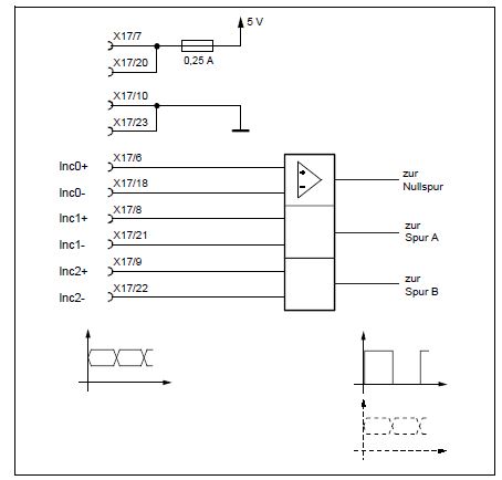

ich habe einen Inkrementalgeber mit PP-Ausgangsstufe. Ich habe 2
Ausgänge (A1 und A2) je Spur:
Signalverlauf nur für Spur A:
A1=5V wenn A2=0V
A1=0V wenn A2=5V
Nun besitzt mein Eingang nur eine RS422 Schnittstelle. Im  Anhang ist
die Spezifikation, wie sie mir vorliegt. Mehr Information zu den
Eingängen liegen mir leider nicht vor.
Kann ich den Sensor am Eingang betreiben?
Vielen Dank für eure Hilfe!
LG
Andi

das heißt, solange ich innerhalb der spezifizierten Pegel bleibe
entspricht mein Signal dem RS422 standard?
Ich bin Neuling auf dem Gebiet und die Grafik unter
http://www.ni.com/cms/images/devzone/tut/a/07c0be30313.gif hat mich
insofern verwirrt, als Vcm einen Offset von 0V nahelegt, um den das
Signal schwankt.
Der Offset darf aber auch 0V betragen und ist dennoch konform?
LG
Andi
> Signal schwankt.
In deinem Fall ist Vcm eben 2,5 V. Das ist ziemlich üblich, Vcm = 0 ist
dagegen sehr unüblich, weil man dann einen Treiber mit bipolarer
Versorgung bräuchte. Die Norm verlangt das nicht, aber fast immer sind
die beiden einzelnen Signale unipolar, z.B. einfache TTL-Ausgänge mit
0,4 und 2,4 V.
> A1=5V wenn A2=0V
> A1=0V wenn A2=5V
Eben. Was ergibt sich daraus als Vcm?
