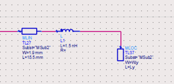

OP #4670911
Wow vielen Dank für die vielen Antworten. Also wird der Radiale Stab als
breitbandiger Ersatz für eine Mikrostreifenleitungs-Stichleitung
benutzt. Interessant finde ich das man Bauteile damit ersetzen kann.
Zum Beispiel das Bild im Anhang. Kann ich mit einem Radialen Stub eine
1.5 nH Induktivität ersetzen?
Für was wird dann der Butterfly Stub verwendet?
Nur bei bestimmten Frequenzen.
Du solltest nicht vergessen, dass sich so ein Teil mit zunehmender
Frequenz zuerst kapazitiv, dann induktiv, dann wieder kapazitiv, dann
wieder induktiv, usw. verhält.
Man kann diese Dinger zur Anpassung verwenden, aber wie gesagt werden
dafür meist gerade Leitungsstücke mit definierten Wellenwiderständen
benutzt.

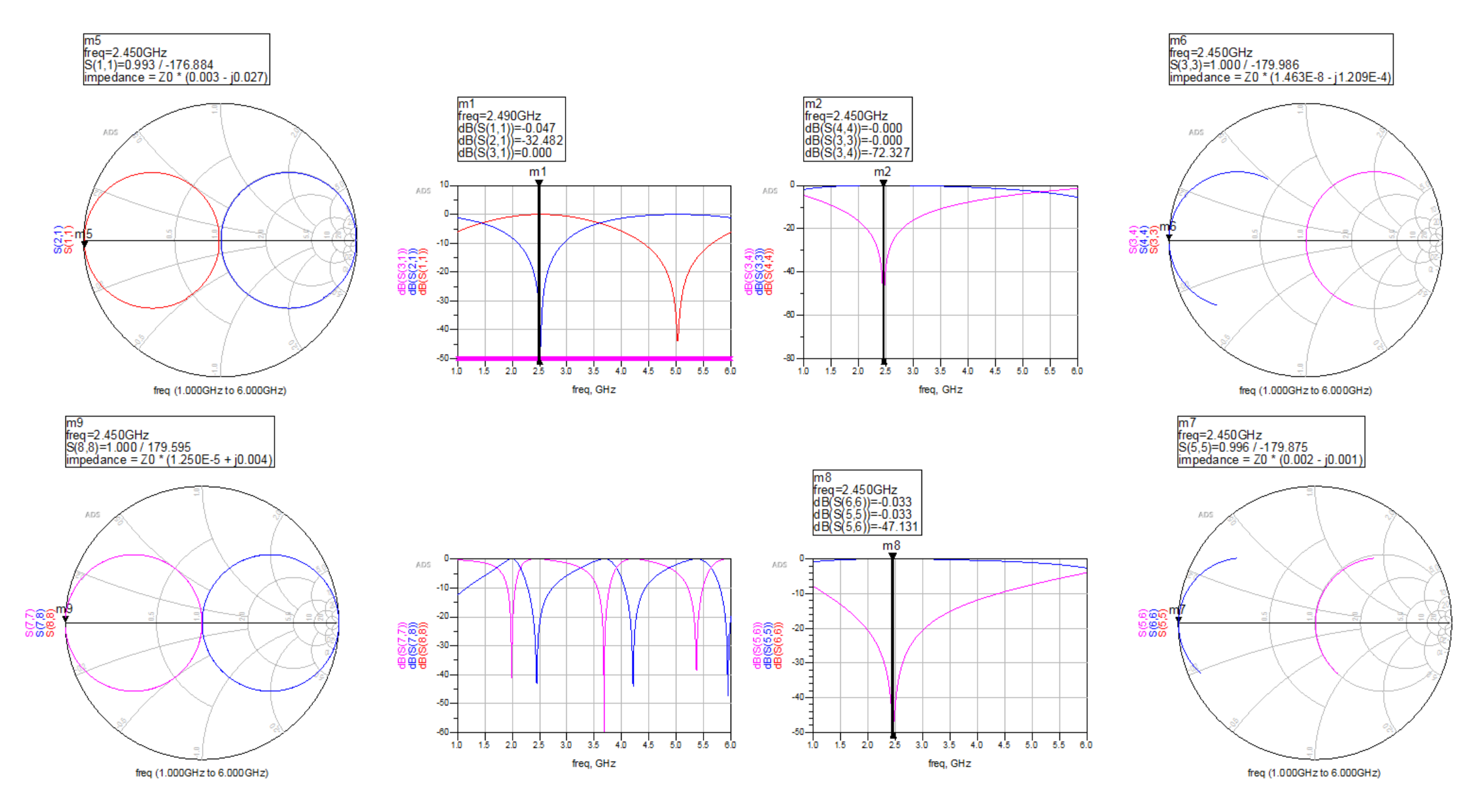

OP #4677375
Vor ein paar Tagen hat ein anderes Forumsmitglied ein Bild von einem
Phasenschieber im Forum Online gestellt. Nach langem recherschieren habe
ich auch ein Paper dazu gefunden mit dem gleichen Bild. In der
Simulation funktioniert dieser Prima aber als ich diesen heute
ausgefräst und vermessen habe ist mir etwas seltsames aufgefallen was
meine Simulationssoftware nicht berücksichtigt hat oder ich nicht
aufgepasst habe. Ich denke ADS hat nur eine HF Betrachtung gemacht. Die
DC ist irgendwie untergegangen.
Bei der Vermessung des Phasenschiebers ist mir aufgefallen das sich die
Werte stark änderten. Nicht unbedingt wegen der Temperatur (natürlich
spielte dies mit eine Rolle) viel mehr konnte ich beobachten das sich
die Phase trotz gleicher Spannung ganz langsam aber stetig änderte und
bei Spannungänderung kaum Veränderung passierte. Es kam mir so vor wie
das sich die Varaktordiode lädt. Den ganz am Anfang der Messung, ca die
ersten 3 min funktionierte dieser „Prima“ (also die Phase konnte man
über eine großen Bereich drehen.) Doch dann kam der Effekt den ich
gerade erklärte.
Ich denke das liegt daran das ich den Phasenschieber zu toll machen
wollte mit einem Radial Stub. Gedanke des Radial Stubs war das ich es
noch breitbandiger Anpassen könnte. Jedoch sollte diese beiden Radial
Stubs einfach entfernt werden und ein Via auf Masse hin, damit die
Varaktor ein definiertes Potenzial hat. Kann das sein?
Bild ist oben.
!! Der Block xsmv1231  ist die Varaktordiode. 2 = Cathode 1 = Anode!!
Grüße
#4677559
Sieht mir eher so aus, als hättest du die Varaktorspannung mit Via2
weitgehend kurzgeschlossen.
Alternativ geht der DC-Pfad durch den Koppler und die "50Ohm" Geräte
haben Kondensatoren als DC-Block eingebaut.
Hatle mal, ohne HF, ein Voltmeter an den Varactor, dann siehst du, ob
zwischen seinen Enden Spannung liegt, oder warum nicht.
