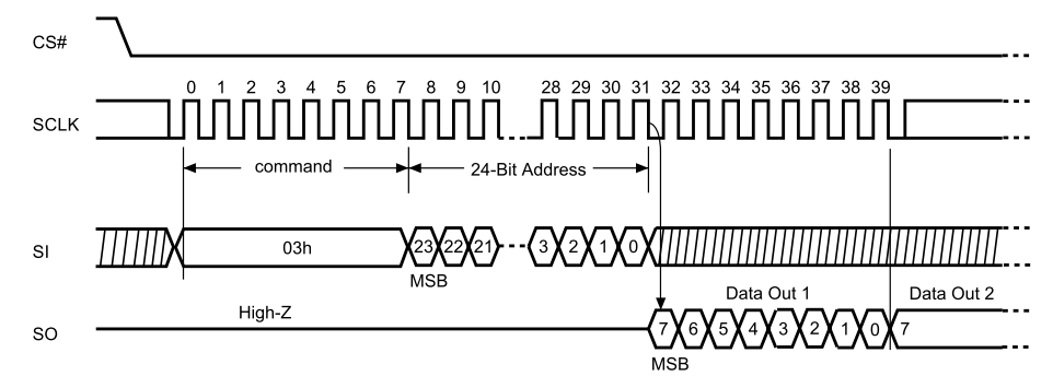

Hallo, wie nennt man diese Darstellung von Signalen? Gibt es irgendwo eine "Definition" wie die zu Zeichnen sind? Also z.B. wo man die "Würstchen" zusammendreht (Byte? Dword? beliebig?)

Ich glaube: Augendiagramm https://www.google.de/search?q=augendiagramm&source=lnms&tbm=isch&sa=X Ich würde sagen: Impulsdiagramm. Augendiagramm in dem Zusammenhang wohl eher nicht! Gruß Dennis

Ich weiß nicht, was schlimmer ist. Die Frage oder die erste Antwort. Es handelt sich um ein Impulsdiagramm, landläufig auch einfach als Timing-Diagramm bezeichnet. https://de.wikipedia.org/wiki/Impulsdiagramm https://en.wikipedia.org/wiki/Digital_timing_diagram Hanno Hase schrieb: > Also z.B. wo man die "Würstchen" zusammendreht (Byte? Dword? beliebig?) Ich zitiere mal aus dem Wiki-Artikel dazu: >> A slot showing a high and low is an either or (such as on a data line) d.h. das Signal kann in diesem Bereich 0 oder 1 sein.

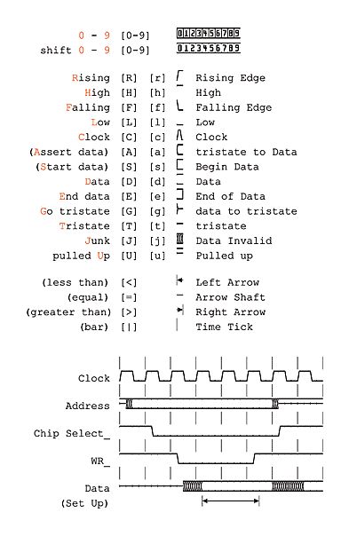

Ich bitte diese "schlimme" Frage zu entschuldigen! Dennis S. schrieb: > Ich würde sagen: Impulsdiagramm. Augendiagramm in dem Zusammenhang > wohl eher nicht! Danke, das hat geholfen :-) Hanno Hase schrieb: > Also z.B. wo man die "Würstchen" zusammendreht (Byte? Dword? beliebig?) Das ist einfach die Breite des damit abgebildeten Busses. Das kann von 1 Bit (wenn der Wert an dieser Stelle 0 oder 1 sein kann) bis hin zu 64 Bit oder mehr gehen. Die Antwort ist also: beliebig. Sowas kann man sehr leicht mit dem xwave Font darstellen! Siehe Anhang. Beim Font einfach mit rechter Maustaste anclicken und installieren (dazu braucht man Adminrechte)

Stefan U. schrieb: > Ich glaube: Augendiagramm > https://www.google.de/search?q=augendiagramm&sourc... Schmarrn, Augendiagramm nutz man zur Darstellung des jitters, was hier gemeint ist, nennt man so im allgemeinen Timing Diagramm. https://en.wikipedia.org/wiki/Digital_timing_diagram Praktisch Ungebraüchlich sind die deutschen Bezeichnungen der WP: https://de.wikipedia.org/wiki/Zeitverlaufsdiagramm https://de.wikipedia.org/wiki/Impulsdiagramm Hanno Hase schrieb: > Gibt es irgendwo eine "Definition" wie die zu Zeichnen sind? M.E. nicht, oder soviele das du eine nach Gusto auswählen kannst, Es gibt Programme zum Zeichnen von Timings. Oder du nimmst (VHDL/Verilog)-Simulatoren und niommst dereen Wave-fenster Output als Timing diagram. In diesem und in einem SDR-Kontext spricht man auch von "wave form" https://en.wikipedia.org/wiki/Waveform_viewer https://en.wikipedia.org/wiki/Waveform allerdings dann nicht mehr ausschließlich als zweiwertiges Digitalsystem

Wenn man kein spezielle Programm dafür hat, kann man auch Excel dazu missbrauchen. Hintegrundfarbe weiß, dann verschwinden sichtbaren die Kästchen. Die Linien sind Zellen-Rahmen. Dann einen Screenshot machen, ausschneiden und als Bild-Datei speichern bzw in das Zieldokument einfügen. Ist blöd, funktioniert aber.

Falk B. schrieb: > Sowas kann man sehr leicht mit dem xwave Font darstellen! > Siehe Anhang. Beim Font einfach mit rechter Maustaste anclicken und > installieren (dazu braucht man Adminrechte) Is ja toll, Danke! rgds Etwas OT Ich nehme gerne Wavedrom http://wavedrom.com/tutorial.html Reiner W. schrieb: > Etwas OT > > Ich nehme gerne Wavedrom http://wavedrom.com/tutorial.html vielen Dank für den Tipp. Das sieht gut aus :)

Ich hatte mir mal das angeschaut. Schien gut zu funktionieren. Ist in Java. http://www.timing-diagrams.com/index.html An Fonts gibt es noch http://www.pcserviceselectronics.co.uk/fonts/ Frank schrieb: > Ich hatte mir mal das angeschaut. Schien gut zu funktionieren. Ist in > Java. > http://www.timing-diagrams.com/index.html Ja, das macht einen sehr guten Eindruck. Danke für den Tipp!
