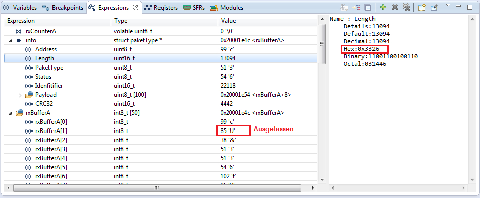

Ich habe folgenden Code:
typedef struct paketType
  uint8_t    Address;  //0xFF ist Broadcast
  uint16_t  Length;    //Länge in Bytes inklusive CRC32
  uint8_t    PaketType;
  uint8_t    Status;
  uint16_t   Idenfitifier;
  uint8_t   Payload[100];
  uint16_t  CRC32;
} paket;
// COM A
// Communication with USB UART
void taskCOM_A_RX(void *pvParameters)
22
23
  struct paketType *info;
24
25
  xSemaphoreTake(xUSART1RXSemaphore,0);
26
  while(1)
27
28
    //Suspend until we get the semaphore from the ISR back.
29
    xSemaphoreTake(xUSART1RXSemaphore,portMAX_DELAY);
30
31
          //Lade Struktur aus Array
32
    info = (struct paketType *) &rxBufferA[0];
33
34
    info->Address = info->Idenfitifier;
35
36
Meine Daten liegen in rxBufferA ab position 0
Diese möchte ich mit einem Strukt verarbeiten.
Deshalb versuche ich über diese Daten ein Strukt zu legen.
Grundsätzlich funktioniert dies jedoch scheint irgendwas schief zu
gehen.
Als Daten habe ich 0x63, 0x55, 0x26, 0x33 etc...
Im Strukt info befindet sich bei addresse 0x63
Bei Length sind es die Bytes: 0x33 und 0x26
Obwohl beide elemente nacheinander im Strukt vorkommen wird das Byte
0x55 übergangen.
Wie im Bild im Anhang ersichtlich ist, sind die Daten vorhanden.
Was mache ich falsch?
Controller STM32, ARM GCC
Danke schonmal
von Peter II (Gast)
vermutlich werden die Members allign. Das ist zur Optimierung, damit die
zugriffe schneller gehen. Du kannst nicht davon ausgehen, das eine Stuct
keine Lücken hat.
Wenn du das brauchst, musst du für deinen Compiler nachlesen, wie man
das machen kann. Vermutlich muss das irgendwo ein "packt" als
Eigenschaft gesetzt werden.
von Holger K. (holgerkraehe)
Damit hats nun geklappt:
typedef struct __attribute__((__packed__)) paketType
  uint8_t    PaketType;
  uint8_t    Status;
  uint16_t  CRC32;
} paket;
Ich frage mich aber, wie man dies sonst hätte lösen können?
Anscheinen ist ein packed struct einiges langsamer in der verarbeitung
als ein alignes struct.

von Nop (Gast)
GCC wird auf ARM per dfault immer Alignment machen. Manche STM32 können
mit unaligned access umgehen, kostet dann aber zwei Buszugriffe (halbe
Geschwindigkeit) und ist nicht atomar. Andere schmeißen einen usage
fault. Oder war das bus fault? Naja jedenfalls ein fault.
Alignment heißt, daß Variablen mit mehr als 1 Byte gerade ausgerichtet
werden. Eine 16-bit-Variable muß also an einer geraden Adresse stehen,
eine 32-bit an einer durch 4 teilbaren. Dazwischen wird das Struct mit
unsichtbaren Variablen aufgefüllt.
Annahme, Grundausrichtung des Structs sei auf einer durch vier teilbaren
Adresse, was GCC tun wird, weil die größte Teilvariable 32bit hat.
Vereinfacht sei die Startadresse 0.
Wenn Address auf einer durch vier teilbaren Adresse liegt, muß danach
ein Füllbyte unsichtbar eingefügt werden, damit Length auf eine gerade
Adresse kommt. Also liegt Length auf Adresse 2. Pakettype kommt damit an
Adresse 4, weil Length 2 Bytes belegt.
uint8_t    PaketType;
uint8_t    Status;
Wenn Length schon auf einer geraden Adresse liegt, kommt Identifier ohne
Füllbytes auf eine gerade Adresse. Payload liegt dann an Adresse 8.
CRC32 kommt auf Adresse 108, das ist ohne Füllbytes durch 4 teilbar.
uint16_t  CRC32;
Nächste Überlegung: Man kann structs optimieren, indem man die
Mitglieder immer entweder von klein nach groß oder von groß nach klein
sortiert hält. Aber nicht durcheinander Bytes, Words und Dwords. Bringt
hier so nur dann was, wenn Du die Payload reduzieren oder erweitern
würdest.
Aufgepaßt: Du wirst früher oder später mit sowas über die Endianess
stolpern. Identifier und CRC32 müssen definiert entweder big- oder
little endian sein, das definiert das Protokoll. Wenn Du einen PC als
Gegenstelle nutzt, dann ist der ebenfalls little endian, das klappt
dann.
Normalerweise hat man aber noch Funktionen wie "HostToNetworkOrder" bzw,
"NetworkOrderToHost" dazwischen, die sich um die Endianess kümmern. Oder
Du definierst das Protokoll gleich byteweise, auch die 32bit-Variablen.
Das geht dann mit Bitmasking und Shiften.
Aber Binärdaten direkt in ein struct zu lesen ist ganz grundsätzlich
eine genauso falsche Idee, wie sie in ein Bitfield einzulesen.

100 lang sein kann. Bei Identifier mußt Du gucken, aber ein Byte ergäbe
auch schon 256 Identifier. Dann kann sich das Handling der Endianess auf
die CRC beschränken, wenn Du da nicht optimalerweise auch gleich eine
mit 8bit nimmst, denn 32bit CRC für so kleine Pakete ist schon arg
überdimensioniert.
Überhaupt, was soll den "Länge in Bytes inklusive CRC32" werden? Wie
willst Du denn das struct mit einer fest definierten Payloadgröße (100)
über ein Paket legen, das eine kürzere Payload haben kann, wenn am Ende
hinter der Payload auch noch die CRC stehen kann?
Das wird so nichts mit dynamischen Paketlängen und Drüberlegen.
Also Vorschlag, wenn es schon quick & dirty sein soll:
uint8_t    Address;
uint8_t    Length;
uint8_t    PaketType;
uint8_t    Status;
uint8_t    Idenfitifier;
uint8_t    CRC8;
Und voila, schon kannst Du ein struct drüberlegen, was dann auch IMO
recht sicher ist. Allerdings beim Auslesen der Payload kann der hintere
Teil natürlich in den Wald zeigen, wenn die maximale Payload nicht
ausgenutzt wurde.

von Frank M. (ukw) (Moderator) Benutzerseite
Chriss X. schrieb:
> Genau dafür gibt es UNIONS, und hier sind sie ungeschlagen effektiv.
Genau dafür gibt es unions NICHT.
unions sind dafür gedacht, mehrere Datenstrukturen übereinanderzulegen,
wenn man nur eine dieser Strukturen zu einer Zeit braucht. Das spart
Speicher.
Es gibt sogar die Regel, dass man, wenn man in einer dieser
übereinandergelegten Datenstrukturen schreibt, danach auch nur über
diese eine Datenstruktur die Daten wieder auslesen darf.
Wie Falk schon schrieb:
Falk B. schrieb:
> Aber selbst dieser Trick ist offiziell eher nicht erlaubt, wenn gleich
> er oft genutzt wird ;-)
Und da hat er vollkommen recht.
Schau Dir mal an, wie IP-Stacks portabel arbeiten. Da wird auf die
Struct-Member einzeln zugegriffen und Makros wie htons() und htonl()
benutzt, um die Byteorder auch portabel abzufackeln. Keineswegs legt man
da eine Datenstruktur mittels union über ein Array.
Die Methode:
x.Address = rxBufferA[0];
x.Length =  rxBufferA[1] << 8 | rxBufferA[2];   // hier wäre htons() eine geeignete Alternative
ist der einzig richtige Weg, um portabel zu sein. Übrigens sind diese
packed-Anweisungen an den Compiler absolut spezifisch. Der Compiler -

Nein. Unaligned Zugriffe auf Packed-Structs erzeugen größeren und
langsameren Code oder führen sogar zu einem Fault.
Wo ist da der Vorteil? Ich sehe keinen. Wenn Du Pech hast, passt Deine
Packed-Struct mit der nächsten Compiler-Version oder bei Umstieg auf
einen anderen Compiler nicht mehr. Viel Spaß bei der Fehlersuche!

Seit C99 sind unions für type punning zugelassen. Da pointer type
punning wegen aliasing nicht zugelassen ist, sind unions die einzig
legale Methode dafür. Type punning braucht man halt manchmal einfach.

Besonders bei packed structs, selbst wenn der Prozessor das kann, dann
ist es langsam. Besonders auf ARM, und hier geht es um STM32. Und die
Zugriffe auf die einzelnen members sind dann auch nicht mehr atomic,
selbst wenn sie es "an sich" (wie z.B. 32bit-ints) wären.

von Johann L. (gjlayde) Benutzerseite
Grund ist das packed und weil ARM eine stric-alinment Plattform ist.
Evtl. hilft dann ein __attribute__((__aligned__(4))) so dass der
Komponenten wieder entsprechendes Alignment haben (und das dem Compiler
auch mitgeteilt wird).
Voraussetzung ist dann aber auch, dass die Struktur kein "schräges"
Layout hat so wie im Beispiel.  Generell sollte man das Layout der
Komponenten so gestalten, dass der Offset, an der eine Komponente
beginnt, von deren natürlichem Alignment (beides in Bytes gerechnet)
geteilt wird, d.h.:
uint8_t  beginnt an Offset, der 0 mod 1 ist (trivial)
uint16_t beginnt an Offset, der 0 mod 2 ist (im Beispiel nicht
erfüllt)
uint32_t beginnt an Offset, der 0 mod 4 ist
etc.
Nun gut, ich danke euch für die vielen Posts.
Da ARM eine Alignes Struktur zu sein scheint und der workaround mittels
compiler anweisung wohl eher zufällig funktioniert, muss ich wohl oder
übel die Strukte manuell befüllen.
Da meine Payload wiederum ein "strukt" enthält welches je nach paketType
unterschiedlich ist, muss ich wohl eine funktion machen, welche mir
diese strukts je nach typ manuell befüllt.
Ich dachte mir dies in etwa so, dass ich das strukt dynamisch zur
laufzeit je nach erhaltenem paket typ erstelle und dann entsprechend
befülle.
Macht dies so sinn?

von Mikro 7. (mikro77)
> befülle.
Richtig.
Eine struct in C ist ein Tuple von (ggf. unterschiedlichen) Typen
innerhalb der C-Sprachdefinition.
Bei einer Datenübertragung geht es um einen Bit- oder Bytestrom (der nix
mit einer  Programmiersprache zu tun habe muss).
https://en.wikipedia.org/wiki/Bitstream
(A) Wenn man "Glück" hat, paßt das 1:1. D.h., die Datenübertragung paßt
genau in die C-struct.
(B) Häufig paßt das nicht. Man kann aber zumindest eine 1:1 Zuordnung in
eine C-struct vornehmen. (https://en.wikipedia.org/wiki/Serialization)
(C) Bei komplexeren Datendefinitionen benötigt man dynamische
Datenstrukturen (bspw. DOM für XML).
Bei dir liegt scheinbar der "einfache" Fall (B) vor: Du liest die Daten

So ich war aktiv.
Es erscheint mir nach der Diskussion als sinnvoll, auf das Serialisieren
mit Strukten zu verzichten, aufgrund der unvorhersehbarkeit des
Verhaltens.
Mein Code sieht nun so aus:
Holger K. schrieb:
> typedef struct nameA
> } nameB;
> struct nameC
> } nameD;
> Was sind bei diesen beispielen nameA..D genau?
nameA ist Bezeichner der struct.
nameB ist ist der Datentyp der struct.
nameC ist Bezeichner - analog zu nameA
nameD ist eine Variable mit dem Typ der struct nameC
Du hast noch eins vergessen:
nameB nameX;
nameX ist eine Variable mit dem Typ der struct nameA
Das erste Beispiel macht zwei Sachen auf einmal:
a) Struct definieren
b) Einen neuen Datentyp nameB definieren.
Du kannst auch für das zweite Beispiel einen Datentyp definieren:
typedef struct nameC nameT;
Im ersten Beispiel wird halt beides in einem gemacht.
Das steht aber auch alles in jedem guten C-Buch.

von Bernd K. (prof7bit)
Da fängts schon an. Das zweite Member (Length) käme auf einem "krummen"
Offset zu liegen, der Compiler muss auf den meisten Platformen 1 Byte
Padding einfügen.
Wenn Du Dein Struct so umsortieren würdest daß alle Member self-aligned
wären hättest Du keine Probleme und bräuchtest auch keine
Compilerspezifischen Würgarounds.
Bitte lies den folgenden Text http://www.catb.org/esr/structure-packing/
und überdenke dann die Anordnung Deiner Struct-Member bzw den Aufbau
Deiner Datenpakete im Hinblick auf das Alignment.
Brauch ich ja auch nicht mehr.
Sieh dir doch bitte mein zuletzt geposteter Code an.
Dort kopiere ich nun manuell..
Naja, wie gesagt liesse sich das vermeiden (und auch die von Dir
zitierte "Unvorhersehbarkeit des Verhaltens" ist eigentlich durchaus
nicht unvorhersehbar) wenn Du Dein Protokoll (und damit Deine Structs)
von Anfang an so aufgebaut hättest dass alle Elemente darin immer an
ihrer eigenen Größe aligned sind. Den Gedanken daran kannst Du ja (falls
das Kind jetzt schon in den Brunnen gefallen ist) zumindest fürs nächste
Projekt im Hinterkopf behalten. Es spart übrigens auch RAM wenn man
seine Structs grundsätzlich nach diesen Regeln aufbaut.
von Peter II (Gast)
Das Protokoll sollte sich nicht nach dem µC richten. Es ist üblich das
die CRC am ende im Protokoll ist, wenn dazwischen eine Variabel länge
ist, passt das NIE in eine passenden Struct.
Und was ist wenn man später den µC ändern - dann musst man das Protokoll
ändern?
Es wird doch immer wieder über Kapselung geredet - hier ist das genauso.
Das Protokoll wird an der Schnittstelle in das interne Datenformat
überführt. Und das macht man nicht, in dem man es einfach als Haufen
kopiert.
Das schrieb ich auch nicht. Ich schrieb daß das Protokoll so designed
sein soll daß keine Elemente an krummen Offsets zu liegen kommen.
von Peter II (Gast)
und das geht kaum, da die CRC aus praktischen gründen immer hinten ist.
