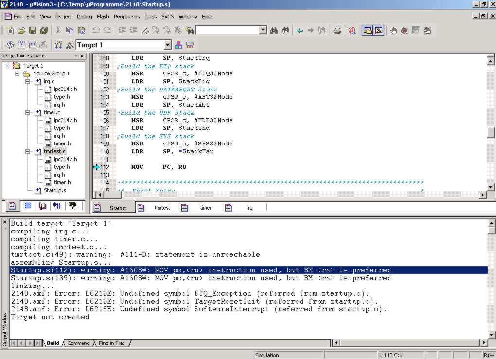

Sooo UPS hat doch noch geschafft! Mein IAR Development Kit ist da!
Aber die IAR Workbench scheint nicht sooo ganz mit dem Startupcode der
geprosteten Beispiele klar zu kommen. Vielleicht kann mir da jemand
eine Hilfestellung geben da das meine erste Mikrokontroller Erfahrung
ist...
vielen Dank im Voraus
Philipp
Gast #301786
@ Philipp,
die Beispiele sind fuer ARM Real-View tools geschrieben. Am besten erst
mal die mitgelieferten IAR Beispiele zum laufen bringen, dann mit etwas
mehr Erfahrung diese Beispiele umschreiben.

So, nun zu meinem Problem, ich möchte „einfach nur einen Timer 0 oder
Timer1 Interrupt" verwenden. Somit habe ich mir die Keil IDE
runtergeladen (Keil µVision3 v. 3.31; RealView, DEMO),
und die im Bild zu sehenden Files von Dir in ein Projekt gepackt (auch
dein Startup.s), und dann  versucht einen Built zu starten, leider habe
ich die im Bild zu sehenden Fehlermeldungen bekommen, mit denen ich
nicht so wirklich viel anfangen kann.
Kannst Du mir da bitte weiterhelfen.
Vielen Dank für deine Hilfe !!!
Servus Christian

Es gibe 2 Fassungen der Beispiele: eine fuer den Keil Compiler (CKARM)
und eine fuer RealView. Im Zweifel mit uVision die Beispiele fuer den
(abgekuendigten) Keil-Compiler (CKARM?) nutzen - auch wenn das neue
uVision auch RealView integriert. Code-Bundle fuer Keil hatte ich mal
CKARM ausprobiert - funktionierte. Also nochmal nachsehen ob das
"bundle" fuer Keil-Compiler genutzt wird und in den Project-Optionen
auch der Keil Compiler aktiviert ist.
<Naehkaestchen>
Der Beispielcode hat allerdings ein paar Macken, sprich: es fehlen
zumindest im UART und den timer-Beispielen "volatiles". War
seltsamerweise beim Test mit CKARM kein Problem, damit hat der
Entwickler seinen Code wohl auch getestet. Bei meiner Portierung der
Beispiele nach (arm-elf-)gcc musste ich allerdings ein wenig ergaenzen
und umbauen. Abgesehen vom Gebastel am Startup-Code und dem
Interrupt-Handling. (Nein, die meine Portierung ist nicht "im
Internet", "irgendwann" dann auf
http://www.siwawi.arubi.uni-kl.de/avr_projects/arm_projects/ )
</Naehkaestchen>

Danke Martin, jetzt ist das Build durchgelaufen.
Das ist schon einmal ein guter Anfang, da ich aber eigentlich einen
LPC2129 verwende, muß ich den ganzen Spaß noch von 2148 auf 2129
umswitchen, die Aktion werde ich aber erst morgen starten, da die
letzte nacht schon recht kurz war und ich noch feste Nahrung zu mir
nehmen muß.
Nochmals vielen Dank,und ich melde mich morgen mit dem Ergebnis.
Servus Christian
