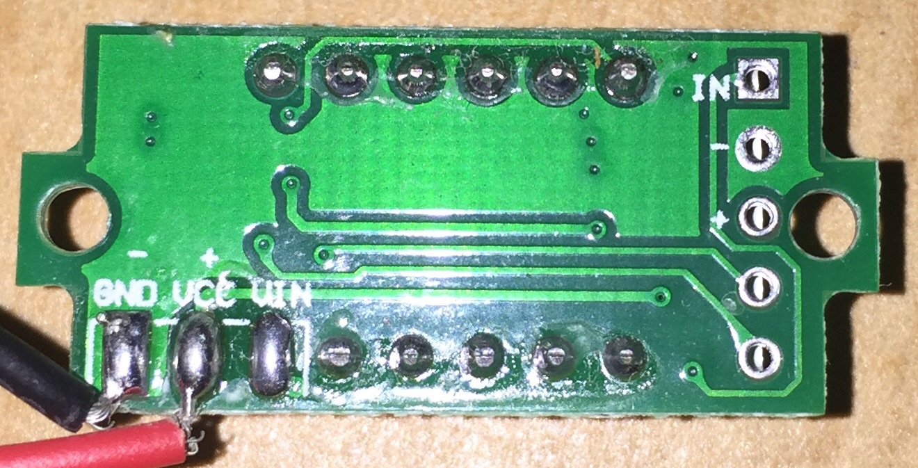

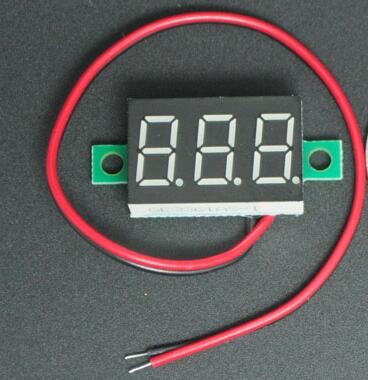

Guten Abend,
habe zwei Voltmeter geschenkt bekommen (Bild), die haben drei Lötpunkte
und nur zwei sind angeschlossen, VCC und Gnd, es gibt aber auch noch IN.
Weiss nur, dass sie zwischen 2,7 und 30 Volt messen können sollen, bin
aber unsicher, wegen den Lötpunkten. Wäre es nicht sinnvoller an VCC
eine konstante Spannung anzulegen und am IN die zu messende Spannung?
Habe mich bisher auch nicht getraut mehr als 5 Volt dran zu schließen.
Hab auch in nem YouTube-Video gehört, dass man über den IN auch höhere
Spannungen messen können soll, für mich wären 35 Volt max ideal, bis
runter auf Null dazu wäre perfekt.
Hoffe ihr könnt mich da gehelfen, Vielen Dank im Voraus :)))

von Willi (Gast)
Unterseite
von Max D. (max_d)
Ich würde raten, dass auf der anderen Seite eine drahtbrucke von + nach
in gelötet ist.
von Willi (Gast)
Hab genau das eben probiert, Max, aber ab 31 Volt leuchten die drei
mittleren Balken, auf den IN reagiert es garnicht, hab 4V an VCC und 15v
an IN geklemmt aber es werden nur die 4V angezeigt, ist wohl intern
nicht verschaltet(?).

von Michael D. (mike0815)
Willi schrieb:
> Es gibt davon halt zich verschiedene Versionen, das ist ja das Problem,
> die sehen von Vorne alle gleich aus, an manchen sind direkt drei Litzen
> angelötet und bei manchen nur zwei,
Bei 2 angelöteten Litzen ist der Measure-Lötpunkt mit dem Plus(VCC)
verbunden/Gebrückt. Da gehen dann 2 Leiterbahnen sehr eng zusammen und
es ist ein Lotklecks darauf( VCC u. ADC). Solche habe ich getrennt und
natürlich misst das Modul dann ab 0V weil ja dann nur am ADC-eingang des
STM(µC) gemessen wird!
In den meisten Fällen ist ein 3,3V ("LDO" naja...) verbaut, mit einem
Drop von 0,8-1,3V.
Ab 4,8V VCC werden die Messungen dann ungenau weil der 3,3V Regler dann
abkackt, bzw. nicht mehr ausregeln kann,ist ja logisch.
Des Weiteren ist vor dem LDO noch(meistens) eine Verpoldiode in Serie
Geschaltet, das nimmt dann, je nach Typ nochmal 0,3-0,7V von der
Versorgungsspannung weg!
Jetzt kannst du dir ja ausrechnen, was dann hinten dran noch übrig
bleibt.
Manche haben vor dem LDO noch einen 5V Regler(und davor die besagte
Diode in serie), weil die meisten 3,3V LDO's nur max. 16V Input Spannung
vertragen.
Die beste Versorgungsspannung für diese Module (3,3V LDO's mit Diode in
serie)ist, nach meiner Erfahrung 7,5-8,5V DC

Das ist ja klar. Der STM und die 7Seg's sehen ja dann keine 3,3V mehr!
> Naja, glaub ich riskiere es einfach mal und probiere es so, wie ich es
> für logisch halte. Dachte die Dinger sind so verbreitet, dass hier
> vielleicht der eine oder andere schon seine Erfahrungen damit gemacht
> hat.
Ich habe da schon viele Module umgebaut und "gepimmt" mit grösseren oder
kleineren 7 Segmentanzeigen, je nach Bedarf. Das ist immer noch
günstiger, als was fertiges für viel Geld zu kaufen.
Die Genauigkeit der Anzeigen ist in der Regel völlig ausreichend und
weichen im mittleren Anzeigebereich nur um 10-20mV bei 2 Stellen nach
dem Komma und um die 100mV bei einer stelle nach dem Komma.
