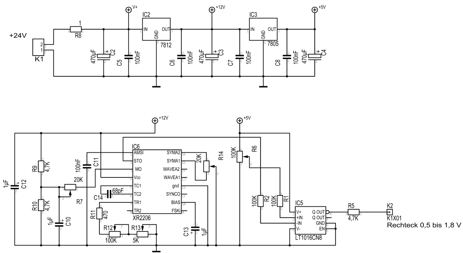

Hallo, ich mochte einen Rechteckgenerator bauen, der einen möglichst
Vernünftigen Rechteck auch bei 5 Mhz erzeugt.
Und zu dem auch noch die einschalt Dauer also Duty regelbar ist, so das
bei Änderung der einschalt Dauer die eingestellte Frequenz sich nicht
verändert.
Was ich schon probiert habe und nicht infrage kommt:
- Atmel 88 (in den oberen Frequenzen ist die Frequenz Steuerung zu grob)
- XR2206 (Problemen mit Duty Steuerung die Frequenz bleibt nicht stabil
auf vorher eingestelltem wer)
- 74HC14 (Problem mit Duty Steuerung die Frequenz bleibt nicht stabil
- 74hc4098 (auch Problem mit duty und Frequenz)
Hat jemand eine Edee?
Danke

Das wären aber dann 50 MHz. Wie fein einstellbar? Mit einem kleinen FPGA
und einer DDS geht das recht ansprechend.
von Falk B. (falk)
Der PICCOLO kann sehr fein aufgelöste PWMs erzeugen. Bei 5 MHz
(200ns) und 1% Auflösung braucht man 2ns Pulsbreite. Der PICCOLO kann

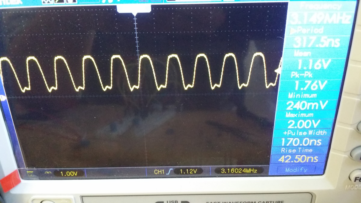

Ab das Ding bei 5 MHz aber WIRKLICH noch 1% Tastverhältnis auflösen
kann, solle man erstmal nachmessen.
von Bernhard (Gast)
Ich hab die 2 MHz Version hier rumliegen, die löst bei 2 MHz noch gut 1%
schwankt aber um ca. +-0,5% Genauigkeit auch ca. +- 1%.
Für 50€ kann man halt eine Wunder erwarten, deutlich besser als ein
TL494 ist das aber auf alle Fälle.
Die Frequenz hält das ding absolut sauber.

von Alex (Gast)
So hab jetzt folgende Schaltung
Sieht alles gut aus bis auf eins die Spannung am Ausgang ist zu klein so
das ich damit weiter arbeiten kann. (0,5 bis 1,8 V)
Wie kann ich die jetzt verstärken so das die Signal Qualität bleibt.
Evtl auch steilere Flanken.
Hat jemand eine Idee?
von Axel S. (a-za-z0-9)
LOL. R5.
von M. K. (sylaina)
R5 rauswerfen. In der Regel will man keine hochohmige Quelle bei solchen
Sachen. Warum hast du da also 4k7 eingebaut? Schau dir unbedingt noch
mal die Grundlagen an.
Hi auch wenn ich R5 ganz rausmache bleibt es so wie ich es oben
beschrieben habe
von M. K. (sylaina)
Wie schaut denn dein Layout aus? Bei 1 bis 5 MHz kann man sich mit nem
schlechten Layout auch schnell selbst ins Knie schießen. Zeig mal das
Oszillogram.
von Alex (Gast)
> nem
> Oszillogram.
hier ein Bild ohne R5
