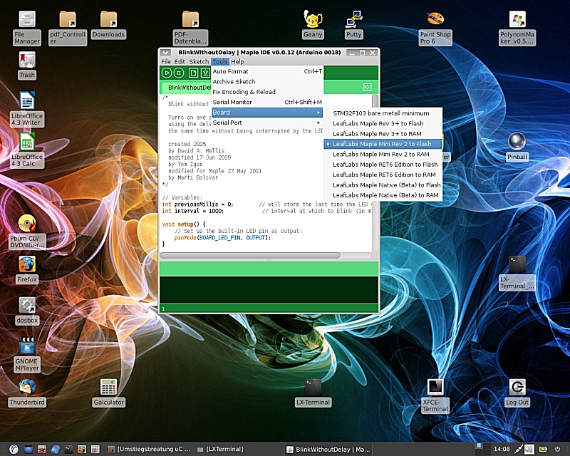

Ich überlege mir nun, in nächster Zeit auf ein anderes System
umzusteigen.
Ich habe bereits mal im Internet geschaut, und bin auf STM gestossen.
Das schöne wäre, das z.b. STM32F103 auch Arduino-kompatibel ist, und
etwa um die 4$ kostet.
Ein kurzer blick auf die STM-Software mbed, lässt grosse ähnlichkeiten
zu Arduion erkennen, möglicherweise währe ein späteres "umlernen" auf
die mbed-Sprache auch keine zu grosse Herausforderung.
Eines der Hauptprobleme ist, wenn man von Arduino weggeht. Sobald man
ein Projekt veröffentlich, welches mit einer eher "unbekanten" Software
realsiert wurde, sinkt das Intresse anderer daran. Gerade bei Projekten
die einen eher "optischen" Nutzen haben z.b. "LED Beleuchtungen", da
diese meist auch von Bastlern eingesetzt werden, die nur die einfachsten
Kenntnisse haben. Kommentare wie "Why no Arduino-Software" or "i would
buy it, if it has arduino on it" kenne ich bereits.
Darum tendiere ich aktuell zu STM *Spricht etwas dagegen?
Das einzige was ich aktuell ein Problemchen sehe, sind 72MHz. Viele
Leute sagen ja, ab etwa 25MHz können Quarze richtig Probleme machen,
wenn man kein perfektes Layout hat. Hat jemand erfahrung mit selbst
designten Boards mit STM-Controllern?
Gibt es sonst bekannte Vor/Nachteile von STM?
Gäbe es noch weitere Platformen, die von der Schwierigkeit ähnlich zu
lernen währen?
Der Preis spielt natürlich auch ein Rolle, je günstiger je besser ;).
Bei der Baugrösse sollte es am besten QFP sein, da das einigermassen
klein ist, aber noch gut und schön handlötbar ist.

von Johnny S. (sgt_johnny)
Dr. Sommer schrieb:
> Die STM32 haben eine PLL. Man verwendet einen Quarz geringer Frequenz
> (zB 8 MHz) und die wird intern hoch multipliziert.
Sehr gut! Hört sich toll an, aktuell verwende ich immer einen 16 MHz und
hatte nie Probeleme. Also ist das "Problem" schon mal vom Tisch.
MaWin schrieb:
> Der ist normalerweisse billiger als ein uC mit mehr Anschlüssen.
Nunaj, ein AtMega 328 kostet mich 3-4$, und hat 13 Digital-IO und 5
Analog.
Ein STM32 hat 51 I/O, und kostet um 4$. Ein 16bit Portexpander kostet ca
0.7$.
> Ja, für Graphik halte ich AVR auch nicht für geeignet.
Nunja, das mag sein. Nur gibt es für Arduino halt viele Librarys für
Displays. 2x16 LCD, div. Oled-Grafik, EA DOG-Serie usw.

von Ralph S. (jjflash)
Hmmmmmm, wenn man "unbedingt" STM32 machen mag und dann mbed bei wenigen
Kosten haben will, dann dürfte als Board dieses hier wohl oki sein:
http://www.ebay.de/itm/STM32F103RCBT6-ARM-Cortex-M3-leaflabs-Leaf-maple-mini-module-for-arduino-STM32-F-/272041589086?hash=item3f56f1395e:g:KfEAAOSwgY9XedZS
Dieses Teil funktioniert mit mbed relativ gut, wenn man das Board NICHT
über den integrierten Bootloader, sondern mittels ST-Link V2 flasht
(hier ist dann jedoch mittels eines Utilites von ST der bereits
aufgespielte Bootloader zu entfernen.
Zu beachten ist hier dann auch, dass ein erstelltes Programm NICHT
mittels Drag und Drop auf ein Board kopiert werden kann, sondern mittels
des eigenem ST-LINK v2 Programm zu geschehen hat.
Als Board in mbed wählt man das Nucleo-F103RB.
Wer das Onlineprogrammieren nicht mag, kann sich ein in mbed angelegtes
Projekt nach arm-none-eabi-gcc konvertieren lassen und dieses mittels
Editor und Makefile weiter bearbeiten.
Belässt man bei diesem Board den Bootloader, kann man die (mittlerweile
eingestellte) Maple-Leaf-Lab IDE verwenden (schmunzel, die dem
Arduino-IDE Liebhaber sicherlich gefällt).
Die Maple-Leaf-Labs IDE bekommt man hier:
http://docs.leaflabs.com/docs.leaflabs.com/index.html
Ein weiteres Board (noch preiswerter, allerdings auch nur 64 kByte
Flash) ist:
http://www.ebay.de/itm/STM32F103C8T6-ARM-STM32-Minimum-System-Development-Board-Module-For-Arduino-/172113793450?hash=item2812c811aa:g:74YAAOSwZ8ZW5jfe
Dieses funktioniert mit der Leaf-Labs IDE nicht (fehlender Bootloader),
jedoch immer noch mit mbed... allerdings sollte hier darauf geachtet
werden, dass ein Programm nicht größer als 64 kByte wird...
Oder mit mbed ein Projekt exportieren und in den Dateien die
Linkerscripts und Startup-Files anpassen.
Einen passenden ST-Link v2 "Flasher" gibts hier:
http://www.ebay.de/itm/ST-Link-V2-Programming-Unit-mini-STM8-STM32-Emulator-Downloader-M89-CF-/272154524822?hash=item3f5dac7c96:g:j0wAAOSwh-1W15Zx
Letztlich gilt allerdings:
Wer mittels den IDE's programmiert, sei es nun Arduino oder mbed bleibt,
hat sich mit dem Controller nicht wirklich auseinander gesetzt (aus
meiner Sicht jedoch auch legitim wenn es um das Ergebnis geht und etwas
funktioniert).
Schöne "Übung" ist sicherlich, sich ein mbed Projekt zu exportieren und
sich diese Dateien für seine Zwecke anzupassen (hier erfolgt dann
zwangsläufig der Blick ins Datenblatt).
Ansonsten, wenn man mbed verwenden möchte, sind die absolut preiswerten
ST Nucleo Boards zu empfehlen, allen voran das Nucleo F411RE.
:-) man muß ja nicht zwingend mbed verwenden.
