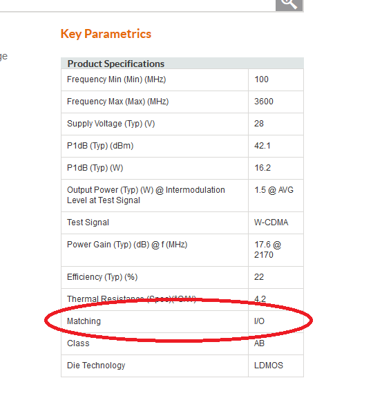

OK danke. Habt ihr sonst eine gute Idee, wie ich 10..20 W bei 2.4 GHz
erzeugen kann? einen Generator mit 0 dBm habe ich bereits gebaut und
funktioniert. Mit Leistungen > 20dBm habe ich aber bisher nur wenig
Erfahrung. Am liebsten wär mir eine Komponente, die ich auf einem PCB
verbauen kann.

Gästchen schrieb:
> Habt ihr sonst eine gute Idee, wie ich 10..20 W bei 2.4 GHz erzeugen
> kann?
Wenn du nur den Verstärker brauchst, solltest du dich wohl lieber nach
etwas Fertigem umsehen.  Ein paar Hunderter dafür klingen erstmal
teuer, aber in einen Eigenbau ohne Erfahrungen und Messtechnik wirst
du deutlich mehr Zeit und Geld stecken.  Das lohnt nur, wenn der Weg
das Ziel ist, du also selbst auch unbedingt die Erfahrungen sammeln
möchtest.

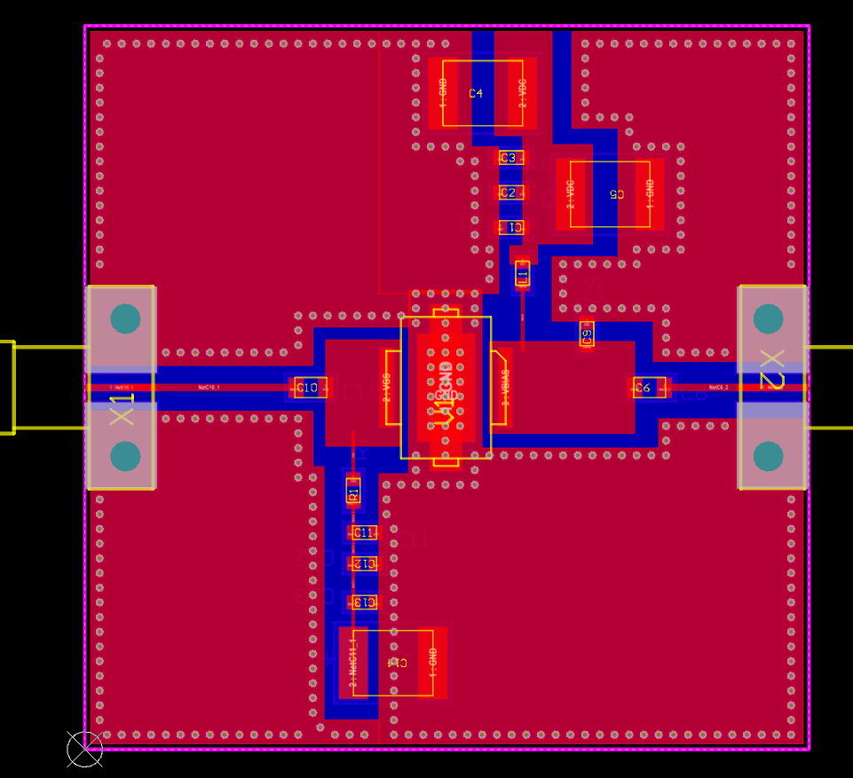

von Ralph B. (rberres)
wenn man sich in dem Datenblatt streng nach der Applikation hällt, wird
das ganze schon funktionieren.
Da steht ja quasi eine komplette Bauanleitung drin.
Aber so linear ist der Transistor nicht. Und wo braucht man außer als
Funkamateur solche Leistungen als Privatmensch?
Ralph Berres.
Gästchen schrieb:
> Ich habe nur noch nie einen PA gebaut!
Dann würde ich mal mit einer kleinen PA für 2m oder 70cm mit ca 10W
anfangen.
Damit du überhaupt mal ein Gefühl für sowas bekommst.
Bauanleitungen gibt es genügend im Netz.
eine PA für 13cm ist nicht mehr so trivial und obendrein relativ teuer.
Man kann sich zwar exakt an die Applikation im Datenblatt halten, doch
dürfte die Beschaffbarkeit der in der Stückliste aufgeführten Bauteile
ein Problem werden.
Ebenso das reproduzieren des Platinenlayouts welches zwingend genau das
in der Applikation angegebene Platinenmaterial und Dicke vorraussetzt.
Von den Fallstricken bei der Inbetriebnahme mal ganz abgesehen.
Ralph Berres

von Gästchen (Gast)
ich habe mir jetzt auf Basis des AFT20S015 einen einfachen Verstärker
gebaut. Im Wesentlichen habe ich die Schaltung aus dem Datenblatt
verwendet. Die einzige Modifikation, die ich vorgenommen habe, war, die
Drainspannung über eine kleine RF-Choke zuzuführen.
Das Layout stimmt mehr oder weniger mit dem im Datenblatt gezeigten
überein. Da sind ja auch keine grossartigen Anpassnetzwerke usw.
vorhanden.
Nun, der Verstärker verstärkt zwar in der Tat, und zwar um ca. 10 dB.
Leider ist das viel zu wenig. Ich hätte um die 14 dB erwartet. Der Input
Return loss ist aber gut, ca. -9 dB. Auch bringe ich die versprochenen
10 Watt CW-Ausgangsleistung nicht hin. Woran könnte das liegen? kann man
da noch was optimieren, oder interpretiere ich einfach das Datenblatt
falsch?
Ich habe die Drainspannun von einem Labornetzteil 28 V. Die Gatespannung
wird auch aus einem Labornetzteil gewonnen und so eingestellt, dass ein
Drain-Ruhestrom von 132 mA fliesst, wie im Datenblatt angegeben. Durch
die Verlustleistung wird das alles natürlich etwas warm, weswegen man
dann mit der Zeit die Gatevorspannung absenken muss, damit es bei den
132 mA bleibt.
von Gästchen (Gast)
so sieht übrigens mein Layout aus.
von Martin (Gast)
> vorhanden.
Weit gefehlt. Weder ist eine Ähnlichkeit vorhanden, noch die Annahme es
seien keine Anpassnetzwerke da ist falsch.
C2 fehlt. Die Leitung zwischen c1 und der breiten Leitung am Gate fehlt.
Der Gate anschluß ist breiter als der Drain Anschluss.
Die Leitung zum Gate C9 C11 C7 C5 R1 gehört alles zum Eingangsnetzwerk.
Am Ausgang gilt das Gleiche.
Der Kühlkörper muss ausreichend Dimensioniert sein. Der Idq wird auch
nicht im kalten Zustand eingestellt.
Ohne das Du
AFT20S015NR1 AFT20S015GNR1
RF Device Data
Freescale Semiconductor, Inc.
PRODUCT DOCUMENTATION, SOFTWARE AND TOOLS
Refer to the following documents, software and tools to aid your design
process.
Application Notes
AN1907: Solder Reflow Attach Method for High Power RF Devices in Plastic
Packages
AN1955: Thermal Measurement Methodology of RF Power Amplifiers
AN3789: Clamping of High Power RF Transistors and RFICs in Over--Molded
Plastic Packages
Engineering Bulletins
EB212: Using Data Sheet Impedances for RF LDMOS Devices
Software
Electromigration MTTF Calculator
RF High Power Model
.s2p File
Development Tools
Printed Circuit Boards
For Software and Tools, do a Part Number search at http://www.fr
eescale.com, and select the “Part Number” link. Go to the
Software & Tools tab on the part’s Product Summary page to download the
respective too
die genannten Hinweise beachtest wird das nix.
Allerdings musst Du wissen wie mit s2p bzw. den Impedanz-Werten
Anpassnetzwerke entworfen werden. Ein Simulationsprogramm alleine wird
nicht helfen.
Gruß Martin
Die Leitung am Ausgang sieht aber auch nicht so aus als könnte man da
10W RF drüber schicken.

von Horst (Gast)
Wenn man Figure 7 und Figure 15 aus dem Datenblatt vergleicht, sind
schon deutliche Unterschiede durch beispielsweise das Anpassnetzwerk
sichtbar. So hast du bei deinen 2.4 GHz mit Fig. 7 14 dB Gain, -3 dB RL
und nach Fig. 15 16 dB Gain, -5 dB RL.
Wie du ohne Anpassung allerdings auf -9 db RL kommst, ist schon ein
bisschen verwunderlich.
Und, ist das ganze auf lossy FR4 oder irgendetwas besserem?

von Gästchen (Gast)
So ich bins nochmals.
Auf der NXP-Seite steht zwar, dass der Transistor ein internes matching
haben soll. Meiner Meinung nach muss ich dann somit kein extra
Anpassnetzwerk bauen.

von Gästchen (Gast)
das war übrigens ein Witz wegen der Rosenberger Buchse. Ich wollte damit
nur andeuten, dass ihr hier manchmal Dinge wissen wollt, die belanglos
sind, zB. mit welchem Generator ich arbeite.
Fakt ist mein Generator gibt bis zu 25 dBm raus. Ich habe einen
Sepekrrumanalyser mit vorgeschaltetem Dämpfungsglied und kann die
Leistung messen. Meine Frage ist doch nur: wenn der Transistor intern
gematcht ist, wieso brauchts ein Anpassnetzwerk, und könnt ihr mir
allenfalls einen anderen Transistor empfehlen.

von Gästchen (Gast)
Hi Ralph
aber auf der NXP Site steht das so.
Siehe meinen Screenshot.
Gut, dann bastle ich einfach ein paar Anpassnetzwerke mit
Streifenleitern und dann sollte das passen.
von Horst (Gast)
Ob das nun heißen soll, dass es gematched ist, verstehe ich daraus aber
nicht. Man kann es auch so interpretieren, dass Matching noch auf beiden
Seiten notwendig ist.
von Hp M. (nachtmix)
Ralph B. schrieb:
> Transistoren mit 25W Leistung und interner Anpassung an 50 Ohm sind mir
> noch keine begegnet.
Eingebaute Anpassung ist bei HF-Leistungstransistoren nicht ungewöhnlich
und besonders auch bei Gegentakt-Transistoren üblich.
Allerdings ist die eingebaute Anpassung relativ schmalbandig für den
beabsichtigten Frequnzbereich, und im Datenblatt findest du dann die
Details.
Ich habe allerdings den Eindruck, dass in der aktuellen Diskussion
MMICs, Verstärkermodule und HF-Transistoren fröhlich durcheinander
gewürfelt werden.
P.S.:
Anpassung muss auch nicht unbedingt 50 Ohm bedeuten...

Ralph B. schrieb:
> Man kann dem TE nur raten den Layoutvorschlag im Datenblatt exakt zu
> übernehmen, und dabei auch darauf achten, das das Material und die Dicke
> der Platine genau eingehalten wird.
100% Zustimmung.
Insbesondere weil der TE schon gezeigt hat, wie man es nicht machen
sollte.
