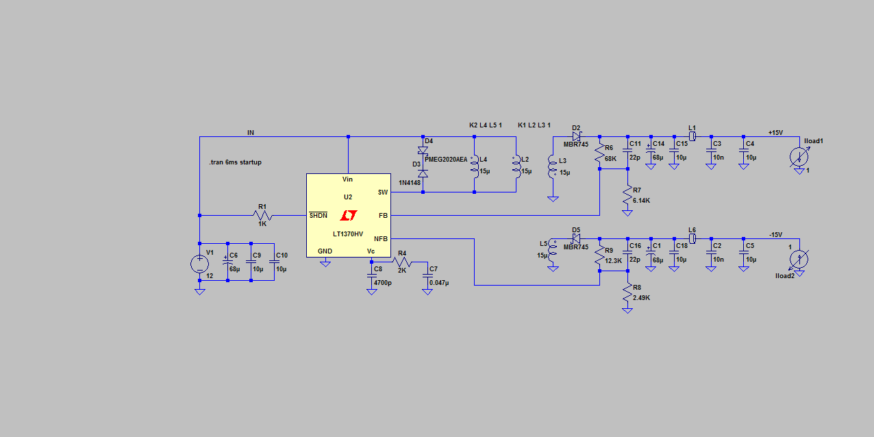

ich bin dabei mir einen Spannungswandler zu basteln, der +15V und -15V
aus +12V erzeugt. Nach ein bißchen Recherche bin ich auf die Wandler
LT1372, LT1371 und LT1370 gestoßen, die jeweils einen Eingang für FB und
NFB besitzen. Ich hatte sogar schon ein Layout für den LT1372 entworfen,
was ich dann aber wieder verworfen habe, nachdem ich das thermische
Verhalten des LT1372 berechnet hab.
Hab mich dann letztendlich für den LT1370 entschieden.
Im Datenblatt gibt es auf Seite 12 eine passende Beispielschaltung,
allerdings wunder ich mich, dass der eindesignte Transformator das mit
einem Stromrating von 2,29A mitmacht.
Für mich käme der Trafo nun auch nicht wirklich in Frage und ich hab mir
stattdessen gedacht, dass ich 2 gekoppelte Spulen an den Switch-Ausgang
des LT1370 hänge.
Das funktionierte in der Simulation mit LTSpice auch ganz gut(siehe
Bild).
Mir stellt sich aber die Frage, wie ich so eine gekoppelte Spule
dimensionieren muß. In den Datenblättern der SRF1280-Serie von Bourns
oder DRQ127-Serie von Cooper Bussmann steht zwar, dass man sie auch als
Transformer einsetzen kann, die Werte, wie die Induktivität und das
Stromrating sind aber immer nur für den parallelen- und den seriellen
Betrieb angeben. Woran muß ich mich da orientieren?

Du hast nur ein feedback. Daraus folgt, dass eine Änderung der Last am
nicht rückgekoppeltem Zweig nicht ausgeregelt werden kann. Überhaupt ist
das Regelverhalten für nichtsymmetrische Lasten eher schlecht.
Abhilfe: zwei regler verwenden, vollkommen voneinander getrennt, erst am
Ausgang verbinden.
Gruss
Robert

In der Simulation mit 1A Last an beiden Ausgängen funktioniert es auch
sehr gut. Man kann auch in der Simulation sehr gut sehen, wie der Regler
für eine halbe Periodendauer 6A rausschickt und für die andere halbe
Periodendauer -6A.
Eine so hohe Last von jeweils 1A werde ich sicherlich nicht benötigen
aber ich wollte das jetzt ganz gerne so entwerfen, so dass ich das für
verschiedene Schaltungen verwenden kann und ausreichend Reserven habe.
Die Frage ist aber gewesen, wie ich die gekoppelte Spule auswähle.
Die Schaltung ist übrigens nicht mehr ganz aktuell.
Die beiden Schottky-Dioden MBR745 hab ich wegen der niedrigeren
Vorwärtsspannung durch jeweils eine PDS1040L ersetzt.
Das pi-Filter an den Ausgängen ist auch etwas anders.
Anstatt 10uF->Ferritperle->10nF->10uF sieht das pi-Filter jetzt
folgendermaßen aus: 10uF->1uF->10nF->Ferritperle->10nF->1uF->10uF.

#4675098
Stephan C. schrieb:
> es gibt aber für jeden Ausgang jeweils einen Feedback.
Die sind aber nicht unabhängig. Hast du das Datenblatt denn überhaupt
mal gelesen? Wenn man beide Ausgangsspannungen an die Feedback-Pins
zurückführt, dann regelt der LT1370 seine Pulsweite dahingehend, daß
keine der beiden Spannungen den Sollwert überschreitet. Die andere
Spannung kann (respektive wird) bei unsymmetrischer Belastung dann nach
unten abweichen.

Ihr habt absolut recht. Ich habe das Funktionsprinzip des Reglers nicht
mal halb verstanden. Für eine bessere Regelung beider Ausgänge wäre es
natürlich schöner, wenn ich 2 Regler verwenden würde.
Bei den Simulationsdurchläufen mit konstanten aber auch
unterschiedlichen Lasten war die Regelung aber recht gut.
Bei einer Simulation mit einem Lastwechsel an einem Ausgang von 0.1A auf
1A, ist der Lastwechsel auch auf beiden Ausgängen sehr gut zu sehen.
Bei so starken Lastwechseln hat man aber auch bei einfachen Reglern das
Problem, dass die Ausgangsspannung kurzzeitig einbricht.
