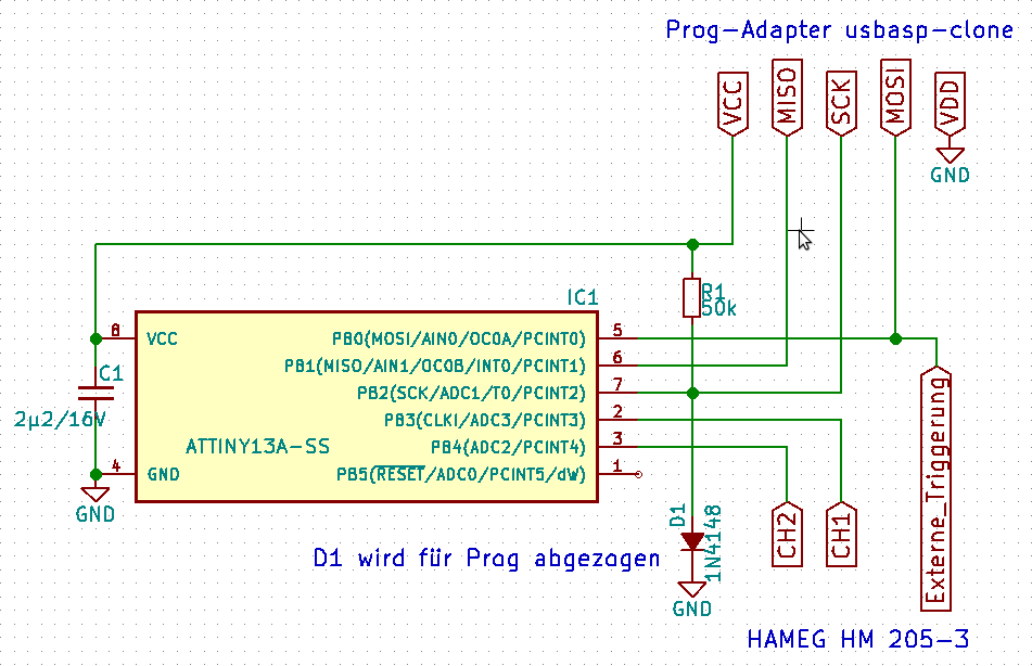

habe eine mysteriöses Problem mit einem ATTiny13A in einer Routiene, die
zweimal eine Spannung an ADC1 mißt. Mysteriöser Weise stimmen die
Meßergebnisse unmittelbar nach dem Flashen. Wird aber einmal die
Stromversorgung unterbrochen sind sie völlig anders. Wenn ich das
Programm dann wieder neu aufspiele stimmts wieder bis zur nächsten
Stromunterbrechung.
Konkret:
- Ich messen zwei mal dies Spannung an einer Diode (ca. 480mV) an ADC1.
- Einmal gegen die interne Referenz und
- ein zweites Mal gegen die Betriebsspannung

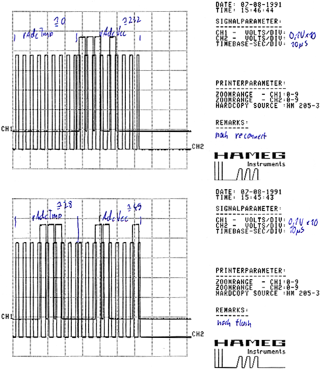

- Die Ergebnisse werden dann an einem Pin signalisiert und auf dem Oszi
dargestellt. (Wenn die Sache läuft sollen die natürlich anders
weiterverarbeitet werden)
- Direkt, nach dem Flashen, mit Stromversorgung über den Progger,
stimmen beide Meßergebnisse und stehen stabil.
- Nach dem Wiedereinschalten sind beide Ergebnisse falsch, wobei das,
welches gegen die interne Referenz gemessen wurde gegen 0 fällt und das
gegen VCC gemessene gegen 255 tendiert, wobei die letzten 4 Bit
flattern.
Woran es nicht liegen kann:
- Am Stromsaparregister PRR ändere ich nichts
- Das Programm greift nicht auf das SRAM oder das EEPROM zu
- Mit Speicher-Oszi lies sich auch feststellen, dass der erste
Programmdurchlauf nach neuverbinden der Spannungsversorgung das gleiche
falsche Ergebnis liefert wie die Späteren
- Die Meßergebnisse sind stabil. Wenn man die Verbindung zur Diode
abzielt, flattern die Werte (erwartungsgemäß)
- Prozessor läuft mit 4,8MHz. ADC läuft mit 75kHz
- Ich habe zwei Exemplare ATTiny13A probiert. Beide verhalten sich
gleich.
Mir ist völlig schleierhaft, was das Problem ist. Brüte jetzt seit
mehreren Tage und werde bald wahnsinnig.
Ist vermutlich nur eine Kleinigkeit, aber ich komme nicht drauf.
Danke!
LG Ben
von (prx) A. K. (prx)
Schaltung? Aufbau?
von Ben T. (Firma: selbst) (bentgm)
Die Diode wird zum Proggen natürlich abgezogen.
Spannungsversorgung über Progger. Wenn der kurz abgezogen wird oder auf
externes Netzteil gewechselt wird tritt der Fehler auf. bleibt der
PRogger drann, ist alles ok.
Oszi bleibt beim Proggen dann.
von Inkognito (Gast)
Die Diode ist aber in Durchlassrichtung geschaltet die alles über
0,7V kappt. Aber wenn die sowieso im Betrieb fehlt, kann die es
eigentlich nicht ursächlich sein. Der 50k belastet zwar eine externe
Quelle, aber das hängt von dem Innenwiderstand ab, ob es stört oder
nicht.
Nutzt du Interrupts um den ADC auszulesen oder pollst du das Register?
Könnte ein Stack-Problem sein. Bin jetzt aber mit den Tinys nicht
vertraut. Risc-Architekturen hatte ich mal in ner Vorlesung.
von Holger L. (max5v)
Kann es sein das in diesem Fall die Vf der Diode das Problem ist?
Die schwankt sehr stark, bei 0,1µA eine Vf von 0,16V bei 2mA liegt sie
bereits bei 0,7V.
Besteht das Problem denn auch mit einem simplen Spannungsteiler ?

von MWS (Gast)
Es fehlt ein 100n Keramik zwischen VCC/GND direkt am uC, der 2u2 kann
das nicht richten.
Üblich ist ein 100nF Kerko zwischen Vcc und GND.
Auch wenn der 2µ2 ein Kerko sein sollte: "Viel hilft viel" ist an dieser
Stelle nicht zutreffend. Auch nicht sinnvoll: Elko, Folie.
Es fehlt noch der Aufbau. Steckbrett? Bild?

von Edi R. (edi_r)
Mir fällt auf, dass der Reset-Pin offen ist. Braucht der USBASP-Clone
den Reset-Eingang nicht? Wie funktioniert das?

von Stefan F. (Gast)
50k ist zu viel. Laut Datenblatt sollen es maximal 10k sein.
Vermutlich bringt das Besserung, ist allerdings noch nicht die
Vollständige Lösung des Rätsels. Ich denke, für den Rest muss man sich
den Quelltext genau anschauen.
Im Schaltplan habe ich tatsächlich den ~RESET vergessen. Natürlich
braucht der Progger die Reset-Leitung.
Das Fehlverhalten tritt auch auf, wenn ich den Progger kurz abziehe und
wieder draufstecke. Da ist kein unterschied ob ich den Progger wieder
dran machen oder ein externes Netzteil.
habe jetzt noch mal folgendes Probiert:
1. Der Fehler tritt unabhängig davon auf, ob der Progger am USB
abgezogen wird oder ob er am ISP-Interface getrennt wird.
2.
M. K. schrieb:
> schaltest du das ADMUX um?
Auf M. K.s Rat hin habe ich das Programm so geändert, das ADEN (AD-
enablet) wären Konfigurationsänderungen am ADC auf disable gesetzt wird.
Bewirkt aber keinen Unterschied.
Marc V. schrieb:
> Aha.
>  Vor allem weil es einen Unterschied macht, ob das direkt nach dem
>  Flashen geschieht oder erst beim erneuten einschalten.
Das Programm läuft in einer schleife (zu Testzwecken). Ich habe mal mit
dem Speicher-Oszi den ersten Durchlauf eingefangen. Der ist nicht anders
als die weiteren.

Ein Geschlinge von langen Leitungen die wild voa A nach B
führen und bei jedem Schritt im Experiment eine andere Lage
haben lasen mir als Hochfrequenztechniker Haare und Zehen-
nägel zu Berge stehen. Die Abblock-C Problematik wurde ja
bereits angesprochem, ob das unzweifelhaft gelöst ist ....
ich weiss es nicht.
Jedenfalls kommt mit das Herangehen an die Sache von der
Hardware-Seite aus sehr hemdsärmelig vor. Auch mit
Steckbrettern muss man erst mal umgehen können.
HEUREKA!
Danke, an alle, die sich mit mir das Hirn zermartert haben!!!
Das Problem ist folgedes:
Ich benutze das Registr r1 als "rZero", welches den Wert 00000000
enthalten soll. Ich bin davon ausgegangen, das die Register zuverlässig
00000000 haben beim Power on. Diese Annahme ist falsch! Sie haben
zufällige (?) Werte. Der Progger hinterläßt sie aber schön auf 00000000.
Deswegen funktioniert es nach dem Proggen.
Habe jetzt r1 alias rZero sauber initialisiert und es tut was es soll.
Erwartungsgemäß ein dummer Fehler. Aber jetzt kann das Projekt
weitergehen.
Nochmal danke an alle!

Dem ganze "Steckzeug" traue ich auch nicht weiter, als ich es werfen
kann. In diesem Falle ist auf den Strippen aber keine HF-Signale.
Schnell sind lediglich die Signale zum Oszi. Da gab es leichte
Instabillitäten auf der Tiggerleitung. (Kein Tastkopf, keine vollständig
parallele Signalfürung bis zum Messobjekt)
Der zusätzliche Abblockkondensator hat bei den Messungen, die Vcc als
Referenz hatten das flattern auf den letzten beiden Bits etwas
reduziert.
