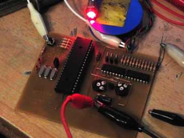

So ich habe das Projekt wieder in die Hand genommen.
Ein Prototyp mit ein paar fehlern hab ich auch gebaut :)
Es sind nun 4 RGB Led´s mit 2 Schieberegistern angeschlossen.
Mit einem 16 MHz quarz jage ich dort 2 bytes in nur ~20µs durch.
Die geschwindigkeit der Schieberegister ist schon etwas faszinierend ,da
es so einfach geht :)
Da ich noch einige änderungen im layout gemacht hab wird das ganze noch
ein wenig länger dauern.
PS:
Habe im Test mit einem RGB lauflicht, meiner Kamera mit 1000FPS und
1/40000 Belichtung alle Farben in einer Led.
Somit schaltet die Led schneller um als der Sensor der Kamera gelesen
wird :)
Und der Sensor ist ebenfalls schneller als die Kamera cpu.
