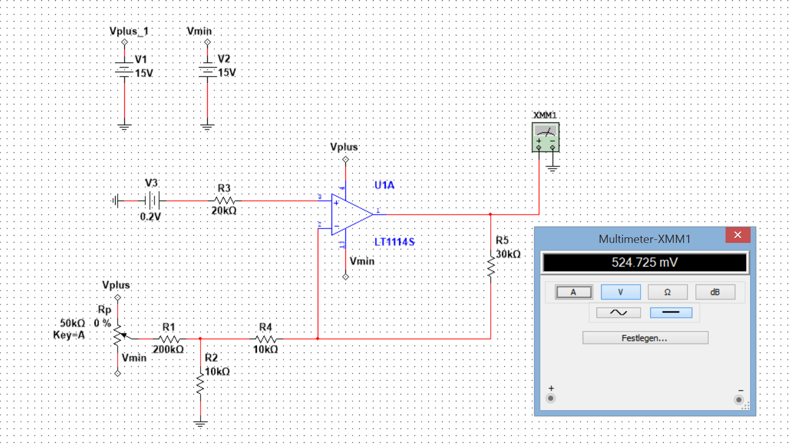

von Fabian Z. (fabi_z)
Eine kurze frage noch. Mal angenommen ich will 0V. Dann schicke ich dies
per I2C zum DAC dieser gibt 0V aus und der OPamp Verstärkt 0V. Aufgrund
der Schaltung werden keine 0V rauskommen da kein Nullspannungsabgleich
gemacht wurde. Mithilfe eines Schmitttriggers wird mir eine 1 ausgegeben
welchen ich auf einen I/O Port meines Tiva Board gebe. Dieses Steuert
mir dann mit einem MAX5128 solange bis am Eingang vom Schmitttriggers
eine 0 Anliegt. So hätte ich eine  Regelschleife geschaffen welche mir
immer den Offset rauspoliert. Bei jedem Anschalten oder nach starken
Temperaturveränderungen würde sich das System so selbst nachjustieren.
Ist das zu kompliziert? Unnötig?
Jetzt ist nur noch die Frage wie ich die 8 nebeneinander geschalteten
Verstärkerschaltung untereinander Synchronisier? Die werden ja auch
nicht genau gleich sein.
Und kann ich den hier Verwenden??
4 Channel OPA4192ID (Precision Amplifiers Low Noise RRO 36V 0-Drift Op
Amp)
http://www.mouser.com/ds/2/405/opa4192-772279.pdf
oder sind 6 Euro zu teuer und es gibt vergleichbares günstiger?

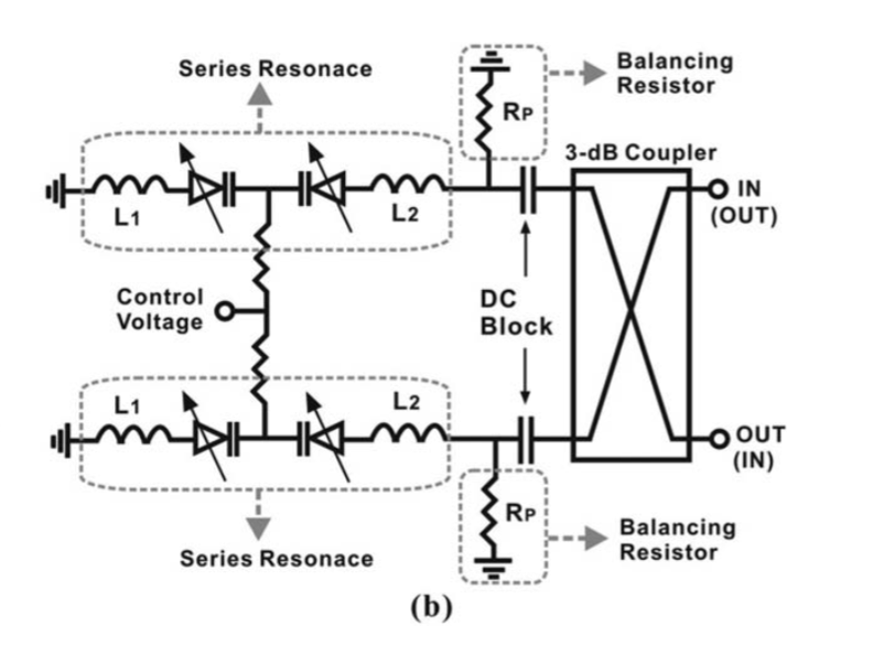

von Georg G. (df2au)
Warum muss jede Varicap einen eigenen Verstärker haben? Ich hatte da so
gelesen, dass eine DAC Spannung die ganze Herde steuern soll.
von Georg (Gast)
Fabian Z. schrieb:
> Mit dieser Spannung werde ich dann die Varaktordioden meine
> 10 Phasenschieber ansteuern
Die haben doch nicht annähernd den nötigen Gleichlauf für deine
Genauigkeitsanforderungen - du wirst 10 DACs und 10 Tabellen und 10
Verstärker brauchen. Von allen anderen Problemen mal abgesehen, eine
Auflösung von 3600 Schritten ist für eine einzelne Varaktordiode schon
nicht so einfach.
Georg
So wie oben das Bild, so ist der Phasenschieber aufgebaut. 1

Ich habe ma einen einfachen nichtinvertierenden Verstärker mit Av = 3
aufgebaut. Siehe Bild 1. Dann wollte ich den OpAmp komplett auf 0V
Offset herunter regeln. Der Offset betrug 29.969 uV
Kann ich das so aufbauen. Davor sitzt ja ein DAC mit Ausgangswiderstand.

Das habe ich nicht geschafft mit meiner Offset Schaltung. Was mache ich
da falsch? Ich will auf 0V bei 0.2mV Einspeisung.
Wenn Dummheit Schmerzen verursachen würde hätte ich bei diesem Projekt
schon oft geschrien.
Die Offset Schaltung funktioniert. Ich hatte vergessen meine Spannung
von einem vorherigen Versuch erneut richtig einzustellen. *oh man oh
man*

Also in dem Bild oben habe ich einen Offset abgleich so dimensioniert
das dieser auch den Offset des DAC mit kompensieren würde. Ist das also
nicht nötig oder Villa sogar schlecht zwecks deinem erwähntem drift? Ich
dachte an jeden DAC mit OPamp kommt eine Offset Kompensation, oder?

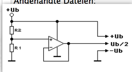

2.) Wie das Bild das oben ist. Das habe ich hier im Forum gefunden. DA
müsste ich aber nachfragen wie das genau gemeint ist.

das richtig verstanden? Bei mir kommt ja danach ein OpAmp somit wäre da
der Eingang für Supply sehr hochohmig. Lieg ich da dann mit 200k
richtig?
Wie findet Ihr meine Schaltung die ich heute morgen gepostet habe?
Grüße
Sind die Schemas so schlecht? Sehe nur das viele die Schemas
gedownloadet haben aber hat mir auch jemand konstruktive Kritik dazu.
Ist mein erste DAC-OpAmp Aufbau. Ich denke nicht das ich auf anhieb
alles richtig gemacht habe.
Was meint den Ihr? Irgendwo en Abblockkondensator noch hin. Ein pull
down vergessen oder sonstiges? Auch der Rload vom 18V LDO bereitet mir
sorgen ob das so korrekt ist wie ich es verstanden habe.
