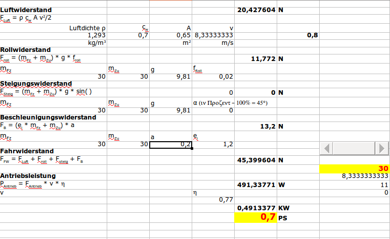

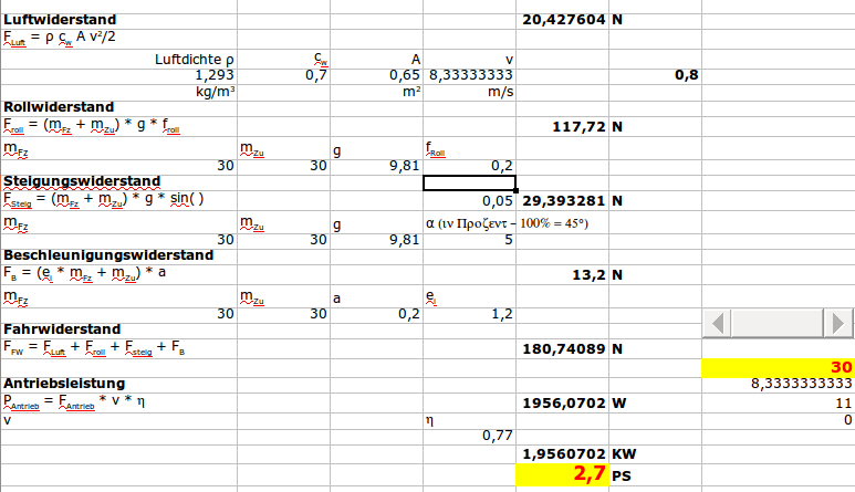

von Markus F. (mfro)
Daniel E. schrieb:
> Reicht die 500 W Power für (22 kg Batterien, 30 kg Mensch, 30 kg Kart
> )-> 82 kg zum fortbewegen? Ein Mensch schafft um die 250 W !
Wofür gibt's die Physik, dann kann man rechnen und muß nicht raten:
(fahrwiderstand.png)
Wenn das Ding tatsächlich 30 km/h schnell sein soll, reichen auf ebener
Strecke und Beton als Fahrbahn deine 500W Antriebsleistung gerade so
aus. Die mögliche Beschleunigung ist dabei aber sehr mager (0,2 m/s²).
Wenn der Fahrwiderstand allerdings höher wird (leichte Steigung auf der
Wiese), wird's ganz schnell eng (s. fahrwiderstand_steigung_wiese.png).
Nicht umsonst haben Mofas üblicherweise mindestens 1KW und eine
Gangschaltung, um wahlweise auf 25 km/h oder eben den Berg rauf zu
kommen. Überschlägig würden für die Wiese deine 500W für 5 km/h gerade
noch ausreichen. Würde deinem Sohnemann möglicherweise auch die ein oder
andere Blessur ersparen...
von easyrider (Gast)
Scharf! Exorbitante Rechnung! Was Computer nicht alle können! :-)
Normalerweise würde ich jetzt fragen woher die ganzen Werte kommen z.b.
Rollwiderstand eines Schubkarrenrades... Und wenn ja, welches...?:-)
Aber da sich die physikalischen Berechnungen so hervorragend mit meinem
Bauchgefühl decken
easyrider schrieb:
> Um 80-90kg in angemessener Zeit auf 30kmh zu beschleunigen reichen sie
> nicht, für kindgerechtes fahren schon.
verzichte ich auf alle weiteren Nachfragen..:-))
Danke.
Dafür gibt's schlaue Bücher oder - wenn man die nicht hat - wahlweise:
https://de.wikipedia.org/wiki/Fahrwiderstand
https://de.wikipedia.org/wiki/Rollwiderstand#Typische_Rollwiderstandskoeffizienten_cR
Den Rest machen dann die Computer. Der auf dem Hals und der auf dem
Tisch ;).
(ich gestehe: das Excel habe ich schon seit der Urzeit und nur schnell
hervorgekramt)
