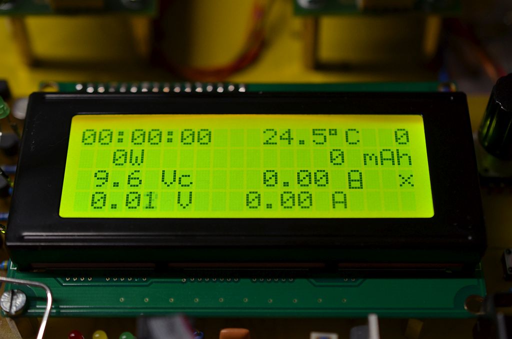

es ist Sonntagabend und ich stehe auf dem Schlauch. Ich habe ein 4x16
LCD gegen ein 4x20 getauscht und die Adressen geändert. Die Positionen
stimmen, aber es passiert etwas merkwürdiges wenn ich die vorletzte und
vorvorletzte Position der 3. und 4. Zeile ansprechen will.

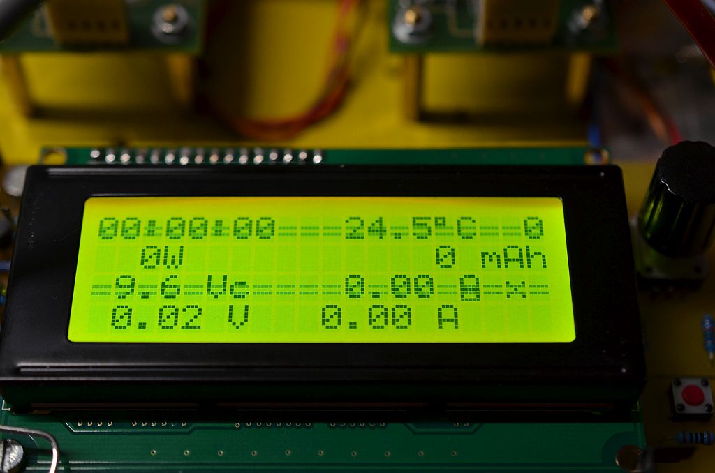

Sobald ich eine dieser vier Positionen beschreibe, streicht das Display
die erste und dritte Zeile doppelt durch, siehe Bilder (Habe die
Position des Test-X verändert).
Das passiert nur beim beschreiben der Positionen (x,y) 17,2; 18,2; 17,3;
18,3.
Solange ich diese nicht beschreibe klappt alles einwandfrei!? Ist der
RAM defekt? Was könnte der Grund sein?

So wie das aussieht, wird hier das Display abwechselnd schnell
überschrieben mit dem gewünschten Text und den '=', das scheint mir ein
reiner Softwarefehler zu sein.
von Sascha W. (sascha-w)
also das = Zeichen ist da nicht zu sehen, das müsste ein Pixel weiter
oben sein.

Im RAM stehen keine Pixelmuster sondern Zeichencodes. Ein defektes RAM
würde ein falsches Zeichen aus dem vorhandenen Satz zeigen.
Die von dir gezeigten Muster sind nicht im Character Generator. Sie
entstehen durch schnelles Schreiben mit zwei verschiedenen Zeichen.
Der Grund ist also mit Sicherheit ein Fehler in deiner unbekannten
Software.
PS: Auch auf dem Bild, das du als iO bezeichnet hast, sieht man an einer
Stelle geisterhaft ein zweites Zeichen.

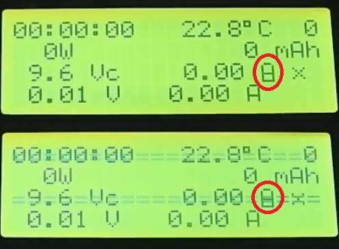

Und was soll das (siehe Anhang) für ein Zeichen sein?
Ich würde darauf wetten, dass du die Geisterpixel auch auf deinem
"guten" Display sehen würdest, wenn du mal am Kontrast rumschraubst.
von Dirk S. (fusebit)
Da ist der Cursor aktiv um anzuzeigen welchen Wert man verstellt.
Er ist allerdings an der falschen Stelle, da noch nicht alle LCD
Positionen angepasst waren bevor das Problem auftrat.
Warum sollten sich die Kontrastwerte aendern, wenn man das 18. Zeichen
in der 3. Zeile beschreibt?
Ich habe es trotzdem ausprobiert, es bringt nichts.
Schon einmal darueber nachgedacht, dass es doch das Display sein
koennte?
