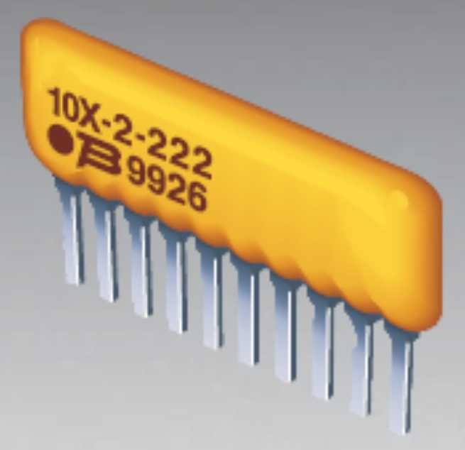

Auf der Lp einer Heizungssteuerung aus den 1990er Jahren (EWFE-Duomat)
ist das im Bild gezeigte R-Netzwerk mit der Bezeichnung "8X-2-104"
drauf.
Hat jemand noch ältere Datenblätter von solchen Bauteilen?
In den aktuellen BOURNS-Datenblättern kommt diese Bezeichnung nicht
(mehr) vor ...
Die Innenschaltung und die Widerstandsgrößen kann man im eingebauten
Zustand (OPV-Beschaltung) nur sehr schwierig ermitteln. Die erste
Annahme, dass es sich um 7x10k - ein gemeinsamer Anschluss handelt, hat
sich leider so nicht bestätigt.

Luca E. schrieb:
> Gemäß http://www.bourns.com/pdfs/4600X.pdf (Typical Part Marking / How
> to order) würde ich sagen, dass es sich dabei um 4 isolierte Widerstände
> mit je 100k Ohm handelt.
Ok - das Datenblatt kenne ich auch. Demnach wäre die "Order
Information": 46 08 X - 102 - 104 für das "Part Marking": X8-2-104.
Die "Electrical Configuration": 102 bedeutet: "Isolated", was wiederum
auf der nächsten Seite rechts oben "Isolated Resistors (102 Circuit)"
dargestellt ist. Das widerspricht aber z.T. den Messungen:
1 - 2: 100k
2 - 3: äußere Brücke
3 - 4: 100k
1 - 4: 200k
5 - 6: 50k
6 - 7: 50k
7 - 8: 50k
6 - 8: interne Brücke
5 - 7: externe Brücke, deshalb die 50k!
Oder interpretiere ich da was falsch?

Ich muss meinen Post vom 09.08.2016 dahingegen revidieren, weil sich nun
nach nochmaliger intensiver Lp-Inspektion herausgestellt hat, dass:
"6 - 8: interne Brücke"
nicht korrekt ist, sondern durch eine "externe Brücke" realisiert wird.
Somit ist das NW "X8-2-104" tatsächlich ein 8-pin Standard-NW mit 4
isoliert herausgeführten Widerständen.
Nun konnte ich den Schaltplan - auch vom Verständnis her - jedenfalls
zunächst erst einmal für diesem Teil rekonstruieren.
Es handelt sich um einen rückgekoppelten Schwellwertschalter bestehend
aus einem TL082 (2x OPV) mit sehr hochohmigen Widerständen (nicht die
des NW, sondern im MOhm-Bereich). Die Auswertung geschieht über einen
Optokoppler im µC (TMS370).
Durch Messungen im eingebauten Zustand muss ich nun herausfinden, warum
der Schwellwertschalter nicht die gewünschte Funktion hat
(Flammüberwachung) ...
