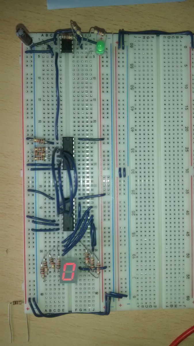

ich hoffe ich nerv hier niemanden mit meiner vermutlich sehr simplen
Frage/Problem.
Ich beschäftige mich jetzt seit ein Paar Tagen mit der Digitaltechnik
und habe mir ein Paar Bauteile und eine Steckplatine besorgt.
Nun wollte ich einen Zähler mittels 7-Segment Anzeige, IC 4543, IC 4518
und einer Clock mit NE555.
Die Clock funktioniert einwandfrei und der 4543 schaltet auch richtig,
also mein Problem liegt am 4518.
Ich verwende eine 7-Segment Anzeige mit gemeinsamer Anode und ich
vermute auch, dass diese Tatsache mir Probleme bereitet.
In der angefügten Schaltung habe ich meinen aktuellen Stand mal
abgebildet, ich habe unsicherheiten bei den Pulldown Widerständen am
4518 und mit dem Anschluss der Clock bin ich mir auch ein wenig
unsicher. An den Anschlüssen 11, 12, 13 und 14 am 4518 liegt keine
Spannung an hab jetzt schon mehrmals umgesteckt und ausprobiert, ohne
Erfolg.
Die Spannungsversorgen läuft über eine 9V Batterie, es liegt jedoch
genügend Schaltspannung an.
Vielleicht könnt ihr mir sagen wo mein Fehler liegt und eventuell eine
kleine Erklärung zur Verdrahtung bei einer gemeinsamen Anonde geben, da
diese bereits Schaltet sobald kein klares - Signal anliegt.
Vielen Dank für die Hilfe und das Verständnis

Zum Einen fehlen die Abblockkondensatoren zum Anderen ist bei dem CD4518
meines Wissens nach Pin 2 der Enable Pin. Ohne den passiert da nichts.
Und Eingänge brauchen immer ein definiertes Potential. Entweder Masse
oder Vcc. "Floaten" (sprich offen) lassen führt zu undefinierbarem
Fehlverhalten. Von ordnungsgemäßer Funktion, über Nichts-tun, wie in
deinem Fall, bis hin zum Schwingen.
Also den Enable-Pin des 4518 auf High legen und auch die anderen
Eingänge auf das richtige Potential (High bzw. Low, je nach dem).
Deine Zeichnung zeigt ihn mit geinsamer Kathode. Verdrahtet auf dem
Steckbrett hast du rot, also wohl plus.
Der CD4543 erlaubt durch den Einsatz von PHASE die Verwendung von beiden
Arten, offensichtlich hast du es richtig denn es steht die 0 drauf,
ABER: Der ist für LCD, und liefert für LED-Anzeigen eigentlich zu wenig
Strom (ca. 800uA bei 9V, das reicht nur für Schummerlicht im Dunklen).
Auch die Eingänge des ungenutzen Teil des CD4518 sollten an definiertes
Potential, z.B. alle an Masse.
Wozu glaubst du R10 bis R13 zu benötigen ?

Dann zählt der Zähler (noch) nicht. Denn Enable hat er nicht. Und RESET
liegt auf inaktiv.
OP #4675707
Vielen Dank.
In diesem Fall ist jedoch der Enable auf Pin 10 und die pins 1-7
enthalten nochmals den selben schaltkreis für einen zweiten Zähler.
Ich habe leider nicht gemerkt dass ich den Reset auf High gesteckt habe,
anschließend hat der IC dann nur wirres zeug gezählt und die
Bockkondensatoren haben das aber behoben.
Also nochmals Danke

Die Anode muss an Vcc (Plus) liegen.
