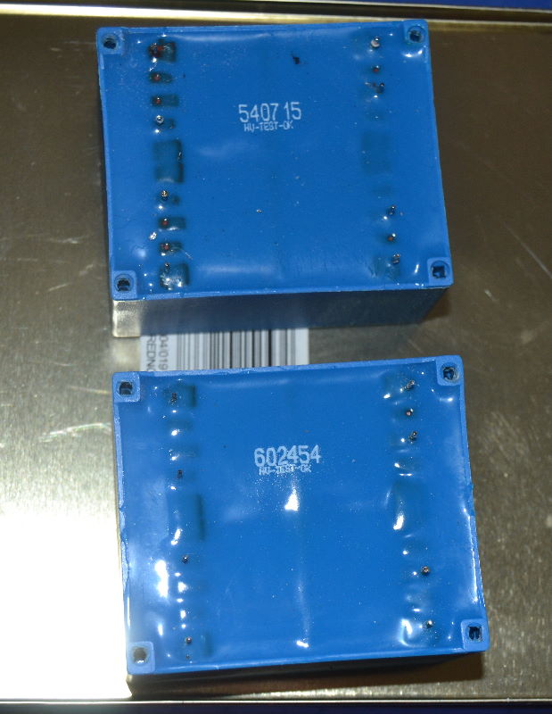

Ich wollte für jemanden ein Gerät umbauen, in dem ein uralter,
unvegossener Eisentrafo ziemlich laut vor sich hinbrummt.
Bei R. zwei Trafos von Block bestellt - große Enttäuscheung - die
Brummen auch - etwas leiser aber dennoch vernehmbar.
Ich dachte, Block wäre Markenware???

Ich hab jetzt mal Wahllos aus der Asservatenkammer diverse Trafos
rausgeholt, vergossen unvegossen, Eisenblech, Schnittband, Ringkern,
unbelastet oder auch mal belastet.
KEINER von denen war so laut wie die von Block, bei den Meisten musste
ich sogar mit dem Stehthoskop nachhorchen, wo die 100Hz bleiben.
Also für mich ist das kein Normalzusstand.
BW Block FL30/15 und ein Block FL24/9 - beides Brummer.
Das kann ja nur an der Produktion liegen?!?

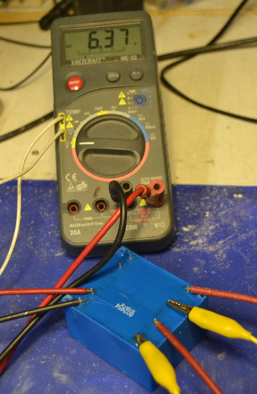

Gast #4675802
Die Brummen schon "in der Luft"
Also nur an 230, Enden offen - Brummt
Versuch mit Lastwiderstand 1K - Brummt genauso
Ich habe gerade den Vorschlag von Karl B. probiert und die
Primärwicklung verdreht angeschlossen.
Der FL30/15 ist davon unbeeindruckt, kommt aber nur noch 1/3 Spannung
raus.
Der an sich schon etwas lautere FL24/9 hüpft mir bei der selben
beschaltun fast vom Tisch, der brummt dann SO laut, dass ich nach einer
Sekunde wieder abgeschaltet habe.
(Alle Versuche nach besten Wissen und Gewissen am Trenntrafo!)

Gast #4676030
> raus.                                                    ************
Dann ist er defekt, im Normalfall gilt:
Die beiden Primärwicklungen 115 V müssen elektrisch (fast) gleich sein,
sonst wäre Betrieb an 115 V ja gar nicht möglich.
Schliesst man bei 230 V eine Wicklung verdreht an, käme sekundär (fast)
nix heraus (und der Trafo wäre schnell abgebrannt bzw. die
Thermosicherung löste aus).

#4676837
Also wenn man Trafos auf Eisenbleche legt, wie im Bild, ist es klar,
dass sie brummen. Schließlich haben sie ein Streufeld, das auf das Eisen
Kraft ausübt. Das Eisen dient auch dann als Klangkörper, der die
eigentlich geringe Bewegung großflächig als Schall an die Luft übergibt.
Wenn dazu die Vergussmasse sehr schallhart ist, überträgt sie das
Vibrieren des Eisens bzw. der Wicklung stark auf die Anschlusspins.
Auf einer Leiterplatte (Epoxy-Glasfaser) montiert, würde das Brummen
wesentlich geringer sein. Wenn dann noch irgendwelche Haltewinkel aus
Alu dazukämen, wäre ein Brummen sicher nicht mehr hörbar. Man sollte
auch nach Möglichkeit die Entfernung zu Eisenblechwänden groß halten und
dabei auch die Ausrichtung des Trafo-Streufeldes beachten.

Gast #4677325
Die Trafos waren ursprünglich schon auf Leiterplatte und eingebaut.
Kein Unterschied.
Die Keksdose habe ich bewusst als "Resonator" benutzt, um einen
Vergleich bei anderen Trafos zu haben und nicht ständig mit dem
Stehoskop rumzufummeln.
Nein, die Dinger sind einfach laut und wenn im 1HE Gehäuse verbaut erst
recht unerträglich trotz aller versuchten Gegenmaßnahmen Ich bin da
nicht wirklich sooo empfindlich.
Gast #4677343
So, Beweisphoto:
Falsch angeschlossen, es kommen noch 6,8VAC von ursprünglich 18VAC raus.
Der Andere genauso angeschlosssen BRRRRRRRRRR Dröhn Schepper!
Der Trenner funktioniert einwandfrei, der Gute von Knecht :-)

Gast #4677497
Andreas schrieb:
> So, Beweisphoto
Die Beweiskraft hält sich in Grenzen, wenn man einfach nur ein DMM mit
Anzeige 6,xx V sieht. Wir können nicht einmal wissen, wie genau Du was
genau angeschlossen hast. Aber: Sogar mit Bildern des Gesamtaufbaus wäre
es nur ein "Indiz", da man - versteckt unter/hinter/in allem möglichen -
alles mögliche machen könnte... Das nur nebenbei, wegen des Wortes
"Beweis". ;-)
Nun ist zwar mir auch nicht klar, wie genau diese Spannung zustande
kommt - aber es wurde weiter oben schon "Windungsschluß" und "defekt"
genannt. Sollte man daher nicht mal alle Anschlüsse der Wicklungen
(sicherheitshalber sogar mal zwischen allen eigentlich laut Datenblatt
"nicht verbundenen" Pins) ohmsch vermessen?
