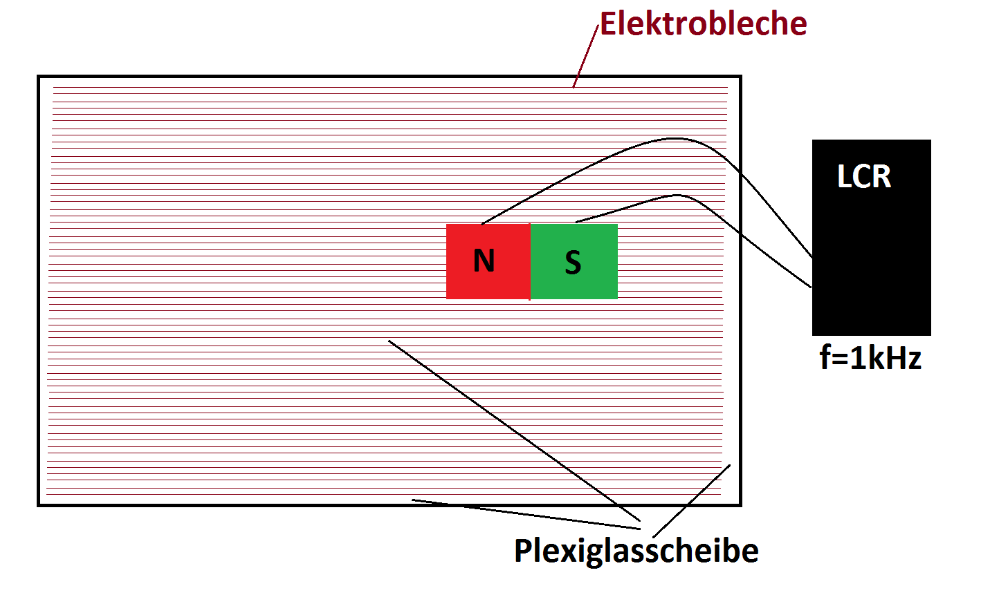

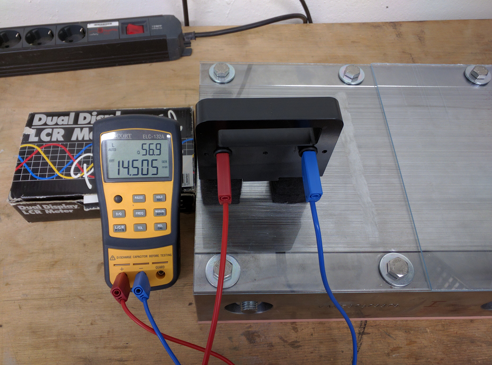

Hallo werte Magier und Elektrotechniker,
ich hab den im angehängten Bild dargestellten Aufbau.
Eine Spule (Als Magnet dargestellt) ist mit einem LCR-Meter verbunden.
Sie liegt auf einer Reihe von Elektroblechen und hat zu denen einen
festen Abstand von ~2mm durch eine Plexiglasscheibe.
Mit diesem Aufbau möchte ich überprüfen, inwiefern Wirbelströme zwischen
den Elektroblechen vorhanden sind. Da die Bleche gegeneinander isoliert
sind, ist die Güte relativ groß (z.B. größer als bei Luft).
Ich möchte nun aber einen Testaufbau als Referenzmessobjekt herstellen
und ich muss es schaffen die Wirbelströme zu vergrößern. Wenn ich z.B.
mit einer Flex eine glatte Oberfläche schaffe, kreiere ich einen
Luftspalt der sich auch auf die Güte auswirkt -> wie kann ich es
schaffen die Wirbelstromverluste zu vergrößern ohne, dass ich den
Luftspalt stark beeinflusse?
Falls Ihr Fragen habt versuche ich sie zu beantworten, leider sind meine
magisc.. äh magnetischen Kenntnisse eher fundamental und mir fällt keine
geeignete Lösung ein (außer der Abtragung einer großen Fläche für die
Spule, was sich aber wie gesagt schlecht auf den Luftspalt ausübt).
Vielen Dank und liebe Grüße aus Berlin

Der Zweck des Ganzen ist mir nicht ganz klar geworden ...
Der Aufbau soll visualisieren, inwiefern eben doch Wirbelströme
vorhanden sind (z.B. durch schlechtes Lasern oder eine mangelhafte
Isolationsschicht). Um dann an realen Blechen - z.B. Blechpaketen -
später die Verluste detektieren zu können, muss vorher an einem
Testkörper (der im Bild dargestellte Körper mit den vielen
Elektroblechen) ein Versuch gemessen werden. Dabei möchte ich solche
Fehler selbst erzeugen indem ich z.B. die Oberfläche zerkratze.
Ich hoffe jetzt ist es etwas klarer geworden.
Liebe Grüße aus Berlin

Was für Fehler sollen denn nachher detektiert werden? Wenn du die Bleche
el. leitend verbindest, steigt dein gemessener Widerstand (und man
könnte schätzen auch die Wirbelströme; lassen wir Hystereseverluste bei
1kHz vllt. erstmal weg). Wenn die Bleche dicker werden steigt der
Widerstand vielleicht auch (Skintiefe wäre das "Zauberwort"). Die
Isolation sollte bei den verwendeten Spannungen sowas von egal sein
(solang vorhanden, ansonsten siehe Skintiefe).
Die gemessene Induktivität sollte in erster Linie vom der effektiven
Permeabilität abhängen, wird aber durch Wirbelströme negativ
beeinflusst.
Wenn dein Abstand zwischen den Messungen nicht zu 100% identisch ist,
misst du Mist. Wenn du Kratzer im Blech detektieren willst solltest du
dein vorhaben nochmals überdenken.

Hallo, vielen Dank für Deine Antwort!
Langfristig soll hier natürlich ein System entwickelt werden, welches
das LCR-Meter ersetzen soll. Da werden dann Ströme bis zu 1A und
wahrscheinlich eine Frequenz um die 3kHz verwendet (eine sinnvolle
Frequenz für die spätere Anwendung).
Es geht auch nicht um eine qualitative Aussage wie viel mW Wärmeverluste
durch einen Kratzer mit der und der Tiefe, an der und der Stelle
entstehen. Durch ein mechanisches Verfahren werden die oberen Schichten
der Bleche abgetragen, dabei kann es zu Verbindungen zwischen einigen
Blechen kommen.
Das ist die Anwendung die ich simulieren möchte.
Dickere Bleche sind leider keine Option.
Ansonsten entsteht ein in Ansätzen erwarteter Verlauf der Güte, die bei
Fehlerstellen sinkt - allerdings ist ein perfekter Abstand zwischen
Spule und Körper in der realen Welt kaum zu erreichen (außer evtl.
Laborbedingungen).
