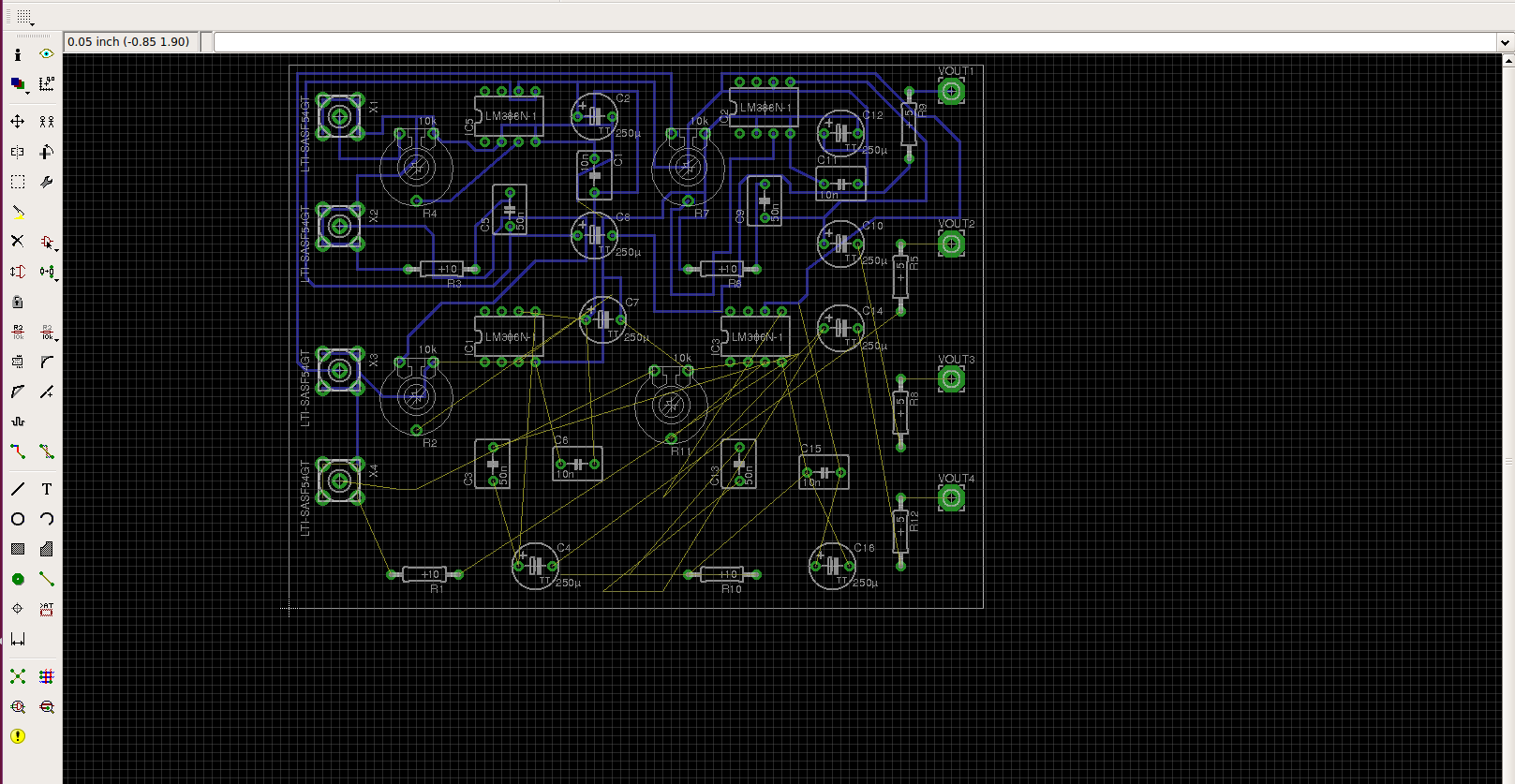

Problem mit Überlappung
Gast #4675860
Der erste Eindruck deutet darauf hin, dass die Bauteile nicht nach
Funktionsgruppen angeordnet sind. Das kann elektrisch ein Problem
werden, ist es aber in Bezug auf das Layout so gut wie sicher.
Es ist zwar oft notwendig Bedienelemente am Rand anzuordnen und dagegen
ist auch nichts zu sagen, aber die anderen Verbindungen gehen völlig
wild durch die Gegend, weil (soweit ich sehen kann) eher ästhetische
Gründe bei der Platzierung eine Rolle gespielt haben.
Poste doch mal den Schaltplan, dann kann man Dir dazu Hinweise geben.
Der Fehler wird vermutlich auf den Air-Wire zwischen C1 und C8 zurück zu
führen sein. Das sollte allerdings noch keine Meldung hervorrufen.
"Überlappung" kann ich auch nicht sehen - poste doch mal die Meldung im
Original, bitte, und blende mal die Bauteile aus.
#4675985
Nimm erst mal den Schaltplan wie er ist und entwirf damit die Platine.
Wenn das zur Zufriedenheit gelaufen ist, kopiere das Layout und füge es
weitere 3 Mal ein. Nun wechselst Du zum Schaltplan und kopierst auch ihn
und fügst auch 3 Kopien ein. Die Bauelemente werden von allein passend
numeriert. Zeichne nun in dem Schaltplan die Verbindungen
(Betriebsspannung, Masse) ein, wechsele zum Board und route sie da auch.
Dadurch erhältst Du Schaltplan und Platine konsistent.
MfG Paul
