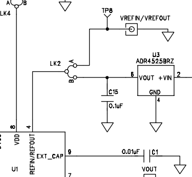

Gast #4676064
Zaza schrieb:
> Wie soll es richtig verbunden sein? Ich habe das Eval Board zu diesem
> DAC und ich habe es auch schon zum Laufen gebracht (d.h. ich messe
> jeweils die richtige Spannung an Vout).
Könnte schon im ersten Beitrag erwähnenswert gewesen sein.
> Mich interessiert allerdings, warum ich an Vrefout nicht meine
> erwarteten 2.5V messe.
Wenn du an TP8 misst, könnt der Jumper LK2 relevant sein.
Ansonsten bleibt noch
dusp schrieb:
> Möglicherweise belastet deine Messung den Ausgang zu stark.
Bild ist aus
http://www.analog.com/media/en/technical-documentation/user-guides/EVAL-AD5761RSDZ_UG-751.pdf
