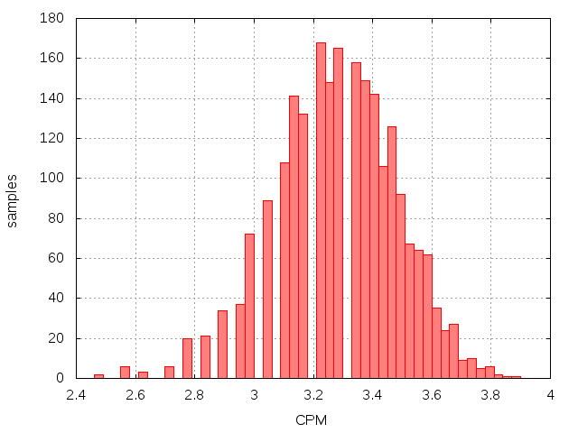

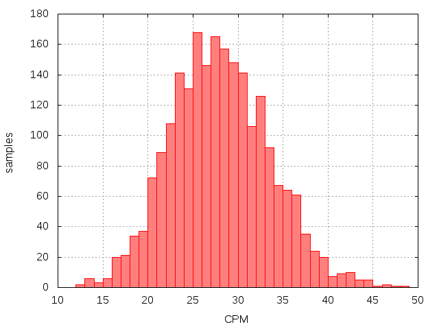

Ich versuche Daten aus einem Geigerzähler statistisch zu analysieren.
Hier ist beispielsweise ein Histogramm aus gesammelten Minutenwerten
(CPM).
[[Bild:histo.png]]
Man sieht schon dass das keine symmetrische Verteilung ist.
Z.B. Sigma-1 unter dem (arithmetischen) Mittelwert käme zu selten vor,
sigma-1 + Mittelwert zu oft.
Gut, hätte ich auch nicht anders erwartet. Wenn die Standardabweichung
breiter würde, wären dann negative Zahlen möglich, was ja praktisch
nicht geht.
Ich habe mir gedacht, dass die Wahrscheinlichkeit gegen 0 exponentiell
abnimmt.
Wenn ich nun aber ein Histogramm vom ln(messwert) mache, dann ist das
ganze auf die andere Seite asymetrisch:
[[Bild:log_histo.png]]
Sigma-1 unter dem Mittelwert käme nun zu oft vor, Sigma-1 über dem
Mittelwert zu selten.
Wo ist mein Fehler? Darf ich nicht den arithmetischen Mittelwert
verwenden?
Darf ich nicht ein lineares Sigma verwenden?
Wie bekomme ich die Werte symmetrisch verteilt?
Bitte so erklären, dass es ein Kleinkind (im Geist) versteht.
