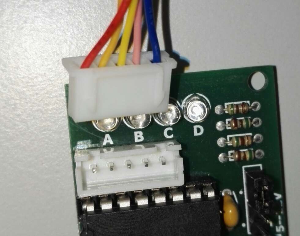

Hallo Zusammen, nachdem ich nun schon mehrere Stunden alle mir bekannten und unbekannten Hersteller von Steckern, sowie eBay und Amazon abgeklappert habe, aber nicht wirklich fündig geworden bin, die Frage an die Gemeinschaft hier: Ich bin auf der Suche nach der Produktbezeichnung und Hersteller oder auch gleich eine Quelle für die kleinen Stecker, welche z.B. von den kleinen Schrittmotoren (28BYJ-48) und der zugehörigen Treiber (ULN2003) benutzt werden. Ich möchte diese Art von Steckverbindung gerne nutzen um mehrere Platinen meines Projektes zu verbinden und die Stecker sollten möglichst klein sein und wenn möglich auch schon mit Kabel versehen (gerne auch aus China). Die Buchsen möglichst auch in gewinkelter Variante. Pinabstand solle 0,1 Zoll (2,54mm) sein. Anbei ein Bild welchen Stecker ich meine. Er hat eine höhe von 0,3 Zoll (7,7 mm). Ich habe bisher nur die mit ca 12mm gefunden. Freue mich über jeden Hinweis, wo ich sowas bekommen kann, selbst wenn es bedeutet, dass ich die Stecker doch selbst krimpen muss. Danke schon mal Gruß Ralf

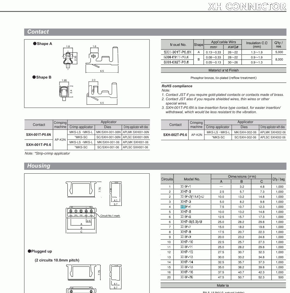

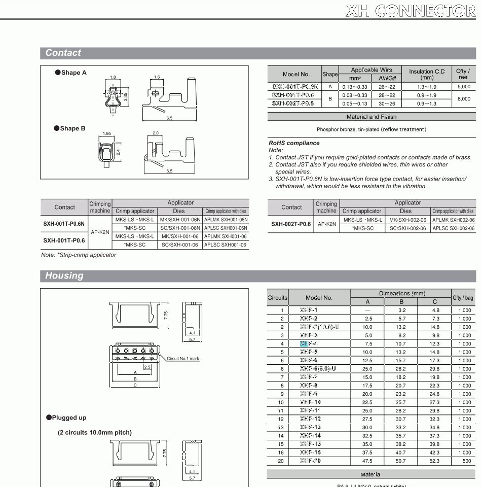

Schau nach: JST XH(P) Bild http://www.der-schweighofer.at/public/media/balancerstecker.jpg Gruß
Hallo Bussard, vielen Dank für deine Antwort. Bei JST hatte ich gestern schon gesucht, aber auf deren Datenblätter steht immer, dass es ein 2.5 mm Raster ist und kein 2.54 mm!? Trotzdem hat mir deine Antwort sehr weiter geholfen, da ich nun einfach mal auf Amazon gezielt nach "JST XH" suchen konnte und mir einfach mal ein paar günstige Stecker/Buchse Kabel Kombinationen bestellt habe und ich hoffe, dass es bei bis zu 5 Pins nicht ganz so kritisch ist mit dem Rastermaß. Gruß Ralf
Ralf M. M. schrieb: > Bei JST hatte ich gestern schon gesucht, aber auf deren Datenblätter > steht immer, dass es ein 2.5 mm Raster ist und kein 2.54 mm!? es gibt einige China-Kopien der JST-Stecker die 2,54er-Raster statt dem originalen 2,5er-Raster verwenden. So manche der China-Kopien haben aber auch das originale 2,5er-Raster.

Hast du schonmal gecrimpt? Du crimpst jede Litze einzeln und steckst die dann in das Buchsen- oder Steckergehäuse. Zuerst schaust du nach, welchen Crimpkontakt du benötigst: http://jst.de/file/download/156/pitch-2-5-mm-wtb-xh-pdf Beispielsweise SXH-001T-P0.6 Und diesen suchst du dann in der Übersichtsliste der Crimpzangen: http://jst.de/download/348/hand-crimpzangen-von-jst-4 In dem Fall wäre das die Zange WC-110 (die WC Zangen sind afaik die günstigsten, so 300-500€).
