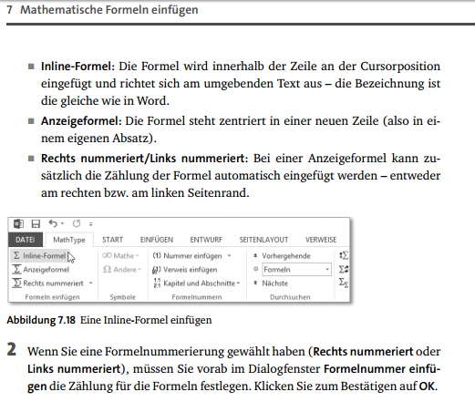

ich setze MathType für die Formel-Generierung & Nummerierung ein.
Mathtype (6.9 Vollversion) ist bei mir in MS Word 2010 integriert.
Die Funktion "Rechts nummeriert" (rechts nummerierte Anzeigeformel
einfügen)
ist genau das, was ich benötige und es funktioniert soweit auch
wunderbar.
Ich bevorzuge aber einen größeren Abstand zwischen Formel und
Nummerierung. Die Nummerierung soll da bleiben, wo sie ist, die Formel
soll weiter nach links rutschen. Wo kann ich das einstellen, so dass das
dann für alle generierten Formeln gilt? (d.h. ich möchte es nicht jedes
Mal manuell richten müssen)
Formatvorlagen in Word oder hat MathType dafür eine eigene Einstellung?
Es wird hier ja sicherlich MathType Experten geben ^^ Ich bedanke mich
schon mal im Voraus für eure Hilfe und Unterstützung.
Persönliche Seite #4676677
ich setze derzeit auch MathType (6.9) und MS Word 2010 ein. Schon in den
Vorgängerversionen habe ich dafür keine vernünftige Lösung bei MathType
gefunden. Deshalb nutze ich schon lange diese Lösung.
1. Tabelle mit zwei Spalten erstellen
2. Formel und Nummerierung einfügen (rechtsbündig)
3. 1. Spalte nach nach links verschieben
4. Tabelle ohne Rahmenlinie
Diese Vorlage kann dan für alle Formeln verwendet werden (einfach
kopieren). Die Nummerierung erscheint fortlaufend.

wieso nutzt ihr mathtype? das ist doch veraltet. nutzt ms word 2010 oder
2013, 2016... da kann man super easy formeln einsetzen.
den abstand zwischen nummerierung und formeln löst man am besten, in dem
man eine tabelle mit einer zeile und zwei spalten macht. dann in die
linke spalte die formel und in die rechte die numerierung. den abstand
regelt man mit der spalten breite.
schaut euch mal die word-vorlage an:
https://eui.fiw.hs-wismar.de/vorlagen-und-richtlinien.html
