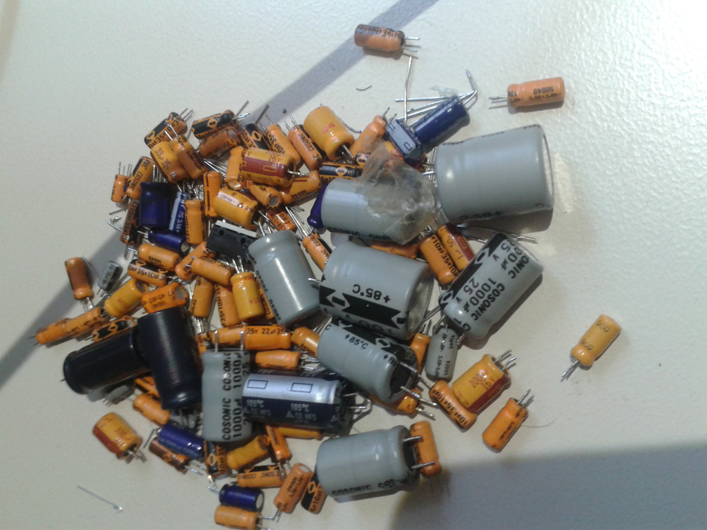

Habe dann das Gerät geöffnet und mithilfe der Schaltpläne (echt Klasse,
dass man die einfach vom Netz runterladen kann!) und einem anderen Oszi
nachgemessen. Schon die Versorgungsspannungen waren recht unsauber. Die
-12V beispielsweise, waren mit einer 100Hz-Brummspannung (1V
Spitze-Spitze) überlagert, dementsprechend sahen auch alle Y-Signale
aus. Damit war der Verdacht auf die Elkos gelenkt.
Dachte, es kann eigentlich nicht schaden, alle Elkos zu erneuern.
Gedacht, getan - Schaltpläne studiert, Elkos bestellt, Oszi zerlegt
(jetzt weiß ich auch, in welcher Reihenfolge man alles am besten
auseinander macht ;-) ), Lötkolben angeheizt, ..., und wenn man schon
dabei ist, die gesockelten ICs neu eingesetzt, ...

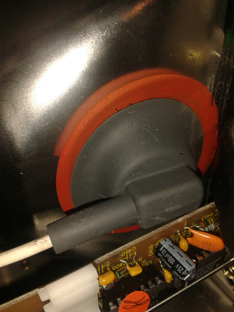

Beim Zerlegen musste ich die 10,4kV-Leitung von der Röhre entfernen. Die
HV-Leitung ist an der Unterseite der Röhre an so eine Klammer angelötet
und mit einer Gummi-Kappe abgedeckt. Beim Zusammenbau hab ich die
Leitung wieder an die Klammer angelötet, die Kappe sitzt drauf, aber ich
habe den Eindruck, dass die Klammer nicht mehr fest in der Röhre sitzt
und deshalb die Spannung nicht mehr richtig übertragen wird.
Deshalb meine Frage: Wie wird die Klammer richtig befestigt oder habe
ich das Ding womöglich geschrottet? Wäre schade um das gute Teil ...

Horst H. schrieb:
> Die
Die haettes du nicht abloeten brauchen sondern nur zusammendruecken
muessen.
Die ist nicht fest mit der Bildroehre verbunden. Das die sich bewegen
kann ist normal.

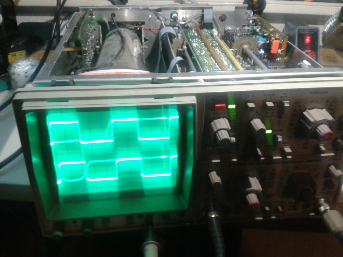

OP #4677549
Helmut L. schrieb im Beitrag:
> Denk daran auch die Heizung liegt auf -2kV Hochspannung.
Danke für die Erinnerung. :-)
Wäre blöd gewesen, wenn ich das nicht potentialfrei gemessen hätte...
Hat mir jetzt doch keine Ruhe gelassen, deshalb hab ich mich doch heute
gleich drangemacht.
Die CRT-Platine abgezogen, auf dem Steckbrett einen 10:1 Spannungsteiler
gesteckt, damit ich die Spannungen nachmessen kann, Spannungen geprüft.
Hat eigentlich soweit alles gepasst. Unbelastet hat der Trafoausgang für
die Heizung nur 5V AC angezeigt. Dabei ist mir eingefallen, dass ich
beim Zusammenbau die Sicherung auf 240V und nicht auf 220V gesteckt
hatte ...
Unser Stromnetz hat fast immer eine Netzspannung >240V, teilweise sogar
über 247V. Das EVU sagt, bis 253V sei ok (230V +-10%). Deshalb dachte
ich, es wäre vielleicht besser auf 240V zu stecken ...
Habe jetzt die Sicherung wieder auf 220V gesteckt, die Röhre wieder
angeschlossen und - siehe da - das Teil geht jetzt wieder. Das Bild ist
allerdings viel zu hell, selbst wenn ich die Intensität ganz
zurückdrehe. Und die Dunkeltastung (also beim Strahlrücklauf) ist auch
zu hell.
Aber das Bild ist klar und es gibt wieder gerade Linien.
