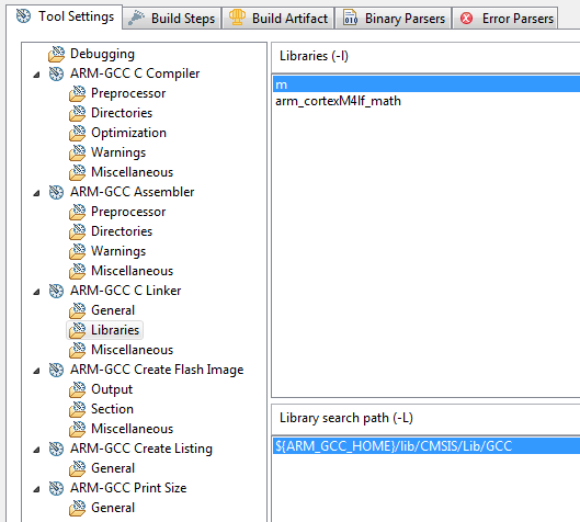

Guten Morgen,
Ich benutze DAVE zum programmieren von CortexM4-Controllern von
Infineon.
Seit gestern versuche ich die ARM-Mathematik-bib
"libarm_cortexM4lf_math.a" einzubinden, ohne Erfolg.
Es ist mir gelungen, DAVE (basiert auf Eclipse) mitzuteilen, wo die
.h-Dateien zu finden sind; nachdem ich
"${ARM_GCC_HOME}\lib\CMSIS\Include" zu den Directories unter "ARM-GGC C
Compiler" eingefügt habe, waren alle .h-Dateien der DSP-lib in der
Baumansicht aufgelistet und der Hilfecontext funktionierte.
Unter "ARM-GCC Linker" habe ich o.g. "libarm_cortexM4lf_math.a" in dem
"-l"-Feld eingefügt. In der "-L"-Sektion habe ich den Pfad zu der Datei
über "${ARM_GCC_HOME}\lib\CMSIS\Lib\GCC" angegeben.
Es kam eine Fehlermeldung vom Linker, dass die lib nicht gefunden wurde.
Versuchsweise habe ich den Pfad auch mal direkt angegeben, die
Fehlermeldung kam erneut.
Im Makefile wird der Pfad korrekt eingetragen; wenn ich die Pfadangabe
dort herauskopiere und in ein Explorerfenster eingebe, komme ich direkt
in das Verzeichnis, wo die Datei liegt.
Hat jemand einen Rat, was falsch läuft?
Hat die Fehlermeldung evtl. eine andere Ursache?
H.K.

-larm_cortexM4lf_math.a
wäre korrekt. Das lib fällt beim Linkeraufruf aus unerklärlichen Gründen
einfach weg. Ist halt wohl historisch so gewachsen.

-larchive
--library=archive
Add archive file archive to the list of files to link. This option may
be used any number of times. ld will search its path-list for
occurrences of libarchive.a for every archive specified.
Also ohne .a wohl auch

Das Weglassen den führenden "l" und des ".a" ->"arm_cortexM4lf_math"
führte dazu, dass die Lib gefunden wurde. Darauf wäre ich nie gekommen!

Folgende Einstellung lässt den GCC durchlaufen. Allerdings hat die Lib
wohl ein Problem mit der FPU, sobald der erste Befehl aus der ARM-Lib
aufgerufen wird, landet der Controller in einer
Exception-Behandlungsroutine, aber daran ist der Linker unschuldig.

Er meint wahrscheinlich das l was ich geschrieben hatte. Das -l kommt
aber von dem GUI-Kram.

Hast du die entsprechenden Bits gesetzt, dass die FPU auch an ist?
Ansonsten noch darauf achten, dass deine Floats nicht unaligned im
Memory liegen, sonst gehts auch nicht.
Das muss heißen:
"Das Weglassen des führenden "lib" und des ".a"
->"arm_cortexM4lf_math"..."
Das wird vom Startup-Script automatisch eingerichtet, sobald
__FPU_PRESENT definiert ist.
Ich weiß nicht, woran es gelegen hat, das der MC ständig in der
Exceptionroutine gelandet ist.
Ich habe dann herausgefunden, dass er das auch dann macht, wenn alle
FPU-betreffenden Befehle auskommentiert sind.
Seit ich ein neues Projekt aufgesetzt habe und die FPU-Optionen auf
"mfloat-abi=hard" gestellt sind, läuft das Programm auf dem Evalboard
durch.
Die Ergebnisse der arm_sin_f32 sind korrekt.
Testweise habe eine arm_rfft_f32 über 1024 Werte laufen lassen.
Laut dem Cycle-Counter hat der MC dafür nur knapp 69k cycles gebraucht,
die arm_sin_f32 benötigt ca. 140.
Die Lib scheint also zu laufen...
