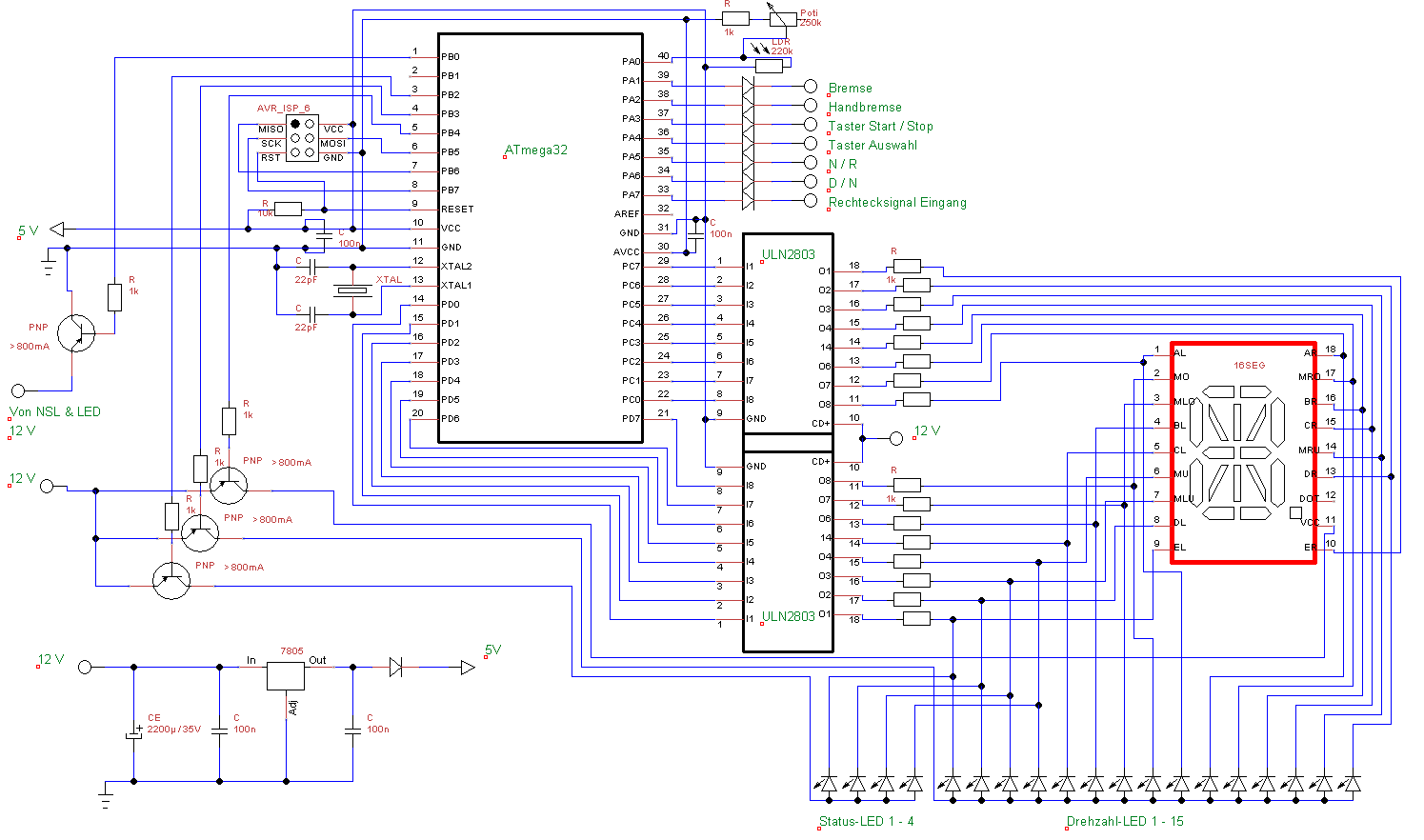

Hallo µC-Gemeinde,
ich habe mal wieder etwas vor.
Diesmal soll ein ATmega programmiert werden.
Hierbei handelt es sich um eine Drehzahl und Ganganzeige für ein Kart,
wie bei einem Formel 1-Wagen.

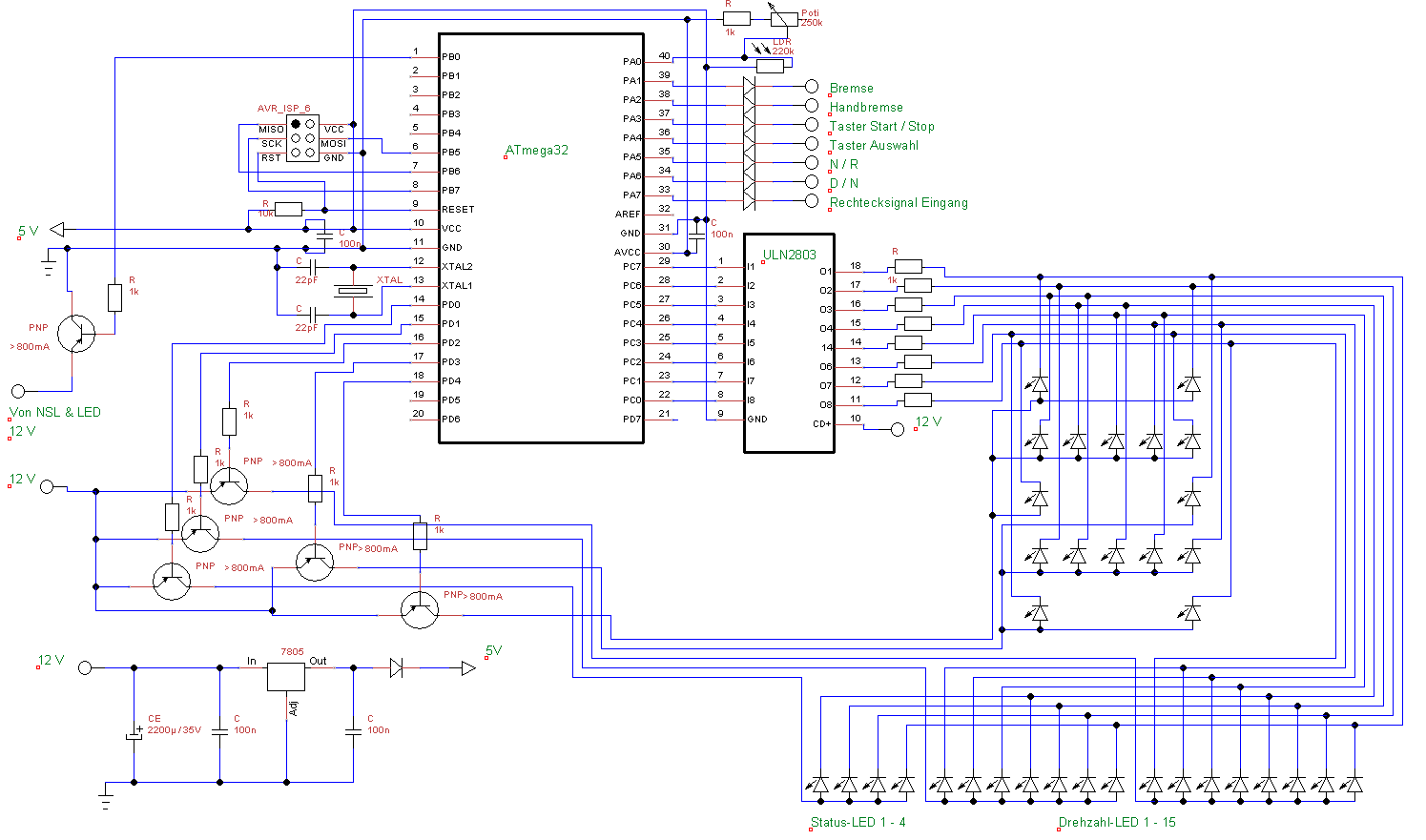

Es gibt zwei verschiedene Schaltpläne, die ich hier im Anhang
reinstelle.
Die PIN-Belegung kann nach Bedarf geändert werden, sollte es die
Programmierung vereinfachen oder dieser von nöten sein.
Das Programm muss Folgendes können:
- Drehzahl einer Hochspannungskondensatorzündung (CDI) ohne Zündspule
messen
- Drehzahl über 15 LEDs anzeigen (F1-Wagen)
- Drehzahl einmal 0 - 10.000 U/min und/oder
- Drehzahl 0- ca. 2000 U/min, dann ca. 2000 - 4000 U/min, usw.
- Gang anzeigen (eigentlich nur D, N, R und P)
- Gänge fiktiv nach Drehzahl anzeigen und berechnen (1, 2, 3, 4 und 5)
- Umschalten zwischen DNR und 1-5
- Helligkeit über PWM mittels LDR
- Wenige Ein- und Ausgänge seperat schalten
- Nebelschlussleuchte blinken lassen, je nach Eingang
- Blinken mit Taster wechsel-, start- und stopbar
Da ich den Aufwand dieser Programmierung nicht kenne rechne ich
vorrangig erstmal mit einem Programmieraufwand von bis zu 50€.
Darüber kann man aber gerne Sprechen.
Die Programmierung sollte leicht verständlich sein, damit ich
geringfügige Änderungen selbst vornehmen kann.
Platine wurde noch nicht bestückt, da ich mich vorher gerne mit dem
Programmierer besprechen möchte.
Gibt es hier jemanden, der sich meinem Projekt annehmen möchte?
Und scho mal vielen Dank für hilfreiche Kommentare und Tipps.
Mit freundlichen Grüßen
Daniel

von Markus M. (adrock)
Ich würde den LEDs separate Vorwiderstände spendieren. Oder sind alle
LEDs exakt der gleiche Typ (Farbe, Durchlasspannung, Durchlasstrom)?
Kann man zwar auch über die PWM ausgleichen, aber im Falle einer
Fehlfunktion könnte dann ggf. über längere Zeit zu hoher Strom durch die
LEDs fließen.

von Harry D. (harry_d)
Die Ansteuerung der PNP-Transistoren wird so nicht funktionieren.
von Daniel C. (apokya)
Schon mal vielen vielen Dank für die Antworten.
Alle Eingänge, bis auf eins, sowie auch die Transistoren werden gegen
GND gezogen.
Das Signal von der CDI ist mir leider unbekannt, da ich keinen
Ozillator habe. Aber eine LED blitzt, also müsste theoretisch das
glätten reichen. Ggf. über Transistor oder ähnlichem auch auf GND
ziehen.
Die LEDs sind nicht gleich, allerdings haben diese jeweils einen eigenen
Vorwiederstand, da die Transistoren links in PWM angesteuert werden
sollen und somit immer nur ein Transistor läuft. Eine Art Matrix.

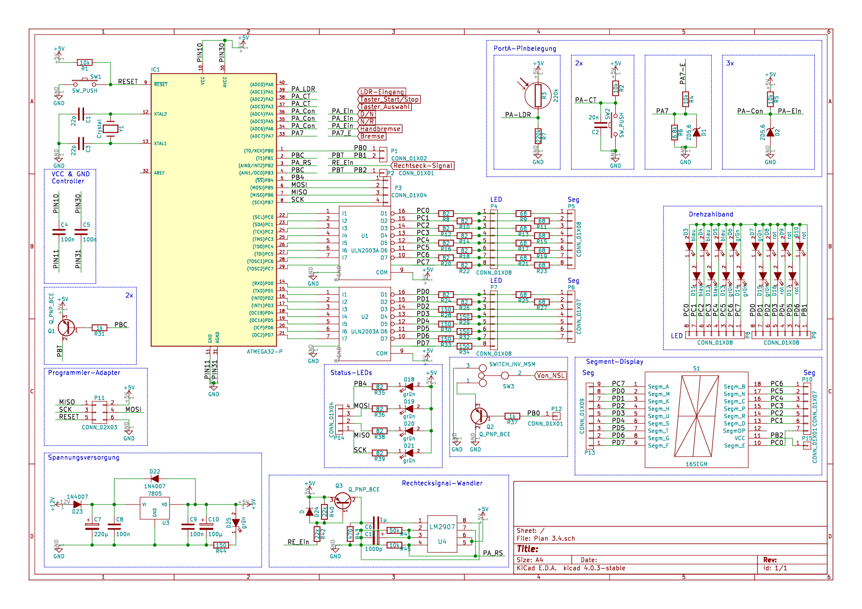

von Florian S. (fcs)
Die beiden Leitungen über dem ATMega sind verdreht, im Moment ist VCC
mit GND verbunden.
> mit GND verbunden.
Vielen Dank, ist mir garnicht aufgefallen

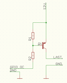

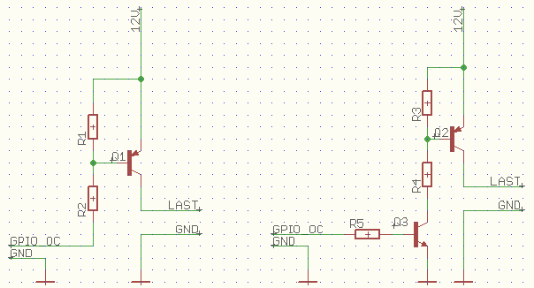

Wie schon gesagt, hat Deine Schaltung ein paar böse Fehler,
offensichtlich sind:
- Zuvorderst fallen die Highside Transistoren auf - die bekommst Du
nicht sauber ausgeschaltet. Die korrekte Schaltung wäre hier ein
zusätzlicher Pull-Up-Widerstand zwischen Basis und Emitter. Der Portpin
wird dann als Open-Collector betrieben. Die beiden Widerstände werden so
ausgelegt, dass bei 0V am Portpin ca. 50x mehr Strom durch die
Widerstände fließt als der LED-Strom sein soll und gleichzeitig die
Spannung über dem Pull-Up ca. 0,7V ist.
- es fehlen noch einige Schutzmaßnahmen für die Eingänge

von Paul B. (paul_baumann)
Zeichne das mal auf und guck dann mal, ob das wirklich anständig
funktioniert, wenn die Emitter der Transistoren an +12 V liegen...
MfG Paul

von Marcus H. (Firma: www.harerod.de) (lungfish) Benutzerseite
Paul B. schrieb:
Wenn Du die MCU-internen Klemmdioden nicht vergisst und davon ausgehst,
dass der Port zwischen 0V und 5V schaltet, kann man die Widerstände so
rechnen, dass die BE-Spannung zwischen, sagen wir -0,4V und 0,75V
schwankt.
hfe habe ich mit 100 angenommen.
Zeichnung im Anhang, ich verzichte sogar auf die OC-Forderung.
Bonusfrage: wie müssen die Widerstände ausgelegt werden, damit die
Schaltung von -20..70°C funktioniert. ;)
Wenn genug Platz ist, können wir natürlich noch einen zusätzlichen NPN
spendieren...
> spendieren...
Lieber spendiere ich einen zusätzlichen Transistor oder eine Z-Diode
-bin dann aber nicht darauf angewiesen, daß die 12 Volt exakt sein
müssen.
Aber: Jeder nach seiner Fasson.
MfG Paul
Wenn man sich die Rechnerei über den Einsatzbereich sparen möchte, wird
man natürlich auf eine NPN/PNP Kombi setzen.
Einverstanden, Paule?
Nebenbei bemerkt: wenn die Schaltung bei mir zum Review für Zulassung
landen würde, dann wäre hinterher außer dem Zeichnungsnamen nichts mehr
gleich. Sozusagen "Plan_5.0".
Ziel meines Kommentars war, dass die Bastelei erstmal funktioniert.
> müssen.
Heute mir es aufgefallen, dass ich an die PNP-Transistoen 12V anlegen,
die keinesfalls gleich sind: Schwankendes Netz zwischen 12 und 15V.
Daher überlege ich diese über den 7805 auf 5V laufen zu lassen.
Gute oder schlechte Idee? Eure Meinungen. Was muss geändert werden?
Sollte ich das dann einpflegen, oder wie sieht es jetzt damit aus?
von Joachim B. (jar)
ich würde LED Stripes nehmen WS2812B o.ä. alles andere viel zu viel
Aufwand!
Daniel C. schrieb:
Naja, meinen Segen hättest Du.
Denk daran, die Widerstände für den kompletten Spannungsbereich
auszulegen...
Joachim B. schrieb:
> Aufwand!
Wie ich schon schrieb, haben doch alle LEDs einen Vorwiderstand, oder
sehe ich das falsch?
Und: Stripes sind eine gute Idee, gehen aber Projektbedingt nicht,
sodass ich auf "normale" LEDs angewiesen bin. ;)

> Der Schaltplan, sowie auch die Hardware sind fertig.
Na, dann zeig mal - alle sind gespannt ...
Hier der Schaltplan, der auch in der Hardware umgesetzt wurde
von René H. (Gast)

von Stefan F. (Gast)
Insgesamt ist dieser Schaltplan ein schreckliches Suchbild, er ist sehr
mühsam zu lesen. Die losgelösten Funktionsblöcke in Kombination mit
falschen Pin-Nummern und Namen machen das Lesen zu einem Ratespiel.
Ich kann nur hoffen, dass deine Stecker zusammen passen und richtig
miteinander verbunden werden.
C10 scheint mir ziemlich groß zu sein. Ich hätte hier 10µF verwendet.
Die ganzen Vorwiderstände der LED's sind sehr klein. Bis du sicher, dass
du sie damit nicht überlastest? Bedenke, dass das Multiplexing (vor
allem während der Entwicklungsphase) mal ausfallen (stehen bleiben)
kann, dann erhalten die LED's einen hohen Dauerstrom. Ich würde nicht so
knapp an die Grenzwerte gehen.
Am Reset Pin fehlt ein Kondensator.
Bei den Transistoren fehlt die Anagbe, welche Typen du verwendest.
Wo geht denn PD0 hin? Etwa an das Plastik-Gehäuse von U2?
An AREF gehört ein Kondensator, siehe Datenblatt.
Der Spannungsregler ist ohne weitere Filter nicht für KFZ geeignet.
Benutze mal die Suchfunktion im Forum, dann findest du detaillierte
Diskussionen zu dem Thema und auch konkrete Schaltungsvorschläge.
Ich bin verwundert, dass du den alten Atmega32 verwendet hast. Aktuell
wäre der Atmega324 oder 1284 mit mehr Speicher und besseren Timern.
Für einen Programmier-Anfänger ist das eine recht komplexe Schaltung.
Aber so wie du sie aufgebaut hast, kann man sich schön nacheinander mit
den einzelnen Funktionsblöcken beschäftigen. Man muss ja nicht alles
gleichzeitig ans Laufen bringen.
Ich denke, es könnte sehr hilfreich sein, Debug Meldungen über einen
seriellen Pin (TxD) auszugeben. Nur hast du den leider schon anders
belegt. Du kannst allerdings problemlos Soft-Serial (Vorlage dazu:
http://stefanfrings.de/avr_hello_world/index.html) auf dem noch freien
Pin PA0 verwenden.
Klar ist, dass du eine Form von Multi-Tasking programmieren musst. Damit
du Dich dabei nicht in eine Sackgasse verrennst, beginne damit, etwas
über Zustandautomaten zu lernen. Ich denke, dass du zuerst einen
Zustandsautomaten implementieren solltest, der dann das Grunsgerüst für
alle weiteren Features wird. Die kannst du dann modular in den
Zustandsautomaten einbauen und im Fall eines Problems einzeln
deaktivieren.
Ein anderer Lösungsansatz ist, viel Funktionalität in Interrupt-Routinen
unterzubringen. Das würde ich aber sein lassen, da Interruptroutinen mit
vielen Fallstricken verbunden sind, die Anfängern das Programmieren
erschweren. Sorge dafür, dass deine Interruptroutinen möglichst primitiv
und klein sind. Eventuell kannst du (bis auf einen Timer zur
Zeitmessung, siehe meine oben verlinkte Vorlage) ganz auf Interrupts
verzichten.
Lies das: http://stefanfrings.de/net_io/protosockets.html
Und eventuell hilft Dir auch mein Buch, vor allem Band 1 und Kapitel 11
von Band 2: http://stefanfrings.de/mikrocontroller_buch/index.html
> sehr
Ja es ist ein Suchbild, für mich aber ausreichend :D
Ich sehe keine falsche Beschriftung
Alles funktioniert
Ok, danke für den Hinweis. Lasse es erst einmal so
Reichen aus, ich kann hier Minuten lang standlicht haben, kein Problem
Ist mir nicht bekannt, wofür soll der sein?
Die Transistoren-Typen sind doch eigentlich egal, oder?
Klar, um die Schlatung zu kontrollieren, aber es funktioniert ohne
Probleme
Nein, so wie auch PC7 an den ULN, da der aber in der Biblio des
Zeichenprogramms nicht vorhanden sind, mit 8 Pins, und ich keine Lust
hat das auch noch zu editieren, habe ich es einfach so angezeichnet.
Nicht alles sooo kleinlich sehen ;)
Ist mir auch nicht bekannt, wofür das denn?
Okay, woran liegt das, kurz erklärt?
Wusste ich damals nicht, nun ist es der :P
> Pin PA0 verwenden.
> deaktivieren.
> verzichten.
Danke, werde ich mir bei Gelegenheit mal anschauen
von Klaus I. (klauspi)
Daniel C. schrieb:
Das Bordnetz ist sehr "unsauber" (Habe da aber keine eigenen
Erfahrungen), der Kondensator soll Störungen unterdrücken.
https://www.mikrocontroller.net/articles/AVR_Checkliste#Reset-Pin
Weil es im Datenblatt steht ;o) bei Verwendung der internen Referenz für
den ADC
https://www.mikrocontroller.net/articles/AVR-Tutorial:_ADC#Referenzspannung_AREF
Hat mich auch verwundert, aber er Atmega32 wird schon tun. Zudem ist er
bei Reichelt  aktuell deutlich günstiger als die Nachfolger. Vor einiger
Zeit war der modernere ATmega644 billiger.
Oder habe ich da etwas übersehen? Die neuen sind ja richtig teuer
geworden.
Dann schau Dir mal die Pin-Nummern der Stiftleisten zwischen den
Anzeigen und der Hauptplatine hin. Teilweise passt die Anzahl der Pins
nicht und ich meine, sie sind auf der hauptpaltine alle anders herum
nummeriert, als auf der Anzeige-Platine.
Um Störimpulse abzublocken, die durch die Leiterbahnen empfangen werden.
Der Reset Pin löst schon bei sehr schwachen Impulsen aus.
Nein, das ist nciht der Grund. Jede Leitung wirkt wie eine Antenne. Der
Kondensator setzt die Resonanzfrequenz der Antenne so weit herab, dass
sie fast nichts mehr empfängt, denn niedrige Frequenzen erfordern lange
Antennen.
Kleines Experiment dazu: Nimm zwei CMOS Inverter (z.B. CD4069):
        ____              ____
-------| 1  |o-----+-----| 1  |o-----|>|---[===]----|
       |____|      |     |____|
Als Antenne verwendest du ein paar Zentimeter Draht. Betreibe die
Schatung mit Batterien und laufe damit durch deine Wohnung. Du wirst
staunen, wo die Schaltung überall ein "Signal" empfängt (=beide LED's
flackern).
Um die intern erzeugte Referenzspannung des ADC zu stabilisieren, damit
sie nicht rauscht.
Nee du, lies bitte einen der Zahlreichen Thread die das Thema
durchdiskutiert haben. Nur ganz Kurz: Im KFZ Netz gibt es
Spannungs-Spitzen, die den Spannungsregler zerstören können. Abgesehen
davon kann er auch nicht alle Störungen schnell genug heraus regeln, so
dass auch der Mikrocontroller dahinter gefährdet ist.
> teuer geworden.
Ich glaube, Reichelt will keine AVR's mehr verkaufen. Manche Modelle
bekommt man bei Amazon im 5er Pack fast zum selben Preis.

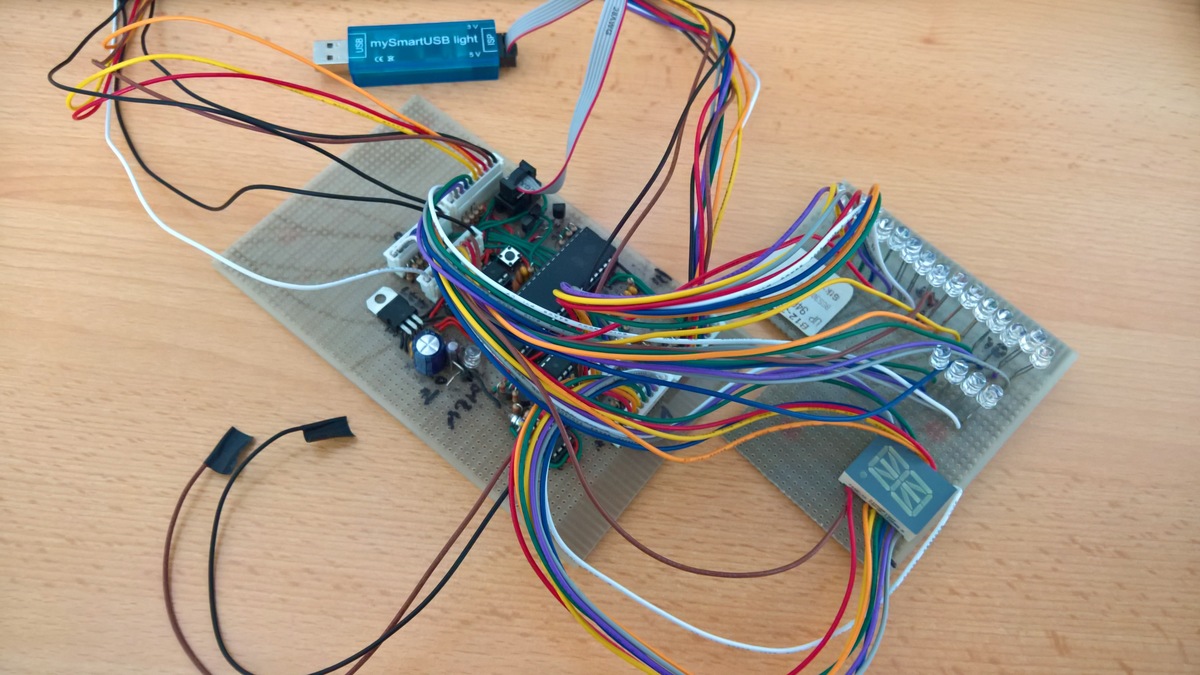

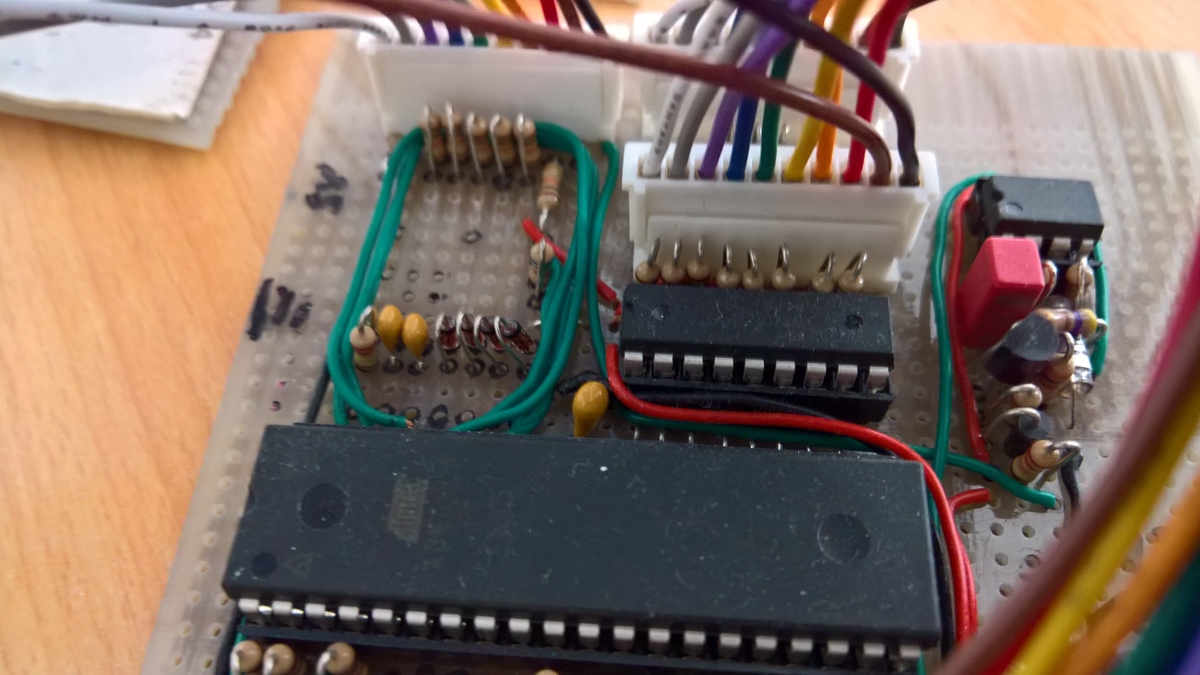

von Johannes S. (Gast)
Gibt es denn jetzt lauffähige Hardware? Foto?
Anderer Vorschlag: Es gibt mittlerweile viele 'Makerspaces' oder wie
auch immer die sich nennen, in Köln findet man nach kurzem googlen z.B.
http://dingfabrik.de/mitmachen .
Gibt es. Wofür wird ein Foto verwendet? :P
um einen Eindruck davon zu bekommen wie das jetzt aussieht. Wenn die
Hardware korrekt aufgebaut ist kann man Stückweise Code für die
einzelnen Komponenten schreiben um diese zu testen, also zB das LED Band
leuchten lassen, definierte Signale an die Eingange geben und abfragen
usw.
Die Schwierigkeit bei solchen Projekten ist das man Fehler im Design, in
der Fertigung und der Software machen kann. Wenn irgendjemand die SW
schreiben soll möchte er sich auf die HW verlassen können. Wo ist der
Fehler wenn etwas nicht funktioniert? Und wenn die Komponenten jetzt
irgendwie auf Lochraster zusammengeklebt sind dann ist das Projekt noch
in einer sehr frühen Konzeptphase.

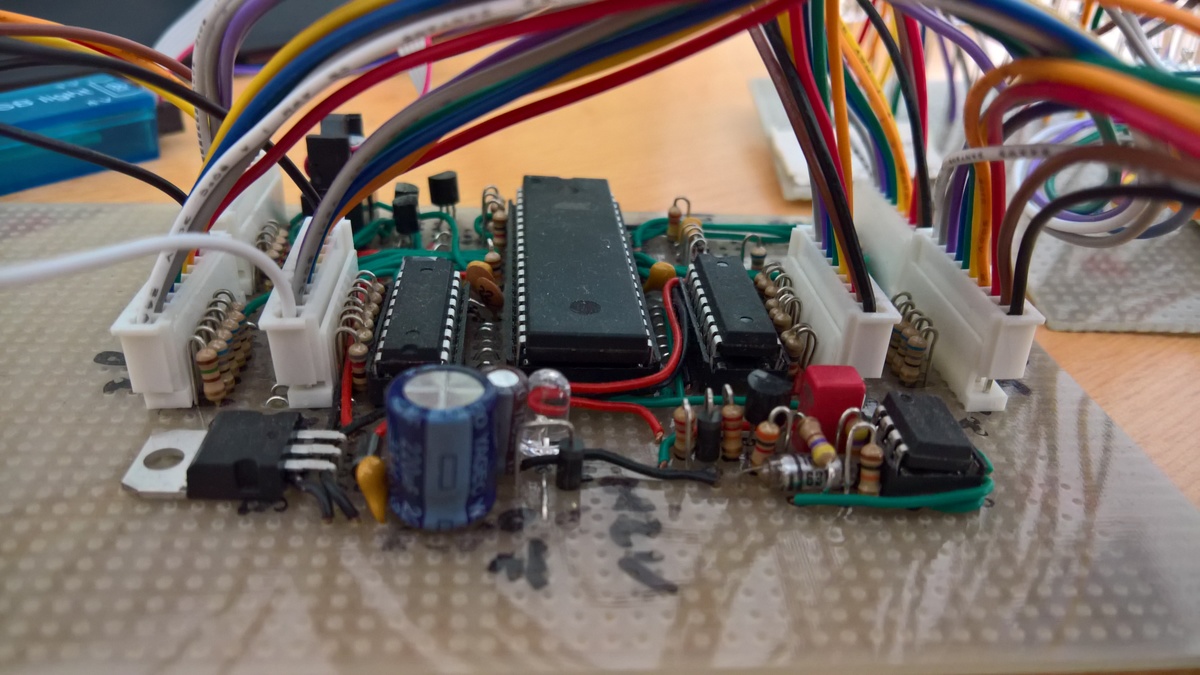

> Und wenn die Komponenten jetzt irgendwie auf Lochraster zusammengeklebt
> sind dann ist das Projekt noch in einer sehr frühen Konzeptphase.
Das kann man so nicht sagen. Denn ich arbeite sehr gerne mit Lochraster
und habe auch nicht die Möglichkeiten und die Lust auf Platine zu ätzen.
Aber gerne zeige ich ein paar Fotos von der Elektronik.
Ich freue mich, wenn es hilft.
Gruß Danielli
Sieht aus wie meine Arbeiten :-)

von Johannes (menschenskind)
Daniel, Du musst zu allererst mal einsehen, dass Dich ein Großteil der
Threadleser hier als Poser ansieht, der meint, er weiß wie der Hase
läuft und wertvolle Tipps und Hinweise sowie Hilfsangebote knallhart
ignoriert.
Überhaupt nur auf die Idee zu kommen OHNE! nennenswerte
Hardwarekenntnisse(ja, hast Du) diese Schaltung aufzubauen, grenzt an
Wahnwitz.
Mein erstes µC-Projekt war ein MP3-Player (ATMega, MP3-Decoderchip,
SD-Karte) und als ich angefangen habe, stellte recht schnell fest, dass
ich ohne eine Schritt-für-Schritt Vorgehensweise nicht ans Ziel kommen
würde. Also wie schon bereits gesagt: LED an/aus, Taster auslesen,
SD-Karten-Zugriff, Kommunikation mit dem Decoderchip.
Das hat mich mit C-Vorkenntnissen vom Studium 1 Jahr lang beschäftigt,
bis erstmals was aus den Lautsprechern kam.
So hat sich nach und nach mein Verständnis für Hard- & Software
gebildet. Nur wenn Du Dich selbst auch mit der Software auseinandersetzt
wirst Du die Hardware verstehen und andersrum. Bei der Programmierung
hab ich noch einiges an der Hardware optimieren müssen.
Das ist ein dynamischer Prozess, da muss man sich entlang arbeiten.

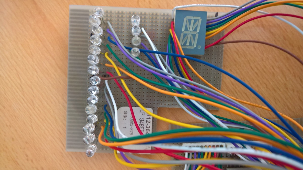

P.S. Du hättest die Bauteile auf Deiner Lochrasterplatine großflächig
verteilen können. Das alles so eng zu platzieren wird Dich in dem Moment
ärgern, wenn Du einen Fehler entdeckst und da noch rumlöten musst.
