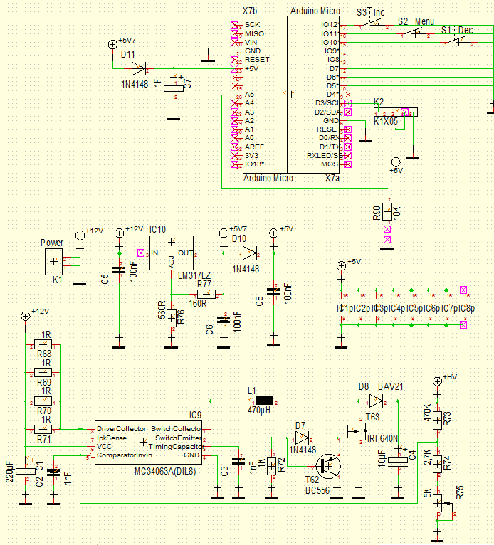

Wie bereits erwähnt ist mein Projekt eine Nixie-Uhr. Realisiert habe ich
das mit einem Arduino Micro, einem Nixie-Step-Up-Wandler für meine
Röhren Z5660M (in der Grafik ganz unten zu sehen) und Shift-Registern
74HC595N. Meine Hauptspannungsquelle ist ein 12V-Adapter mit 1.5A
Ausgangsstrom. Diese 12V gehen einmal an den Step-Up-Wandler und an
einen LM317LZ Spannungswandler um 5V für den Arduino bereitzustellen.
Die Platine verwendet eine Massefläche für 'alle' verbauten Bauteile.
Den Schaltplan von Step-Up-Wandler, Arduino und Spannungsregler seht ihr
in der angehängten Grafik.

und die vom Step-Up-Wandler erzeugte Spannung beträgt unter Last 150V
(ohne 170V). Ich wollte den Arduino mit einem DCF77-Modul von Conrad

angezeigt. Mir kam der Gedanke, das der Nixie-Step-Up-Wandler etwas
damit zu tun haben könnte und habe den verstellbaren Widerstand des
Step-Up-Wandlers so hochgedreht, das die Spannung nicht mehr zum zünden
der Röhren ausreicht. Beim verstellen des Widerstandes veränderte sich
das Leuchtverhalten der LED, bzw. die Ausgabe des Moduls, sehr
interessant. Erst flackerte sie sehr schnell und gleichmäßig. Wenn das
Modul eine 1 ausgab, flackerte dieser 1 Zustand sehr schnell. Je weiter
ich den Widerstand zu niedrigeren Ausgangsspannungen veränderte, umso
langsamer wurde das flackern, bis das korrekte DCF-Signal angezeigt
wurde. Jedoch waren jetzt die Röhren komplett aus.

ein DCF77 Modul läßt sich durch alles mögliche stören. Der StepUp
erzeugt mit Sicherheit genug Störungen im seinem Umfeld, speiziell wenn
er irgendwo in der 50-100kHz-Gegend läuft.

Spannungswandler mit dem MC34063 neigen zu einem höheren Störpotential.
Ich würde die Uhrzeit nur ein, zweimal am Tag mit DCF77 synchronisieren
und zu dieser Zeit den Spannungswandler einfach abschalten.
Denn Entstörmaßnahmen fangen schon beim Layout an und hören bei einer
Blechschachtel um den Störer noch lange nicht auf, können also sehr
aufwändig werden.

von Peter D. (peda)
Naja, die Schaltung mit der Drossel L1 ist ein prima Störsender, da
müssen ja 170V Wechselspannung dran entstehen.
Ist die Drossel überhaupt so spannungsfest? Und ist es eine geschirmte
Drossel?
Offene Stabdrosseln sind ja quasi Ferrit-Sendeantennen.
Viel störärmer wäre ein Wandler mit Trafo oder ein kleiner
50Hz-Netztrafo.

@Peda : Die Drossel ist für diese Spannungen spannungsfest, geschirmt
ist sie nicht, was auch wahrscheinlich mein Problem ist. Viele
Step-Up-Wandler die so für Nixie-Uhren im Internet vorgeschlagen werden,
bzw. Spannungsquellen für solche Uhren, bestehen immer aus einem Timer +
Induktivität. Das schöne ist das sie halt sehr kompakt sind. Bei einem
Trafo würde das ganze größer und schwerer werden, was ich eigentlich
vermeiden wollte. Meinst du es würde ausreichen die Induktivität durch
eine abgeschirmte zu ersetzen? Strahlen die Röhren nicht auch?

Keramikkondensatoren haben einen wesentlich geringeren Innenwiderstand
und eine geringere Induktivität als Elkos. Sie sind daher wesentlich
besser für höhere Frequenzen geeignet.
Bei den Schieberegister die Kondensator parallel zu VCC.
Bei deiner Schaltung wird es auch sehr auf das Layout ankommen. Jedes
Stückchen Leitung von der Widerstandskombination R68-71 über L1 bis zu
C4 wirkt als Antenne. Schau dir das mit einem Oszi an, du wirst dich
wundern.

Danke Hubert, das werde ich mir mal vormerken. Ich hab meine Uhr mit
einer selbstbelichteten und geätzten Platine gebaut. Da ist das Problem
das ich nicht viel Handlungsspielraum habe was Veränderungen angeht. Das
einzige was mir gerade einfällt, außer den ganzen Prozess von vorne
anzufangen, ist das Austauschen der Spule. Würde es sich lohnen eine
abgeschirmte Spule zu holen wie z.B. diese hier?

Modul, welches am Raspberry Pi zu Testzwecken betrieben wird, immer noch
kein Signal an wenn die Uhr läuft. Was aber auffällt ist das ich,
verglichen mit der ursprünglichen Entfernung, bei der das Modul
aussetze, näher ran kann. Etwa 50% näher. Nichts desto trotz ist das
immer noch etwas weit weg.
* Klappferrit um die Zuleitung zum DCF Modul
Hat leider gar nichts gebracht. :(
* Datenkabel mit einem Koaxialkabel ausgetauscht
Hat auch nichts gebracht.
Sehr schade, eigentlich wollte ich das Funkmodul im Gehäuse haben. Aber
so wie es scheint wird es mit dem derzeitigen Aufbau nichts. Ich sollte
mir noch mal den Vorschlag von Hubert G. ausprobieren, wobei ich vom
Bauchgefühl mir nicht sehr hohe Chancen gebe. Wahrscheinlich ist @amiga
s Lösung eine gute Wahl - oder ein anderer StepUp-Wandler. Ein Trafo
kommt nur nicht in Frage weil der relativ groß und schwer ausfällt und
ich ich das mit meinem Gehäuse nicht ganz vereinbaren.

von Peter D. (peda)
Wie schon gesagt, die Schaltung ist gegenüber einer Trafolösung eine
rechte EME-Schleuder. Sie braucht ja eine ~20-fache Spannungsüberhöhung,
also sehr steile Flanken.
Ein Trafo braucht das nicht, der hat ja eine passende Übersetzung. Da
kann man bequem 50% Tastverhältnis erreichen, also lange, störarme
Pulse.
Am störärmsten wäre aber ein 50Hz Trafo. Z.B. ein Trafo 2*30V mit
Verdreifacher kommt auf ~250V.
