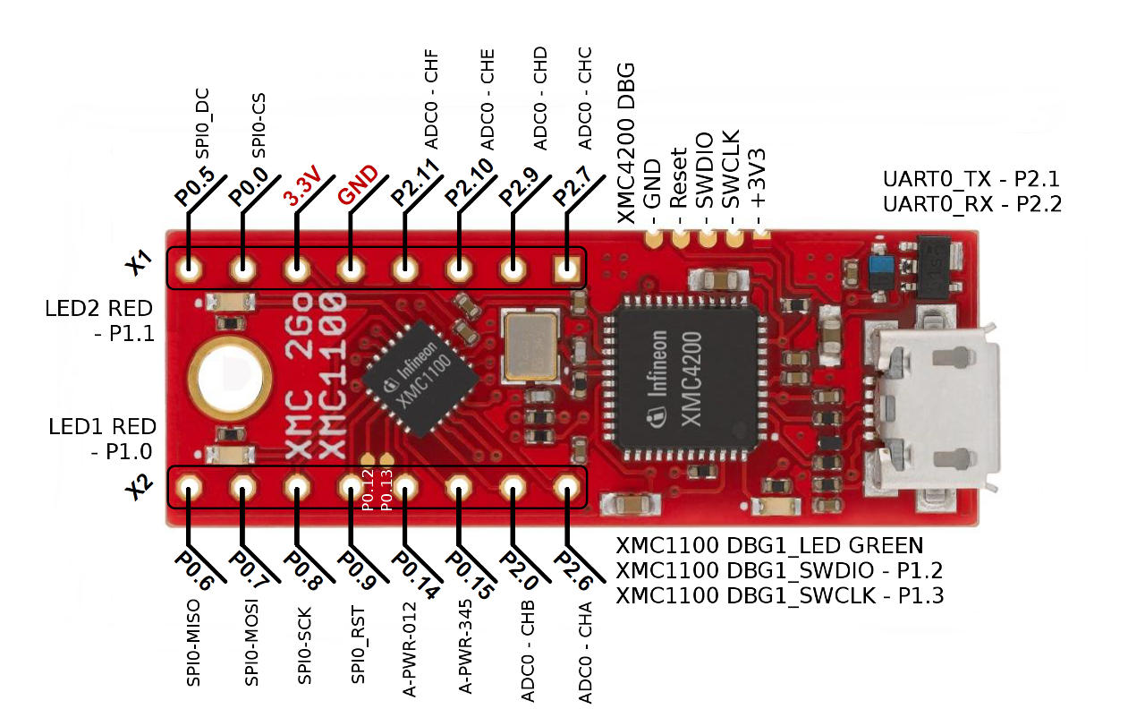

Das DAVE z.B. beim Pinout alles konfigurieren lässt aber nicht grafisch
sauber darstellt oder weglässt (welche PINs vom Debugger belegt werden
wird nicht angezeigt, und diese PINs sind auch noch umkonfigurierbar !)
hat mich erst mal etwas im Regen stehen lassen. Aber wenn man es erst
mal weiss gehts ...
Die eigene Projektbeschreibung muss man sich dann erst mal
zusammenfummeln und dokumentiere, wie im Bild zu sehen, selbst wenn
einige Pins durch das Board vorgegeben sind.
