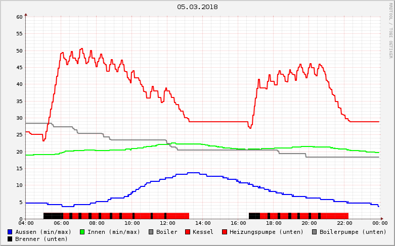

Ich habe das in einem gedämmten Haus von 1970 so implementiert. Bei
-10°C draussen wirds nachts zu kalt, daher wird des Komforts zuliebe auf
Dauerbetrieb geschaltet, aber sonst ist zwischen 21 Uhr und 5 Uhr
abgeschaltet.
#5341006
Ja. Alles andere als schön.
Die Innentemperatur schwank zwischen 19 und 23 Grad.
Außerdem ist die Heizung die ganze Zeit am takten.
Also genau das was man heutzutage eigentlich vermeiden will.
Aber ich kenne das takten. Meine Heizung ist leider auch zu groß
dimensioniert. Daher taktet die auch viel.
#5341019
Das ist eine Heizung, weder Klimaanlage noch Brutanlage für Vogeleier.
Und dass es nachts kälter ist als tags, das ist Absicht und Thema des
Threads. Ab und zu kommt dann auch mal Sonne rein und heizt mit.
Perfekt ist sie nicht. Das Zusammenspiel zwischen
Zentralheizungssteuerung und Thermostatventilen führt dazu, dass in
einem Raum voll aufgedreht werden muss. Andernfalls gibts manchmal
hässliche Overshoots im Kessel, wenn alle Ventile geschlossen sind. Und
das ist obiger Raum, der folglich nicht vom Thermostatventil geregelt
ist.
Das bringt eine Ölheizung von 1970 mit sich, seither ist nur der Brenner
und die eine oder andere Pumpe erneuert worden (neben der Steuerung).
Eine neue Anlage ist im Betrieb hoffentlich billiger, aber halt erst
einmal teuer in der Anschaffung. Da zudem oft ein Kachelofen am gleichen
Kamin mitheizt und die Ölrechnung reduziert, aber eine neue
Heizungsanlage deshalb einen neuen Kamin erfordert, steht immer die
Frage im Raum, ob sich das lohnt.
#5341107
Wolfgang schrieb:
> Falsch, die Hülle ist auch ein Energiespeicher.
Das hat nur Einfluß auf die Zeitkonstanten, ändert aber am Prinzip nix.
Wenn die Leistung zu groß ist bzw. keine Leistungssteuerung möglich ist,
ist das nun mal nötig. Hab grade eine neue Heizung gekriegt, die kann
von 1.9 - 19kW modulieren. Die läuft dann die meiste Zeit durch. Alte
Heizungen haben das noch nicht so drauf gehabt.
